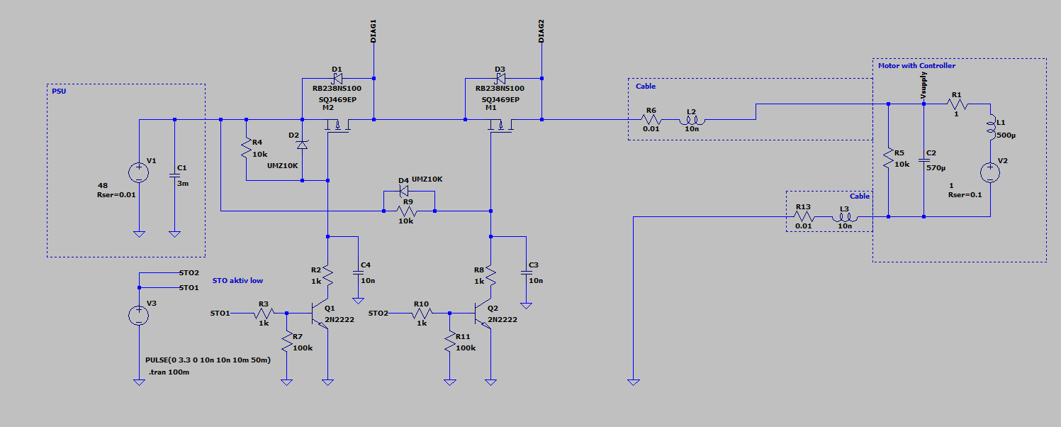

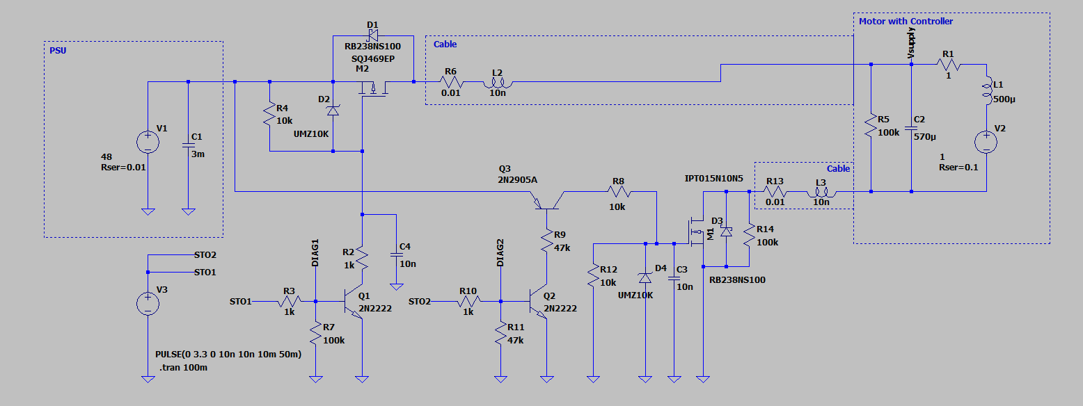

Ich bin gerade am designen eines STO PLd (EN61800-5-2) für eine Motor
Applikation und möchte das ganze 2-Kanalig mit einem PMOS und NMOS
realisieren. Einen ersten Entwurf habe ich mal in LTSpice aufgebaut, was
soweit auch zu funktionieren scheint (jeder STO einzeln schaltet die
Energie unabhängig ab).
Was ich mir aber noch unsicher bin ist folgendes:
1.) Müssen die Diagnose Signale (feedback STO) beim Transistor Ausgang
sein? So würde man zumindest den Defekt einer Leistungsstufe erkennen.
2.) Inrush Current habe ich noch nicht berücksichtigt, die Stufe muss
wohl noch vorgeladen werden.
3.) Ich würde eigentlich lieber 2x unabhängig die High-Side abklemmen
(aber ohne elektromechanisches Bauteil), aber mir kommt gerade keine
einfache Lösung in den Sinn. Hat vielleicht jemand eine Idee?
4.) Habe ich was fatales übersehen?
Grüsse,
Bert

So haben ein besseres Konzept mit 2x High Side FET. Hier kann ich nun
auch detektieren, ob ein Problem vorliegt, da ich einen Kurzschluss in
der High Side Erkennen kann, wenn bei abgeschaltetem STO Spannung
anliegt (nachdem sich die Stufe bereits entladen hat).
Edit: Habe noch gleich einen Fehler beim zweiten PMOS gefunden, die
Zener und der Widerstand müssen natürlich direkt auf die Source des
PMOS.
Gast #7182997
Was machen C3/C4 da? Willst du gewollt eine Rampe fahren?
Dann setzt doch lieber einen Kondensator parallel zu dem entsprechenden
10k.
Auch die 10k am Gate die mit 1k über den BJT gezogen werden finde ich
komisch - heißt für mich das 10/11 (von 48V) der Spannung am Gate
anstehen. :-/
Auch den 2N2222 finde ich mit 40V etwas schwach. Sollten schon mehr
Spannung aushalten.
Generell war es meine ich auch so, das man den Motor aktiv noch die
Phasen festhalten musste, damit er nicht frei dreht, oder?
OP #7183085
> 10k.
Ich möchte den Einschaltstrom begrenzen, habe gesehen mit einem C nach
PMOS Drain geht es besser.
> anstehen. :-/
Daher die Zener, ich habe aber bereits das Verhältnis auf  1:2 geändert.
> Spannung aushalten.
Ja die Komponenten sind noch ziemlich willkürlich, natürlich müssen da
entsprechende Transistoren hin, die um einiges überdimensioniert sind.
Nein, das ist nur für den SS1 der Fall, bei STO darf der Motor sich noch
frei bewegen, aber keine Energie mehr appliziert werden.
