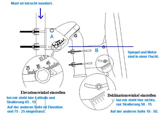

Liebe Leute,
ich drehe langsam durch, weil ich einfach nicht durchblicke.
Ich habe mir einen Sat-Antennenmotor gekauft und möchte damit diverse
TV-Satelliten empfangen. Angebaut habe ich das Ganze wie im Bild 1
gezeigt. Das Bild ist eine beispielhafte Darstellung und ich habe mit
blauer Schrift den hiesigen Zustand eingetragen.
Inzwischen habe ich soviel über die Einstellungen im Netz gelesen und
auch in den letzten Tagen nachvollzogen, aber nichts (TV-Empfang) hat
funktioniert. Teilweise widersprechen sich gefundene Anleitungen auch,
andere beschreiben Korrekturwinkel usw. und inzwischen bin ich absolut
verwirrt und wahrscheinlich auch zu blöd.
Kann man denn nicht eindeutig berechnen/festlegen, welche Winkel an den
Skalierungen (A und B) einzustellen sind? Könnte hierzu jemand etwas
sagen?
Die Sat-Antenne ist 12.123 O und 52,321 N montiert. Ich bitte um
Verständnis, dass dies nicht meine genauen echten Wohnkoordinaten sind.
Danke
Anton

Wenn du nur einen Motor am Spiegel hast, ist das die einzig richtige
Lösung. Die Achse, um die sich der Spiegel dreht, muss nun mal schräg
stehen - parallel zur Erdachse. Ansonsten brauchst du einen zweiten
Motor für die Elevation.

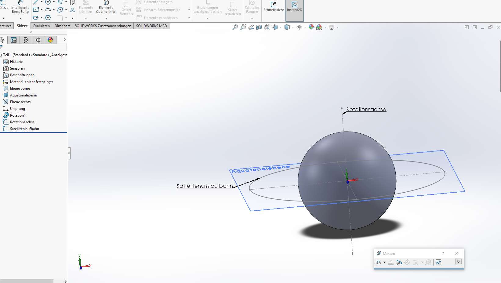

Ja das geht. Man könnte z.b. wie ich in einem Cad Programm die
Verhältnisse nachstellen.Ich kann Freecad empfehlen.
Wenn ich z.b. bei 0.0. leben würde, würde ich für einen geostationären
Satteliten auf der Aquatorialebene 0.0. einstellen.

Das sollte man aber bei sowas schon machen. Wie gesagt, ist die
Drehachse einmal parallel zur Erdachse, ist der Rest ein
Sonntagsausflug. Man stellt dann noch einmal die Elevation auf den dem
Empfangort entsprechenden Wert ein und dann fährt der Motor von alleine
genau die Äquatorbahn entlang.
Jeder Amateurastronom kennt das Prinzip.
Ich hab keine Erfahrung damit, würds aber folgendermassen machen.
Den Motor auf den Winkel laut Anleitung einstellen.
Dann den Astra1 anfahren.
Jetzt die Schüssel drauf und zwar, dass die LNB-Schiene parallel zur
Motorachse steht.
Jetzt den Sender suchen und zwar die Höhe mit der Schüssel und die
Drehung mit der Motorklemmung.
