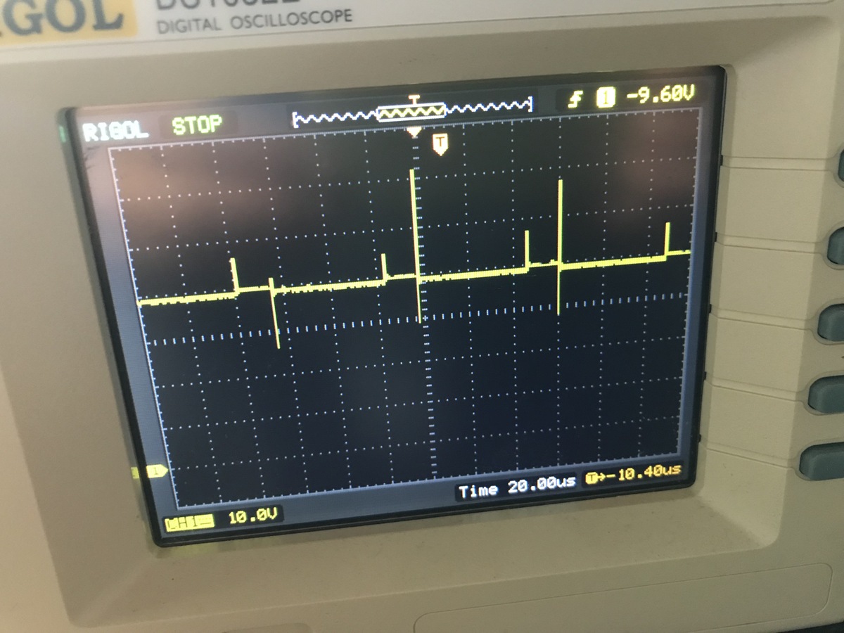

Guten Tag, habe einen selbstgebauten ebike Controller welcher bis anhin
gut funktioniert. Kürzlich habe ich mal mit dem Oszi die
Versorgungsspannung(32V) der Fets bei Last(3/4 Gas, also PWM aktiv,
Bremshebel stark gezogen) gemessen. Es ergibt sich das beigefügte Bild,
das Oszi zeigt Ausschläge bis über 60V und möglicherweise sogar weit
mehr. Es sind irf3205 im Einsatz(Vds max.55V). Nun möchte ich die
Versorgungsspannung auf 42V erhöhen(wäre ja immer noch im grünen Bereich
des irf3205). Hat jemand Erfahrung mit der Spannungsspitzenbelastbarkeit
von Fets?

Jochen-paul S. schrieb:
> Hat jemand Erfahrung mit der Spannungsspitzenbelastbarkeit von Fets?
55V.
Die Spitzen werden so aber nicht direkt an den Elkoanschlüssen anliegen.
Entweder sind die Elkos weit weg (lange Leitung) von den
Störungsverursachern (MOSFETs), oder viel wahrscheinlicher, deine
Messung fängt sich Störungen über die Luft ein ins Massekabel.
Wenn Elkos kurz und niederohmig an den MOSFET Brücken hängen blocken die
Spannungsspitzen nämlich gut ab (wenn sie nicht überdimensioniert sind
und daher zu hohen ESL haben).
Das größere Problem ist dann meist UGSmax vom Treiber her, wenn der
nicht ganz kurz und niederinduktiv an Source hängt.
Hier wären im Prinzip Snubberkondensatoren direkt an den Anschlüssen
Elkos vor zu ziehen.
> deine Messung fängt sich Störungen über die Luft ein ins Massekabel.
Das wirds wohl eher sein
Ich darf es fast nicht sagen, 1 Elko liegt nur gerade an der
Spannungsschiene für alle 3 Brücken. Werde mal versuchen, kleine Kerkos
anzulöten, viel platz dafür hats leider nicht.  Es ist mir klar, das
Design ist miserabel, aber Ugsmax wird vermutlich trotzdem nicht
überschritten, sonst hätten die Fets und die Treiber nach 2 Jahren
Betrieb wohl schon das zeitliche gesegnet.
@Ingo:
Die Störungen vom Motor?
