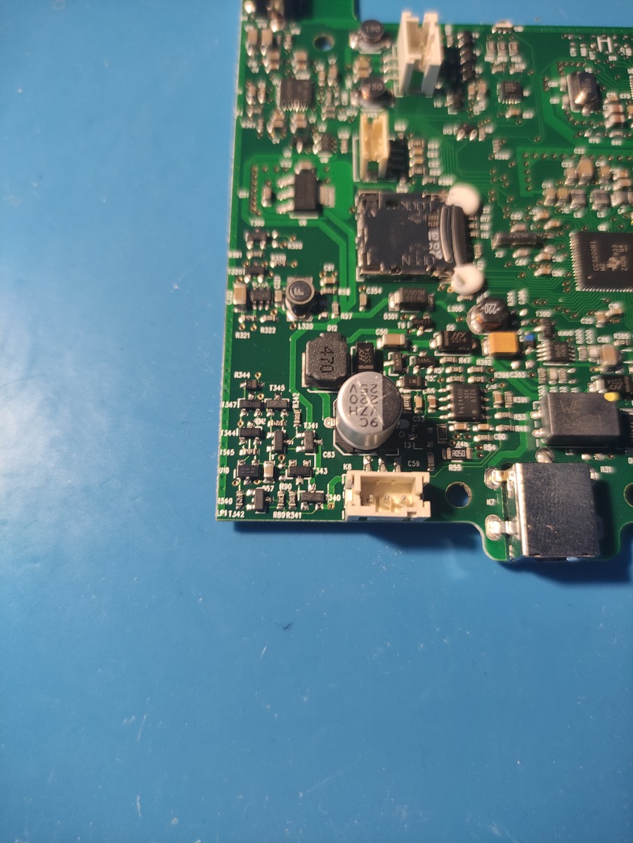

Ich habe für meine Nichte eine Tonibox gekauft. Leider kam diese nach
ein paar Tagen als defekt und ohne funktion postwendend weider zu mir
zurück!
Tonibox geöffnet und angehängtes Bild vorgefunden. Hier hat wohl jemand
das falsche Netzteil verwendet. Kann mir jemand sagen welchen
(vermutlich Transistor) ich hier hier einlöten muss (siehe Bild)?
Vielen Dank vorab!
Ich hoffe, dass ich hier bei meinem ersten Beitrag nicht gleich alles
falsch mache. Bitte seid nachsichtig.

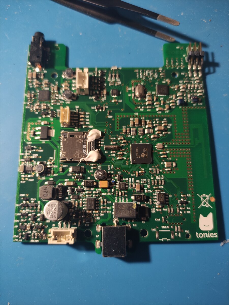

von Thorsten B. (thorsten_b376)
Das "gesuchte Bauteil" ist direkt neben der Buchse an der der Akku
hängt.
anbei ein Bild der ganzen Platine.
Die Rückseite der Platine ist nicht bestückt.

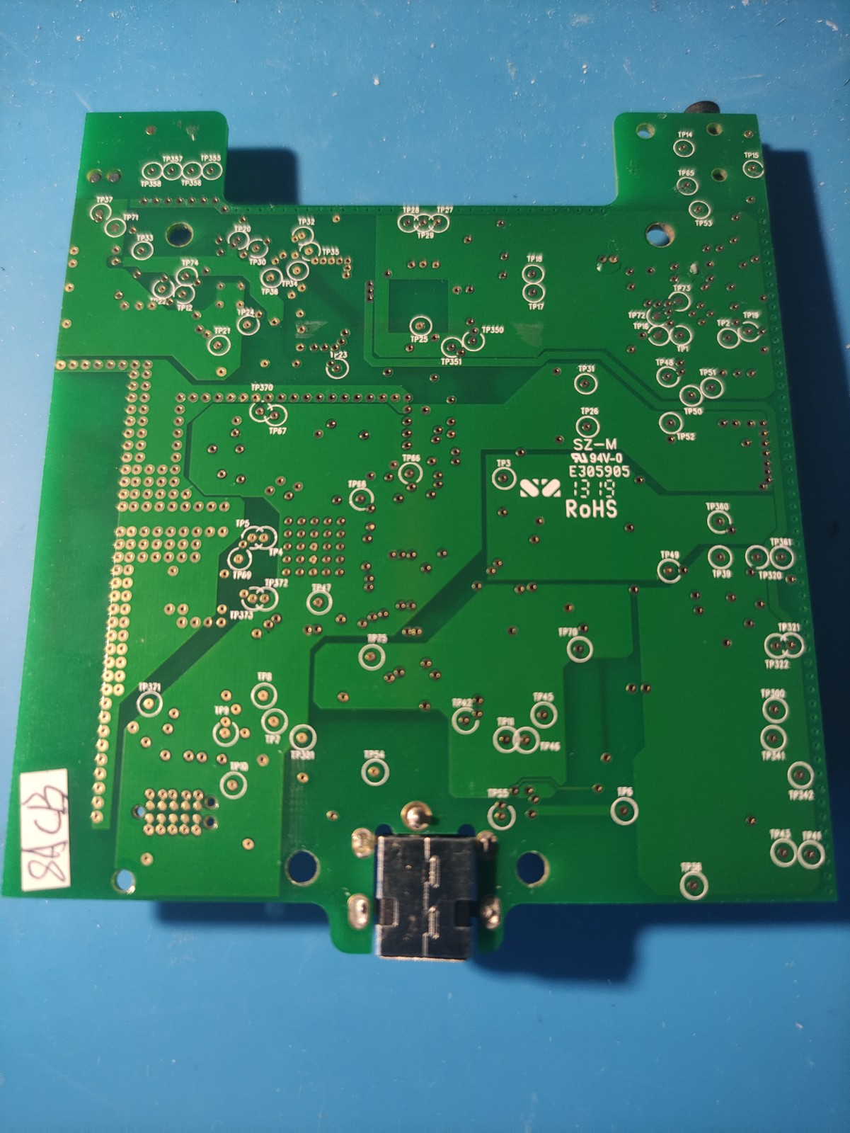

der Bereich um den abgerauchten Transistor habe ich angehängt / Bild 1
ebenso die Rückseite.

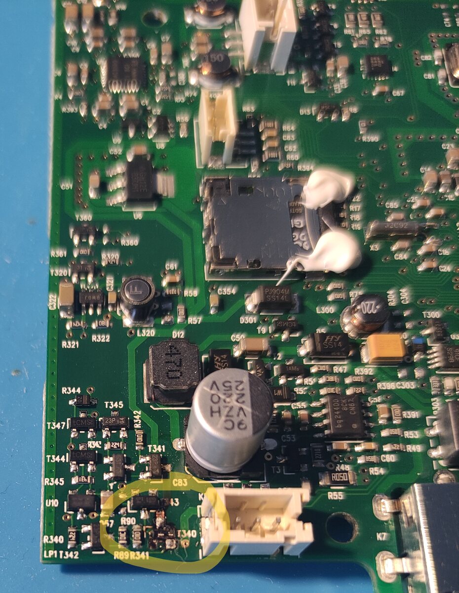

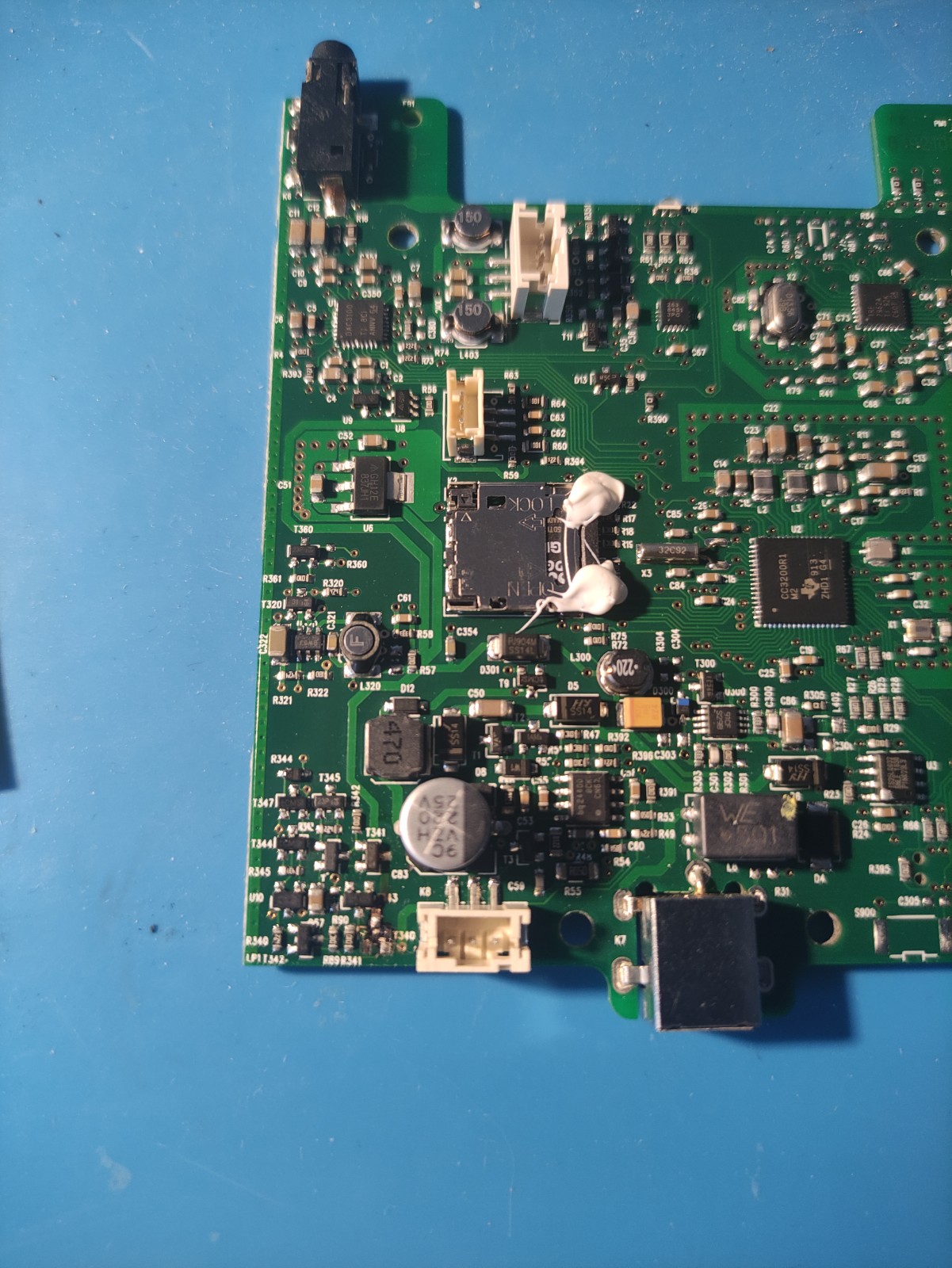

was ich jedoch inzwischen habe, ist eine funktionierende Box und die
genaue Bezeichnung des SMD Bausteins 23P -G5. Leider werde ich mit dem
SMD Marking code auch nicht fündig bzw. finde Voltage regulatoren dich
jedoch nicht den Formfaktor SOT 23 haben sondern maximal SOT 23 L6
den ausschnitt der funktionierenden Platine hänge ich ebenfalls mal mit
an.
Danke für eure Hilfe :)
von H. H. (Gast)
DMP2305U von Diodes.

von Anders (Gast)
Schau ob der T342 auch Defekt ist, ist genauso ein DMG3420U und hängt an
der gleichen Leitung. Am besten gleich beide tauschen.

von H. H. (Gast)
Hubert H. schrieb:
> Sind aber verschiedene Typen lt. Datenblatt, einmal P- einmal N- MOSFET.
Stimmt, aber der eigentliche Fehler kam hier:
> hängt an
Richtig ist:
T342 ist ein DMP2305U (p-MOS), und damit ist der TSM500P02CX schon ein
geeigneter Ersatztyp.

von H. H. (Gast)
Ich hab die verschiedenen MOSFETs mal markiert.
blau: DMP2305U
grün: NX7002AK
rot: DMG3420U
