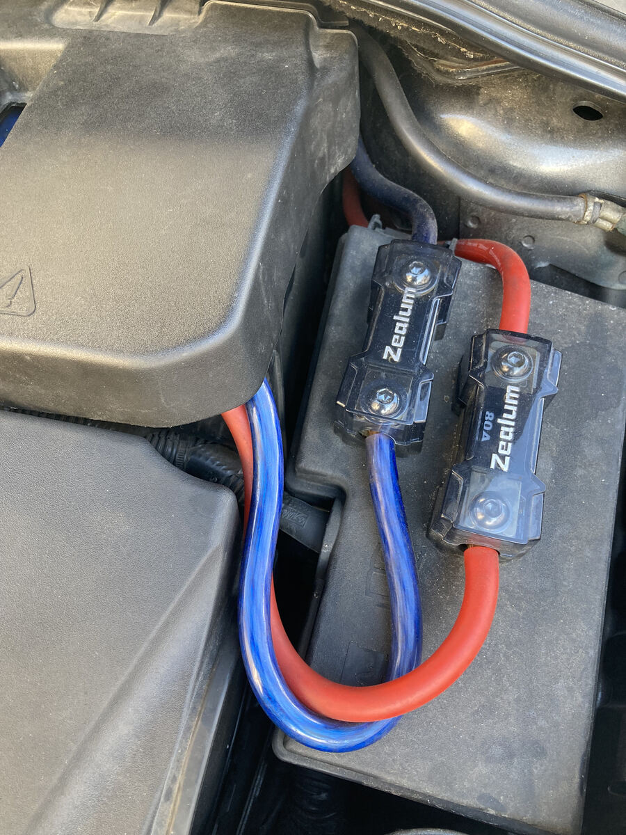

in meinem FF MK3 (1.5 tdci Automatik) mit neuer Bosch Starterbatterie
ist ein DSP (Eton Stealth) und ein AMP (R1250.1D) mit 500W bei 4 Ohm
verbaut. Diese Endstufe macht Probleme, sie treibt einen X-ION 12 an und
läuft nicht stabil. Die Endstufe hängt hinter dem DSP. Der DSP läuft
aber stabil und macht keine Probleme. Beide sind an der Batterie
angeklemmt, mit 60A Sicherung für den DSP und 150A für die Endstufe. Die

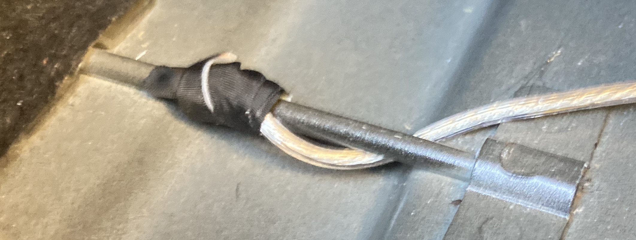

Masse für die Endstufe geht aber nah am Kofferraum vorbei, was nicht
optimal sein soll, wie ich gehört habe. Außerdem sind die Kabel von mir
überbrückt, weil mir eine größere Endstufe für den X-ION 12 kaputt
gegangen ist und im Sommer (nicht im Winter....?!) regelmäßig in PROTECT
schaltete. Diese Endstufe nutzte 35mm Kabel, für die R1250.1D hatte der
"professionelle car-hifi Dienstleister" 20mm Kabel verbaut, ich nutze
die Stecker gerade von den 20mm Kabel und habe die mit den 35mm Kabel,
die auch von der Batterie kommen, verbunden. Die Verbindung ist zwar
fest und gut mit Isolierkabel "bearbeitet", aber keinesfalls
professionell und vielleicht teil des Problems.

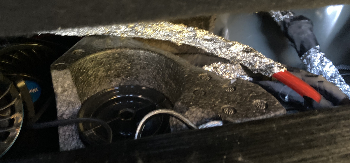

DSP ist unter dem Beifahrersitz und wird von meiner Klima gekühlt. Die
Endstufe ist Digital und wird kaum warm, wird aber auch von Lüftern
gekühlt, die ich im Kofferraum in der Ersatzradmulde verbaut habe.
Energie erzeugt Kraft und Wärme, das ist aber nicht das Problem.

Nachdem dein Auto auch schon etwas moderner ist:
Es könnte über eine intelligente Ladeschaltung verfügen die die
Versorgung im Lastvoraussichtsmode nachregelt da sind kurz mal >15V
drin, speziell wenn dein Erbauer das + Kabel zu nahe an die Lima und
nicht die Batterie geklemmt hat. Ist die Batterie kurz vor Defekt könnte
auch die Spannung noch höher ansteigen wie der Verstärker das gern
hätte.
15V sind in Start Stop Autos die Regel, nicht die Ausnahme, schafft der
Amp das noch oder ist der auf 13,5V "fixiert"?
Einfach mal ein Multimeter mit Min Max Funktion an den AMP dran und ne
Testfahrt machen.

Was mich umtreibt: ich habe einfach gar keine Vorstellung davon, was da
genau schief läuft. Die Verkabelung im Motorraum sieht für mich als Laie
nicht wirklich schlimm aus, darum habe ich mal ein Foto davon angehangen
(Motorwäsche steht bevor... :)), hoffe der Bildausschnitt passt.
Vielleicht kann mir jemand bestätigen, ob man da alles neu machen muss,
wie ein Konkurrenz-Verkäufer, den ich schon gefragt habe meinte. Für ihn
steht fest: absolute Katastrophe... doch warum?
Für den DSP ist übrigens eine 80A-Sicherung verbaut (nicht 60A wie von
mir behauptet), die ursprüngliche 400A-Sicherung für den AMP, habe ich
schon durch eine 150A ersetzt, das war mir zu grusselig. Die Kabel sind
natürlich auch alle viel zu dick. Doch passt wenigstens die Verlegung?

Dann habe ich einfach so lange Stücke wie möglich abgerollt und für
Längs um 12v und GND-Leiter in der Kofferraummulde meines Autos gelegt
und zusammengedrückt, also dort wo der AMP auch verbaut ist (siehe
Foto).  Optional habe ich an manchen Stellen zusätzlich noch Isolierband
drum gemacht, damit die Alufolie ans Kabel angepresst wird.
Beim Abschirmen gegen elektromagnetische Wellen muss die Abschirmung
möglichst umschlossen sein und darf keine Lücken haben (abhängig von der
Stärke des Feldes bzw. der Wellenlängen). Außerdem sollte man Masse
anschließen, dazu habe ich eines der Kabel direkt auf das
Unterbodenblech gelegt und ein anderes Kabel mit einem Draht versehen,
den Draht habe ich einfach mit Isolierband an die Alufolie am Kabel dran
geklebt und mit Karosserie verbunden (siehe Foto).
Das scheint geholfen zu haben und es passt perfekt ins Fehlerbild. Ich

Update: vor dem Umbau mit dem tollen Element AI und der Ordnungszahl 13
kam der Spannungsverlust zuverlässig jede 2. Fahrt vor. Jetzt, nach dem
auskleiden der meisten Kabelabschnitte mit Alufolie (die an Masse
liegt), kam es in 30 Tagen exakt 1 mal wieder vor.

scheint die Alufolie ja geholfen zu haben. Mich würde noch
interessieren, warum? Scheinbar leitet die Alufolie den Strom aus dem
elektromagnetischen Feld, das sich um den Kabeln herum aufbaut, über den
Massepunkt weg. Damit scheint sich das Störfeld abzubauen. Aber könnte
man dann nicht zB. auch Kupferfolie nehmen? Sollte das selbe Prinzip
sein.

Daß die alufolie hilft ist unwahrscheinlich. Die nicht mehr ganz so
hohen Temperaturen erhöhen aber die Leitfähigkeit der Zuleitung ein
wenig. Da dein ganzes Systen an irgendeiner Stelle grenzwertig ist, kann
das schon reichen.

Das mit der Alufolie ist quatsch, sorry.
Die Endstufen haben getrennte Plus-Leitungen? Sieht man ja - okay.
Eine ist blau? Absicht oder Masseanschluss (denke nicht, sondern war
einfach keine andere Farbe mehr vorrätig)?
Wie ist denn der Minus-Anschluss verlegt?

Es kann natürlich sein, dass die Class-D-Endstufe ordentlich auf der
Betriebsspannungsleitung pestet. Das würde ich mir, als interessierter
User, dann wahrscheinlich mal "sichtbar" machen. Wäre gut möglich.
Sonst: werde Dir mal über die Ströme, die Zuleitungsinduktivitäten und
Übergangwiderstände bewusst. Auch die aufgespannten Leiterschleifen,
gerade bzgl. Class-D und Betriebsspannungsentstörung könnten hier
tatsächlich ein Fallstrick sein. Anderesrseits habe ich noch keine
Installation gesehen, bei der die Stromhin- und rückführenden Leitungen
paarweise verdrillt verlegt worden wären. Wichtig war nur immer, kurz
und "Farbfrei" (Korrosionsschutz nicht vergessen) ans Chassis zu gehen.
Das weiß ich leider nicht, die Farbe war zumimndest in meinem 2500.-
Material-budget enthalten. Und ACR wählte sicherlich die korrekte Farbe
entsprechend meines Budgets aus.

> Mir ging das mit der AluFolie nochmal durch den Kopf.
Bis jetzt läuft alles stabil. Vielleicht eine Mischung aus
Außentemparatur und Alufolie? Vielleicht auch nur die Außentemparatur?
Werde ich erst im Sommer rausfinden können....
