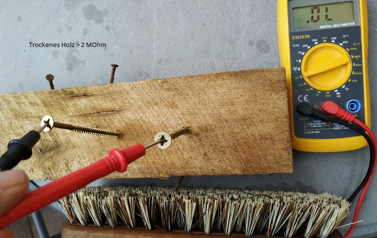

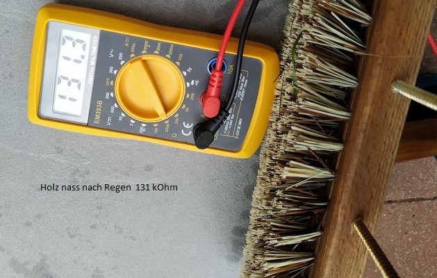

#7185265
oszi40 schrieb:
> Micha schrieb:
>> Geht das mit einem normalen Ohmmeter?
> Kaum! Trockenes Holz ist >2MOhm. Siehe Foto. Nur total regennasses Holz
> ist mit einem billigen Multimeter messbar. Das hättest Du auch selbst
> messen oder sehen können.
Wenn die Bürste vorher in einer Waschlauge war, dann ist der Widerstand
besonders niedrig.
Gast #7185569
oszi40 schrieb:
So ein Holzfeuchtemesser in der Größe einer Streichholzschachtel kostet
10EUR.
Was sollte das besser können als ein mittelprächtiges MM?
ja, es hat zwei Spitzen.
Wo ich jetzt nicht weiß, ob der Abstand genormt ist.
Wäre aber zum Vergleich logisch.
