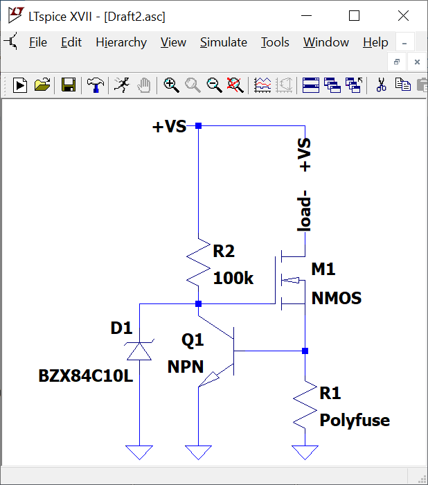

Spannung und Strom wird anderweitig gemessen es geht rein um eine high
side 1A Strombegrenzungsschaltung.
von Helge (Gast)
Wenns nur um den schutz einer anderen Schaltung geht, reicht dir eine
Polyfuse in die Plusleitung. Die wird relativ hochohmig, wenn länger zu
viel fließt, und stellt sich selbst zurück durch Abkühlung.

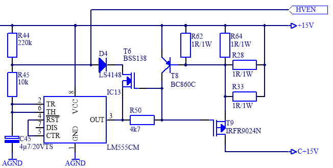

von Peter D. (peda)
Hier eine einfache Schaltung. Der besondere Clou ist der Hiccup Mode.
Bei Überlast zieht T8 den T9 in den Konstantstrombetrieb. Hält die
Überlast etwa 50ms an, wird abgeschaltet. Die Zeit bis zum Neustart
bestimmt R44. Dadurch braucht T9 nicht gekühlt zu werden. Den
Spannungsabfall bestimmt hauptsächlich der Shunt (0,25R).
Für >16V versorgt man den 555 mit 12V Z-Diode und Vorwiderstand oder
einem 79L12.
von Andrew T. (marsufant)
Peter D. schrieb:
> Für >16V versorgt
Dann muss man auch die Beschaltung an T9 abändern,
da dieser je nach Spannung  nicht mehr abschaltet.
