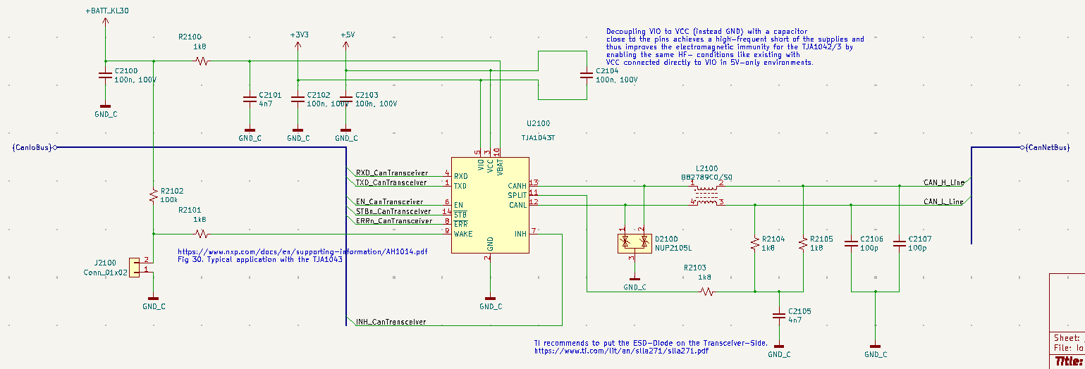

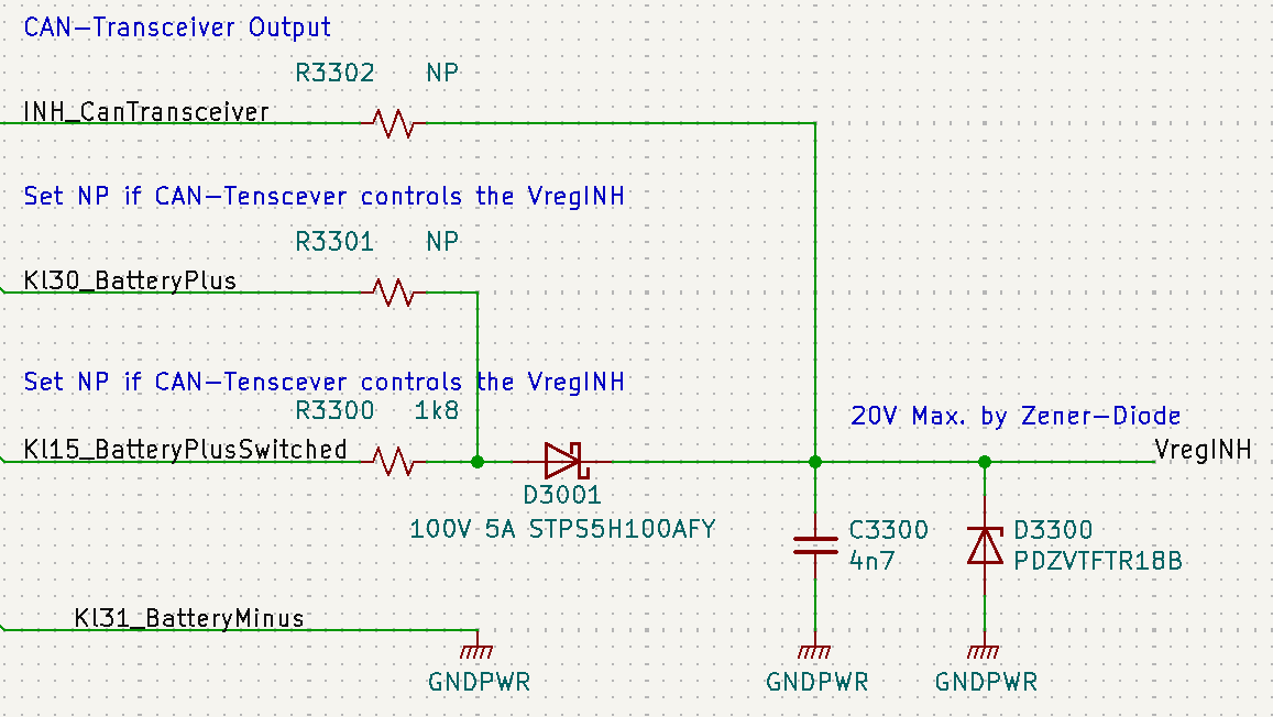

Okay danke. Für mich ist aber alles Raketenwissenschaft. Mit dem ersten
Bild kann ich was anfangen, also VBAT mit Vorwiderstand direkt an die
Autobatterie und einen Kondensator dazu. Verstehe zwar nicht das wieso
weshalb warum oder wie das berechnet wird aber die Bauteile würde ich
einfach so kaufen (leider nur online kaufen, Conrad hat zu).
R2100 1k8 = 1.8 kOhm?
C2101 4n7 = 4.7nF
Das zweite Bild verstehe ich nicht. Ich habe als CAN Transceiver
AMIS-41683 und als Spannungsregler TLE4271 gekauft. Die 3.3V nehm ich
dann vom Mikrocontroller. Ich würde da also nur INH mit INH verbinden
und vielleicht noch einen Pull-Down Widerstand dazu. Wozu hast du Dioden
verwendet?
Achso und was ist das für ein Programm mit dem Du das gemalt hast?

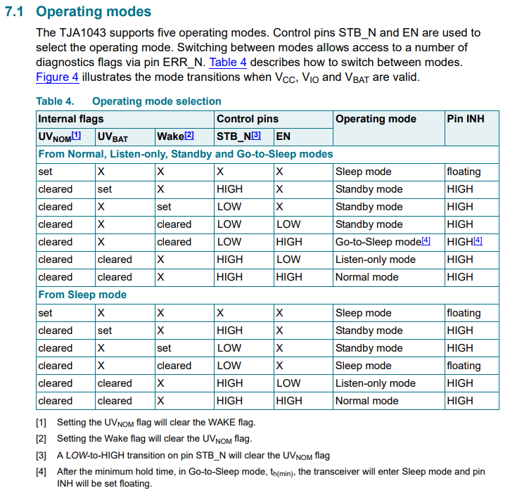

Noch eine Frage zu STB und EN. Wenn der Transceiver geweckt wird, setzt
er die dann automatisch HIGH oder muss das der µC machen (der über INH
ebenfalls erstmal geweckt wird)? Ich würde die am liebsten floaten
lassen damit er sich von allein wieder schlafen legt, bin mir aber nicht
sicher ob das so funktioniert.
In den Application Hints steht nur, wenn der µC per CAN Message
Anweisung erhält, kann er den Transceiver mit STB und EN abschalten. Ob
das ein KANN oder ein MUSS ist konnte ich nicht herauslesen. Letzteres
wäre ungünstig da ich die CAN Message nicht kenne. Über's einschalten
steht da gar nichts.
Bedeutet, einmal geweckt = für immer wach?

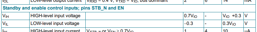

Moderator (Firma: Titel) Persönliche Seite #7253002
Alexander schrieb:
> 0V = HIGH ... und 3.3V = LOW
Nein. Es gilt auch bei "active-low" weiterhin: Low = 0V und High = Vcc.
Es wird lediglich die Funktion mit Low-Pegel statt mit High-Pegel
aktiviert.
> Was bedeutet active-low input pin (STB not) ist der negiert
Du musst Low-Pegel (0V) anlegen, um den Standby zu aktivieren. Steht so
aber auch im Datenblatt.

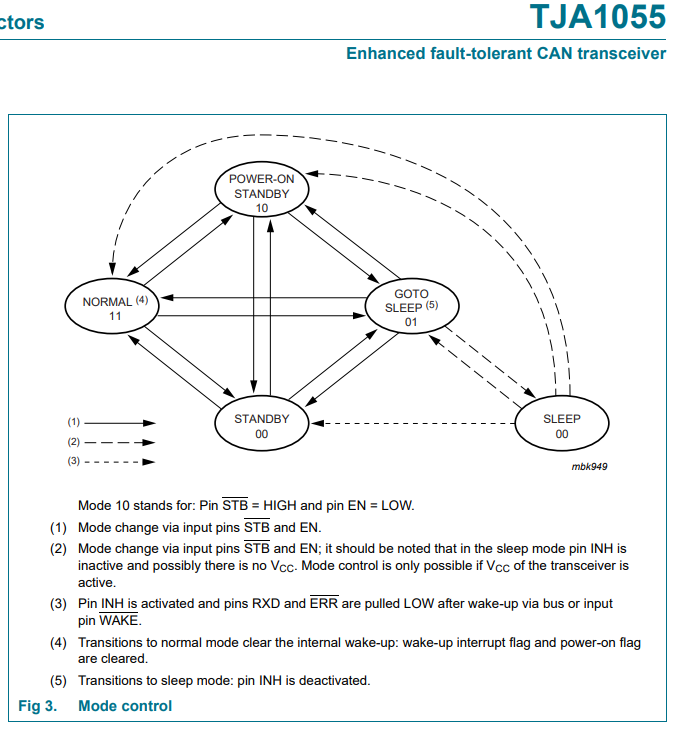

Das ist komisch sobald ich VBAT anlege schaltet er INH ein. STB_N ist 0V
und wenn ich 5V drauf gebe schaltet er INH aus (und bleibt aus bis ich
ihn über WAKE wecke). Gut ich hab jetzt einen TJA1055 zum testen aber
sollte sich genauso verhalten.
Hab leider noch keinen Code gesehen wie die Pins im Mikrocontroller
letztendlich gesetzt werden, aber danke trotzdem ich probiere noch mal
rum was mehr Sinn macht.
Ansonsten funktioniert die Schaltung soweit.
P.S. die Application Hints lese ich täglich hoch und runter, aber so
richtig hab ich noch nicht gefunden wo das steht, ob er nach einer Weile
automatisch in Sleep geht. Ich hätte erwartet INH ist erstmal LOW wenn
ich Hauptversorgung anschließe, also alles aus und nur Bereitschaft. Ich
habe auch einen Pull-Down 180k für INH, möglicherweise zu groß gewählt?
P.P.S. *invertiert (nicht negiert)

Sicher? Hast du gesehen, dass der Alexander da im Text "HIGH = 0V" und
"LOW = 3V3" geschrieben hat?
Das Datenblatt definiert HIGH und LOW so, wie man es intuitiv tun würde:
LOW = 0V und HIGH = 3V3 (bzw. Vio)

3.3V + 5V Mischmasch kommt vom TJA1055T/3 da kann ich nix dafür. Die
Hardware ist gemäß Datenblatt beschaltet, Schaltung schon fertig. Mir
ging's nur um die Programmierung von STB und EN, die sollte sich genauso
verhalten wie bei anderen CAN Transceivern von NXP. Wecken klappt,
schlafen schicken irgendwie auch (invertiert), nur geht er eben nicht
von selbst schlafen.
Beitrag "Re: CAN: TJA1043 aufwecken"

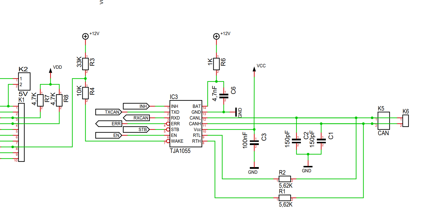

Moderator (Firma: Titel) Persönliche Seite #7253739
Alexander schrieb:
> FTCAN.PDF
Das Schaltplanmakro des TJA1055 ist wirklich übel gezeichnet: Das
Schaltplanmakro sollte nicht wie das Layout-Makro aussehen, sondern nach
Signalfluss oder Funktion gezeichnet sein.
Die Signale links und rechts des Negierungspunktes am Makro heißen in
deinem Schaltplan gleich (aus STB wird nach der Negierung wieder STB).
Kein Wunder, dass du selber über diese Negierung stolperst...
Ich würde in deinem Fall einfach die Negierung weglassen und sowohl den
Pin als auch das Signal den Namen "STBn" oder "STB#" oder wie im
Datenblatt des TJA1043 "STB_N" geben.
BTW1: man fährt nicht mit Signalen quer durch Bauteile hindurch (K5, K1,
K4, IC1)
BTW2: vor deine TVS-Diode T3 muss eine Sicherung, die im Fehlerfall
auslöst, noch vor die Siliziumschmelze in der TVS-Diode beginnt. Derzeit
übernimmt die D1 diese "Sicherungsfunktion".
BTW3: ich würde die 12V mit mehr als nur 10µF puffern. Ist der C4
tatsächlich ein Elko mit 470nF?

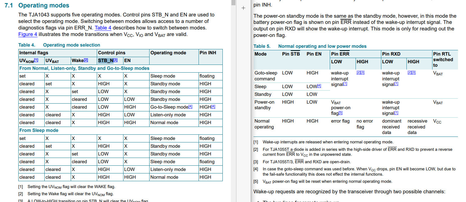

> hab jetzt einen TJA1055 zum testen aber sollte sich genauso verhalten.
Wie kommst du auf dieses dünne Brett? Die beiden Transceiver beiden
verhalten sich grundlegend anders.
Alexander schrieb:
> nur geht er eben nicht von selbst schlafen.
Korrekt, das tut der TJA1055 laut seinem Datenblatt auch nicht. Du musst
immer über das goto-sleep Kommando nach sleep gehen.
#7253886
Die Hauptversorgung ist extern abgesichert, das hat auf der Platine
nichts zu suchen. Zu den Dioden hat mir Seppel leider nicht mehr
geantwortet, also habe ich es so gemacht wie von einem anderen Helfer
vorgeschlagen.
Der Elko C4 ist genauso ein Tantal wie auf dem Arduino drauf, davor
sitzt aber ein richtiger Elko C12.
Ich bin froh dass ich überhaupt ein Programm zum malen gefunden habe,
weiß nicht mal was ein Schaltplanmakro ist.
Die Ansteuerung via STB und EN sollte sich genauso verhalten, nicht der
ganze Baustein (hab ich auch nie behauptet). Ich hab nur einen Pin ob
der nun STB oder STB_N heißt ist mir wurscht, wollte nur wissen ob der
invertiert ist. Ich finde es unnötig verwirrend beide Bezeichnungen
gleichzeitig zu verwenden.
Dann ist ja alles geklärt, danke. Das war die entscheidende Information
die mir fehlte.
_Switches off the INH pin after a certain time out to disable the
external voltage regulator_
Ich habe das "certain time" des Go-to-Sleep Kommandos mißinterpretiert,
bzw. hatte die falsche Vorstellung im Kopf wie der Baustein meiner
Meinung nach funktionieren sollte.
