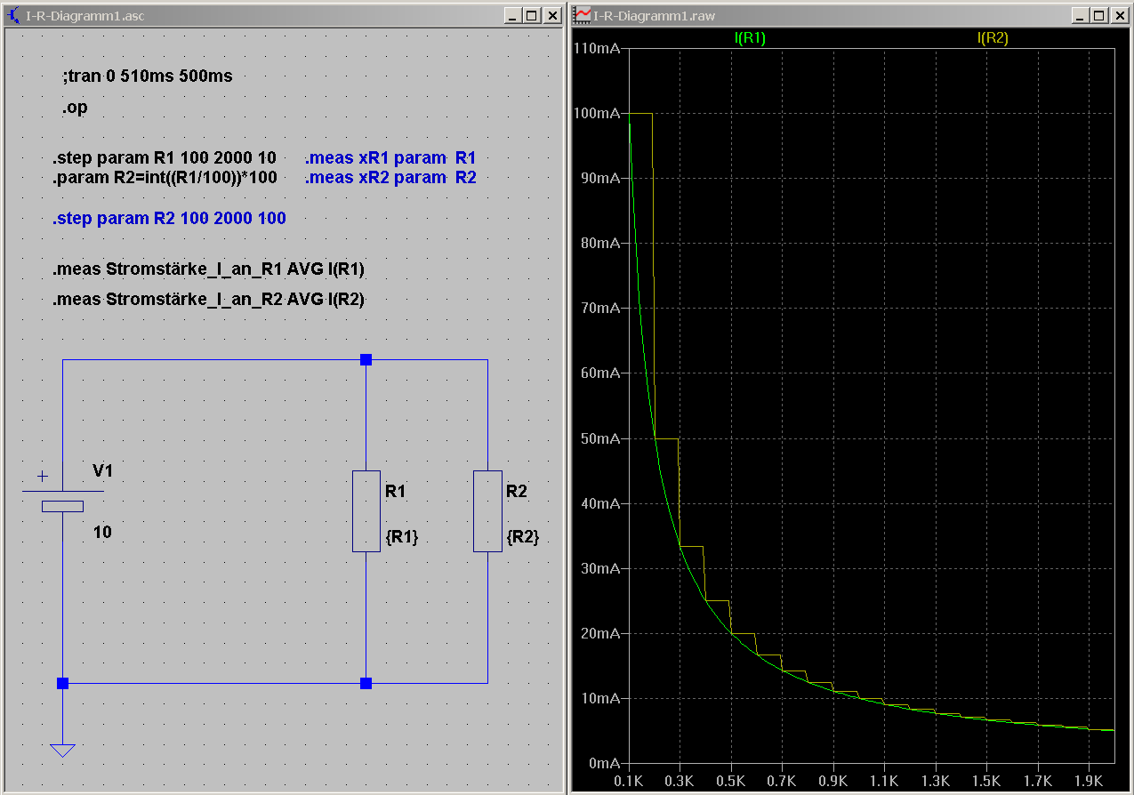

Ich möchte mit LTSpice zwei Kurven Plotten. Und zwar soll bei konstanter
Spannung ganz einfach der Strom der über einen veränderlichen
(Widerstand 1 - 2000 Ohm) abfällt geplottet werden. Zu
Demonstrationszwecken einmal mit 10er Schritten und einmal mit 100er
Schritten. Diese beiden Kurven würde ich gerne in ein Diagramm legen
lassen.

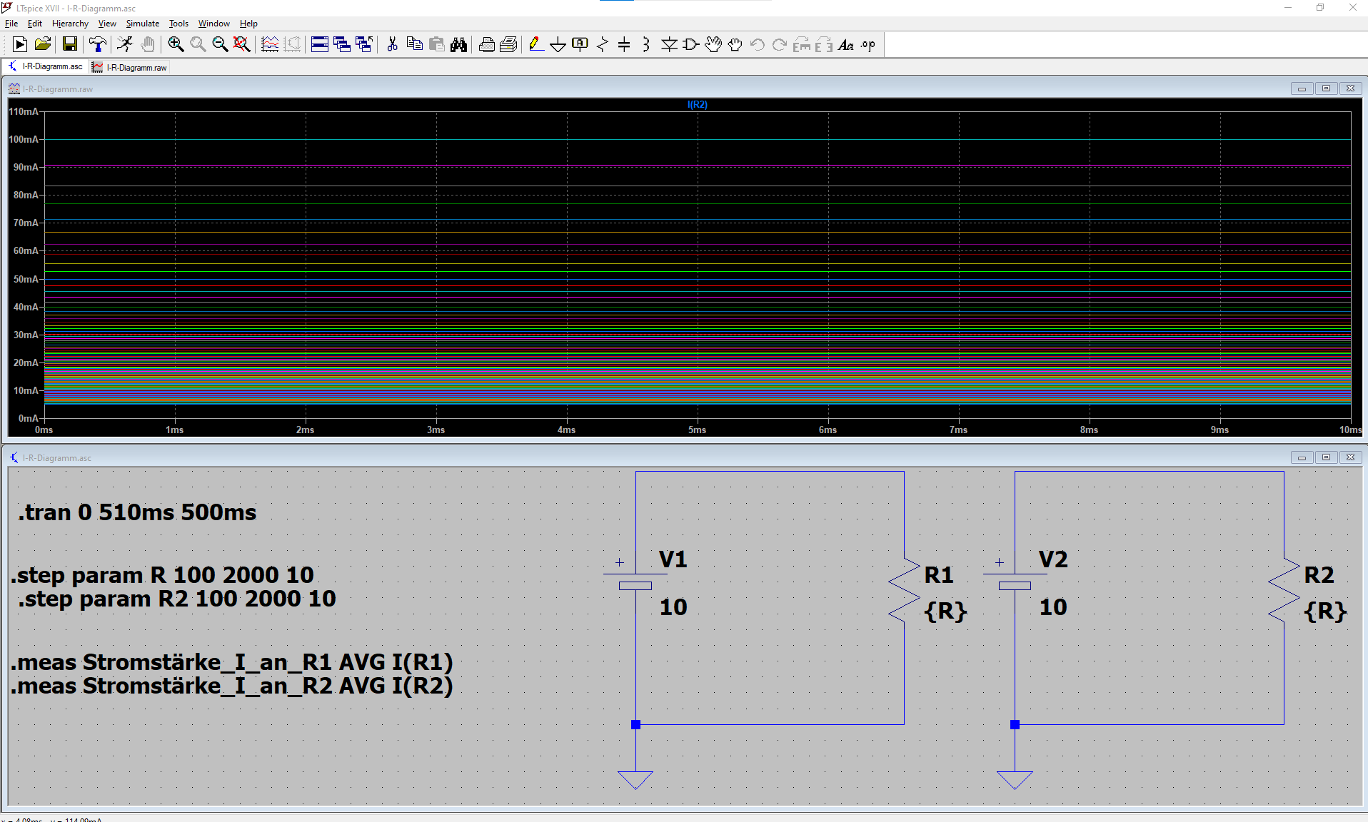

Die Verwendung von zwei .step Befehlen sorgt leider dafür, dass jeder
step mit jedem anderen kombiniert wird, so dass aus 220 eigentlichen
Simulationen plötzlich >3000 werden.
Ich weiß dass man zwei Parameter mit einer Tabelle steppen kann, aber
eine Tabelle mit 200 Einträgen...?
Habt ihr irgendwelche Tipps oder Tricks für mich?
Beste Grüße
Christian

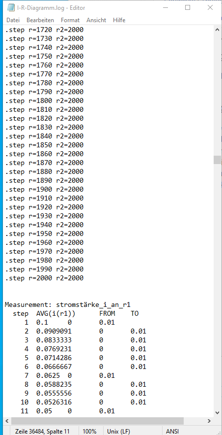

#7185241
Hallo Christian,
.step param R 100 2000 10
.step param R2 100 2000 10
Ich dachte immer das der mit param angesprochene Parameter immer in
geschweiften Klammern sich befinden muß. Die irre große LOG - Datei
zeigt an, die Kombinationen der Steps endet erst in Zeile 36484.
Damit kann man den Rechner schön beschäftigen.
Christian schrieb:
> Zu
> Schritten.
Du hast nur 10 Schritte eingesetzt.
(2000 - 10) / 10 = 190 Steps
190 x 190 = 36100
So sieht es auch aus.
mfg Klaus
Gast #7185523
Man kann R2 in Abhängigkeit von R1 berechnen. Ich sehe aber keinen Weg,
die sich dadurch ergebenden, zusätzlichen Punkte in der Darstellung oder
in der Messwerttabelle (errorlog) zu unterdrücken.
Das ginge nur über die angesprochene Tabellenfunktion - oder mit
externer Darstellung der Messwerte aus zwei Simulationen.

Gast #7189824
Vielen Dank für eure Antworten!
Wenn man jetzt bloß noch in einer Tabelle einfach eine Spalte mit einem
Sweep machen könnte...
Gut, dann wird die Idee verworfen und dann zwei separate Bilder gezeigt.
Üblicherweise stept man ja wirklich nur eine Größe oder hat fest
definierte Werte.
Ich hatte noch überlegt einen Subcircuit zu erstellen, aber das ist hier
auch nicht zielführend.
