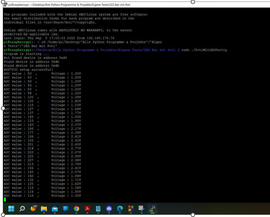

Soweit so gut. Führe ich das Programm über den Raspberry Pi selbst per
Maus und Tastatur aus funktioniert alles problemlos.
Versuche ich allerdings das Programm per Putty über SSH auszuführen, so
wird mir lediglich das Putty Terminal am Rechner angezeigt, auf dem
Putty installiert ist. Dabei funktioniert auch die Erkennung der
Potentiometer Eingabe, jedoch leuchten meine LED's am Pi nicht.... Woran
könnte das liegen und wie lässt sich dieses Phänomen beheben?

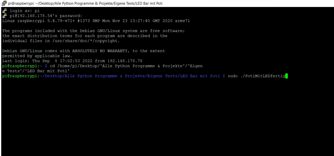

Gast #7185336
Markus schrieb:
> Das wäre mein Aufruf über Putty
Sehr gut. Die Screensh0ts verwirren mich aber. Im linken hast du
offenbar noch nicht die Enter Taste gedrückt, um die Befehlszeile
abzuschließen.
Ich sehe im rechten Screenshot viel mehr als "lediglich das Putty
Terminal", nämlich die Ausgaben von deinem Programm. Also läuft dein
Programm.
Kannst du nochmal für außen stehende verständlich Beschreiben, was dein
Problem ist?

Also Leute.
Es ist mir beinahe schon peinlich dies hier zu schreiben, aber ich habe
tatsächlich gerade den Fehler gefunden. Ich wollte gerade versuchen X11
forwarding zu testen, als ich plötzlich ausversehen beim Programmstart
das "sudo" vergessen habe. Und, oh Wunder, auf einmal hat alles
funktioniert.
Also beim Befehl 'sudo ./PotiMitLEDfertig'
--> LED's leuchten NICHT, nur Terminal-Anzeige fürs Poti läuft.
Aber beim Befehl './PotiMitLEDfertig'
--> LED's leichten einwandfrei und Programm funktioniert.
Ich habe keinen blassen Schimmer, wieso der Befehl "sudo" bei meiner SSH
Sitzung zu diesem Verhalten führt. Bei einer direkten Sitzung am Pi
funktioniert das nämlich schon. Naja, jedenfalls war's das Problem.
Vielleicht versteht das ja jemand und kanns mir erklären^^
Viele Grüße und Danke für die vielen Antworten,
Markus
