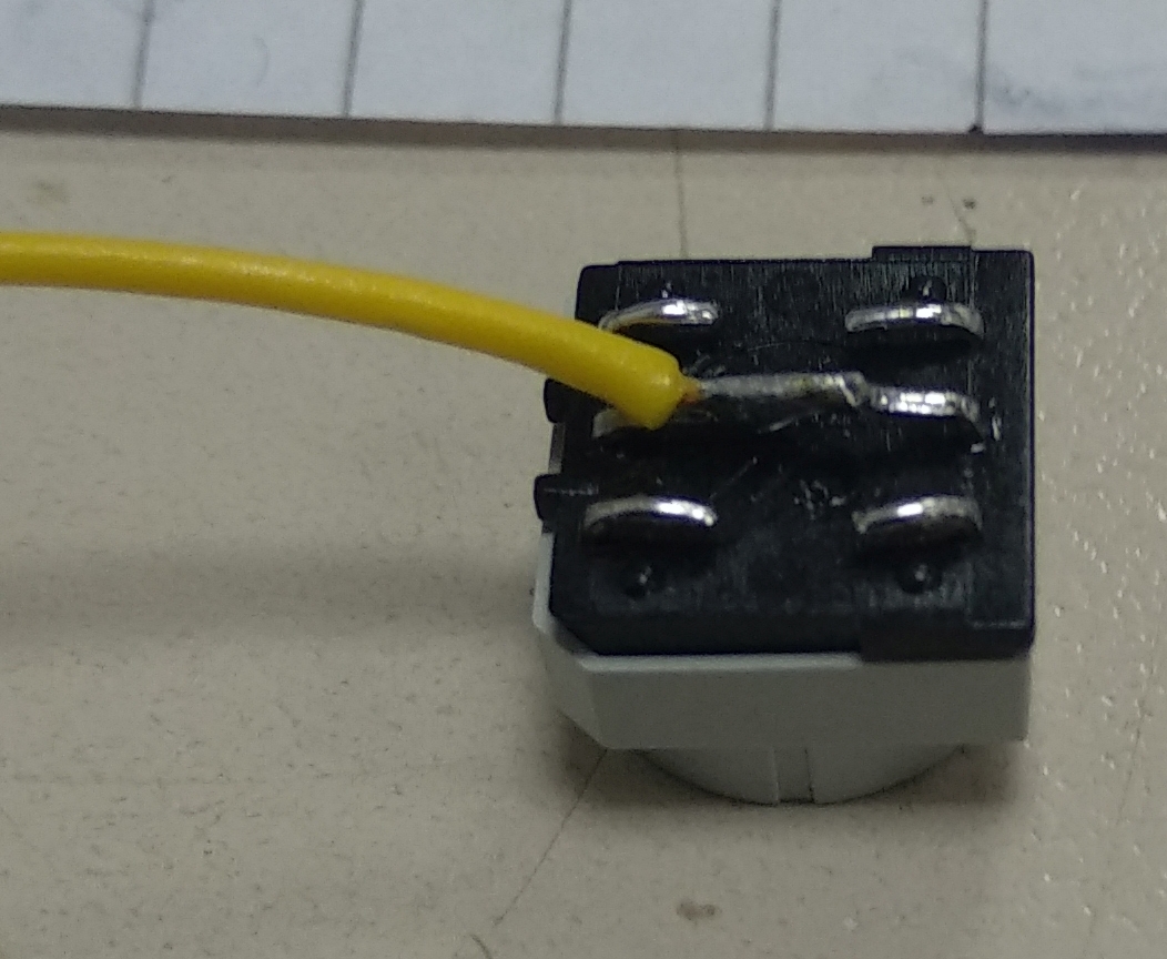

Es gibt ja Kondensator-Dekaden zu kaufen. Die haben aber prinzipielle
Mankos, wie hohe parasitäre Induktivität und Antennenwirkung.
Deshalb sind sie nicht für höhere Frequenzen geeignet. Auch in
störempfindlichen Schaltungen sind sie nicht gut zu gebrauchen.
Die feine Werteinstellung herkömmlicher Dekaden nützt meist nichts,
da Kondensatoren grobe Wertabstufungen haben.
Deshalb mein Selbstbau-Vorschlag von Kondensator-Hexaden.
Vorteile:
- bis weit in den MHz-Bereich einsetzbar
- minimalste Antennenwirkung
- Genauigkeit der Gesamtkapazität <2% (bei >250pF)
- hohe Güte erreichbar, geringster ESL
- recht hohe Spannungsfestigkeit
- der Wertebereich kann schnell und einfach durchfahren werden
- sehr klein, gut in vorhandene Schaltung einzulöten
- recht günstig selbst zu bauen
- der meist benötigte Wertebereich wird mit 4 Hexaden abgedeckt
Bauweise:
- mini-Hexadezimal-Schalter + NP0-Kondensatoren
- Kapazitätsbereich mit 4 dieser Hexaden: 100pF...1,5µF.
Also: 100pF...1,5nF (geringere Kapazität macht meiner Meinung nach
keinen Sinn), 1nF...15nF, 10nF...150nF, 100nF...1,5µF
=> Hexadezimal-Schalter: z.B. Apem PT65303, PT65503, CTS 221ADC16 o.ä.
=> NP0-Kondensatoren 1%, 50V/63V, SMD: Kleine Kapazität: Bauform 0805,
sonst größer.
=> Code 1 z.B.: 100pF, Code 2: 2x 100pF parallel, Code 3: 4x 100pF
parallel, Code 4: 8x 100pF parallel
=> 15 Kondensatoren für eine Hexade.
Bauanleitung:
Die Kondensatoren senkrecht direkt auf die gekürzten Schalterkontakte
löten. Und dannz.B. mit Entlötlitze die Oberseite aller Kondensatoren
miteinander verbinden und kurzen isolierten Anschlussdraht anlöten.
Zweiten Anschlussdraht an den Common-Anschluss des Drehschalters
anlöten.
Beide Anschlussdrähte verdrillen und die Kondensatoren mit Schmelzkleber
umhüllen.
Ich werde noch Bilder davon nachreichen.

Also hier mal die Bilder.
>> mini-Hexadezimal-Schalter haben sicher mehr parasitaere Kapazitaeten als
einfache SMD-DIP-Schalter.
Na ja, habe 5pF im Aus-Stellung gemessen.
Mit den Dipschaltern kann man die Werte nicht so schön hochdrehen.
>> Anschlussdrähte verdrillen Ist doch nicht dein Ernst?
Nur so hat man minimale parasitäre Induktivität und geringste
Abstrahlung / Antennenwirkung. Oder was soll daran schlecht sein.
Verstehe ich nicht.

Maximale unerwünschte Parallelkapazität.
Hängt halt vom Anwendungsfall ab, was wichtiger ist...
Na siehste. Ich musste gar nicht messen. Schaetzen haette gereicht.

Wie du gesehen hast, schafft auch ein "ungeschickter" Aufbau
Werte ab 5 pF. Mit normalen DIP-Schaltern koennte man da
noch einen "Serienkondensator" in etwa gleicher Groesse einschleifen.
Damit kaeme man dann tatsaechlich auf einen Bereich von 2.5 - xyz pF.
Die machen doch nix aus, erhöhen halt den tatsächlichen Wert ein
bisschen und das kann man im Kopf dazuzählen.
Die Serieninduktivität halte ich in der Praxis für viel schädlicher.

Ja klar. Im wenige pF-Bereich ist jedes Stückchen Draht zuviel.
Deshalb schrieb ich, dass ich <100pF nicht für sinnvoll halte...
Auch für den UKW-Bereich und höher taugen meine Hexaden - natürlich -
nicht.
Ich habe nicht behauptet dass die für alles verwendbar sind.
