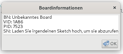

Boardinformationen kann ich nicht abrufen. Da kommt die Meldung "Nativer
serieller Port, kann Informationen nicht abrufen". Ich will ja auch
nicht den USB seriellen Port Treiber kaputtschreiben. Was brauche ich
also? Evtl. hätte ich noch einen AVRISP mkII.

von Stefan F. (Gast)
Ich kann bei meinen funktionierenden Arduino Nano Boards (unter Linux)
auch keine Boardinformationen holen. Das scheint normal zu sein.
Kontrolliere, ob du den seriellen Port öffnen darfst. Das kannst du mit
dem seriellen Monitor in der IDE tun, oder mit irgendeinem anderen
Terminalprogramm.

von EAF (Gast)
Das (die Anzeige) ist abhängig vom Board.
Von der USB Anbindung
Der CH340 liefert, außer VID und PID, keine an der Stelle, verwertbaren
Daten
Und von den Einträgen in der boards.txt oder boards.local.txt
Bei mir habe ich folgende Einträge hinzugefügt, um sowohl den Menüpunkt
etwas auskunftsfreudiger zu machen und auch den Eintrag bei der
Portauswahl. Denn bei einem halben Dutzend Serieller ist es nicht immer
ganz offensichtlich, welchen man wählen muss.
