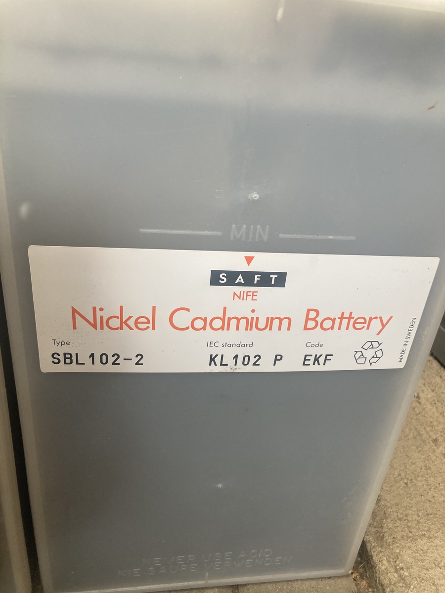

Auf Arbeit wurde eine Notstromanlage demontiert, die Akkus sollten
entsorgt werden. Ich habe auf verdacht mal 30 Stück mittgenommen. Alle
haben eine gemessende Zellspannung von 1,3V. Die Akkus eignen sich z.B.
für eine Solar Inselanlage, entweder 10Stück für 24V oder 20 für 48V.
Ja ich weiß, es sind NiCd Akkus, also nicht die neuesten aber dafür
lassen sich die Zellen leicht warten, auch ein Wechsel der Lauge ist
Bedarfsfall möglich.
Ich würde bei mir 10 Zellen verbauen und 20 Stück sind zu verschenken.
Entweder alle 20 auf einmal oder 2x10 Stück.
Standort ist Magdeburg.

Ich habe leider nicht genug Platz. 10 Stück sind aber auch etwa 2,5kWh
für den ein oder anderen könnte das reichen.
Habe noch vergessen, Schrauben; Zellverbinder; Abdeckleisten sind mit
bei bloß nicht auf dem Bild.

Zu den Nachfragen, die Zellen müssen stehend transportiert werden.
Genaues Gewicht weiss ich nicht, schätze so 4...5kg pro Block. Die Maße:
lxbxh 10x20x35cm.

Wer noch abholen muss, dem sei gesagt, daß eine Zelle doch 10-11Kg
wiegt, wie im DB der etwas aktuelleren Zellen angegeben. In der Tat
fühlt es sich eher nach 6-7Kg an, aber die Waage ist halt unbestechlich.

Habe mal versucht, eine Zelle elektrisch durchzumessen, aber mein
Powermeter scheitert daran, weil nur für wenige Ah ausgelegt.
Falls ein anderer "Käufer" die Kapazität messen kann, so wäre es sehr
nett, wenn er das hier bereits ankündigen würde. Nur zur Not bestelle
ich ein Messgerät, das mit 100Ah klar kommt, stelle die Ergebnisse ggf.
hier vor.
Jedenfalls sind die Zellen keineswegs Schrott, das ist schon absehbar.

Habe noch ein anderes Ah-Meter gefunden, bei dem nicht mal der
Hersteller angibt, wie viele Ah es überhaupt zählen kann. Also Hoffen
und Beten, daß es nicht bald Unfug anzeigt. Aktuell steht es bei 42Ah.
Entlade mit etwa 10A, was rechnerisch C/10 entspricht.
Interessant ist, daß die Einzelzellenspannung schon nach einstelligen Ah
auf ca. 1,1V zurück ging. Aktuell sind es nur noch etwa 1,04V, gemessen
während der Stromentnahme, natürlich direkt an den Polen. Dachte erst,
jetzt ist schon sehr bald Ende Gelände, aber die Kurve ist noch sehr
stabil, nur halt generell etwas niedrig.
Erster Verdacht wäre, daß die Lauge "schon" teilweise CO2 gezogen hat,
hochohmiger geworden ist. Kalilauge hätte ich da, aber es sind wohl
original auch noch andere Zusatzstoffe drin, und natürlich das Öl. Habe
zwar den einen Akku rein zu Testzwecken und kann den zur Not sogar
verhunzen, aber wie sich dessen Lebensdauer durch reine Lauge
verschlechtert oder nicht, ist halt schlecht messbar.
Werde vielleicht mal einen rudimentären Test des Innenwiderstands
machen, natürlich frühestens morgen.
Aber erstmal schauen, wie dieser Test weiter läuft...werde ihn nicht,
wie vom Hersteller angeordnet, bei 1,00V/Zelle beenden, sondern dann,
wenn die erste Zelle tatsächlich hart in die Knie geht. Nur so kann ich
den vermutlich erhöhten Innenwiderstand ignorieren. Hier soll es ja
erstmal nur um die Amperestunden gehen.
von Uwe S. (bullshit-bingo)
OK, bei 61,5Ah stieg das Ah-Meter aus.
Hatte vier Einzelzellen in Reihe im Test, da das Ah-Meter bei nur 2,4V
nicht arbeiten wollte, trotz separater Versorgung. Es scheint, als ob es
nicht mal die sinkende Spannung von 4 Zellen akzeptiert, deshalb
abgeschaltet hat.
Dennoch ein paar Erkenntnisse:
Die erste Einzelzelle ging schon bei 53Ah sehr schnell auf ca. 0,55V
runter, fiel seitdem aber nur noch sehr langsam ab. Kurios. Die zweite
Einzelzelle desselben Akkus habe ich bei ca. 57Ah beim selben Verhalten
ertappt.
Die beiden Zellen des anderen Akkus lagen bis zum Schluss bei je ca. 1V.
Nach dem Abschalten der Last kamen alle Zellen nicht augenblicklich,
aber innerhalb Sekunden auf über 1,1V hoch. Nach nunmehr vielleicht 10
Minuten Abbruch liegen sie alle bei etwa 1,17V.
Ich denke, alle Zellen haben eigentlich noch Restkapazität. Nur ist ihr
Innenwiderstand generell zu hoch. Da der Innenwiderstand eines Akkus
beim Entladen aber nochmal ansteigt, konnten einige Zellen am Ende nicht
mal mehr die ca. 10A treiben.
Es muss nebenher aber auch noch chemische Zusammenhänge geben, sonst
hätten sich die beiden "schlechten" Zellen nicht bei ca. 0,5V
stabilisieren, in dem Zustand sogar noch etwa 10Ah (und mehr!?) abgeben
können. Auch hätten die Zellen nach dem Abschalten der Last sofort ihre
Spannung anheben müssen. Also ein rein ohmscher Widerstand ist das auch
nicht.
Der Doppelakku, dessen beiden Einzelzellen abgesackt sind, hat sich zum
Ende hin merkbar erwärmt. Ich schätze ihn jetzt auf vielleicht 28°, den
Anderen auf 24°.
Zwischenstand: 33Ah bei noch 1,245V/Zelle. Sieht doch gut aus, das
Problem mit der Lauge natürlich mal außen vor gelassen.
von KArl Fred M. (Gast)
Leider taugen NICD nur sehr eingeschränkt für Solaranwedungen.
Durch des sehr ausgeprägten Memoryeffekts.
Wenn sie immer oder jeden 2-3 Zyklus leer gezogen werden halten die gut
und gerne ihre 3000 Zyklen.
Wenn die aber den ganzen TAg gepuffert werden und immer nur geringe
Ladung entnommen wird selbst 50%, gibt es recht schnell nervige Probleme
Und ja, kurzgeschlossen gelagert ist richtig, eben wegen des PRoblem mit
Memory Effekt bzw dem gleichen Chemischen Problem was dabei abläuft
durch langsame Selbstentladung
OK, die erste Zelle ist trotz geringem Entladestroms wieder bei etwa
53Ah abgesackt. Urplötzlich geschah das. Vor ner Stunde stand sie noch
bei 1,2V, nur eine Amperestunde später hat sie nur noch 0,7V. Die
Spannung scheint wieder nicht gegen null zu gehen, sondern sich zu
stabilisieren.
Interessant ist diesmal die bei allen Werten um gut 0,1V höhere
Spannungslage. Da 10A Entladestrom für so einen großen Akku eigentlich
ein Klacks sind, darf man einen von Anfang an erhöhten Innenwiderstand
annehmen.
Sicher auch verursacht durch die Lauge.
Auch wenn man jetzt ahnen kann, daß sich die Werte des ersten Test nur
wiederholen, so lasse ich ihn dennoch wieder so lange laufen, bis das
Meter durch Unterspannung aussteigt. Anschließend wird mal die Lauge
eines Doppelakkus gewechselt. Beim Anderen erstmal noch nicht, da ich
auch noch schauen will, ob Lade- und Entladezyklen irgendeine
Verbesserung bringen.
Der zweite Test mit nur 1A ergab recht genau dieselben Amperestunden.
Interessanterweise aber nicht etwas mehr, sondern eher etwas weniger.
Dazu ist die einzige Erklärung, daß die Zellen bei beiden Tests
unterschiedlich voll waren. Werde daher nochmals einen Test mit 10A
Entladestrom machen, aber diesmal vorher nicht nur so weit laden, bis
die Zellen zuverlässig gasen, sondern volle 200Ah, wie vom Hersteller
vorgeschrieben. Angesichts der ca. 72l benötigter Lauge möchte ich
sicher gehen, daß diese auch tatsächlich nötig ist.
Ergebnisse morgen.
Der 200Ah-Lade- und anschließend Entladetest brachte eher noch weniger.
Ergebnisse des ersten Tests nach Laugewechsel und 200Ah Ladung:
Zelle 1.1: 63,6Ah
Zelle 1.2: 63,3Ah
Das ist jetzt noch nicht DER Unterschied zu den ca. 50-53Ah zuvor, aber
mal sehen, was der zweite Durchgang bringt.
Interessant ist jedenfalls schon mal die für einen Akku typischere
Entladekurve. Jede Zelle bleibt die ganze Zeit bei über 1,2V, geht
innerhalb der letzten ca. 2Ah auf 1,1V, ab dann sind es echt nur noch
z.B. 50mAh, bis der Akku unter 1V kommt.
Dennoch scheint es noch immer diese "Stabilisierung" auf irgendwas um
700-500mV zu geben. Der Akku noch mit der alten Lauge kann bei der
niedrigen Spannung noch locker 10Ah liefern, was ist das? Wie viel das
jetzt nach dem Laugewechsel ist, kann ich nicht sagen, es gab ja nur die
ca. 0,3Ah Differenz, ab da schaltete wieder das Ah-Meter wegen
Unterspannung ab.
Trotz doch recht unterschiedlicher Amperestunden und Reihenschaltung
habe ich noch keinen einzigen Akku auf 0V bekommen. Das klingt für mich
tatsächlich irgendwie nach Memoryeffekt. Als ob der Akku könnte, aber
nicht will...
Akkus laden schon wieder, die Ergebnisse der nächsten Entladung aber
wohl erst am Montag.
Der zweite Entladetest brachte wieder etwas weniger, knapp 60Ah. Wobei
es möglich ist, daß ich diesmal keine vollen 200Ah geladen hatte. Messe
die Amperestunden der Ladung bisher nicht exakt.
Lasse den Pack jetzt nochmal 30h und mehr laden, verspreche mir aber
nicht viel mehr von der anschließenden Entladung. Die neue Lauge hat
durchaus einige Ah mehr gebracht, mehr scheint an dieser Stelle aber
nicht möglich.
Werde stattdessen mal das Thema Memoryeffekt angehen. Hierzu liest man,
daß die (scheinbar leere) Zelle tagelang kurzgeschlossen werden soll,
damit sich wirklich alle Bereiche des Akkus entladen. Diese merkwürdige
Stabilisierung bei etwa der halben Nennspannung spricht doch sehr für
einen Memoryeffekt. Habe jedenfalls noch nie einen Akku gesehen, der
nach dem drastischen Absacken der Spannung plötzlich doch noch etliche
Ah lieferte.
Auch das schnelle Wiedererlangen von gut 1,2V nach Wegnahme der Last
spricht dafür.
Ergebnisse erst in ein paar Tagen...
OK, das Kurzschließen über ca. 24h bringt den entscheidenden
Unterschied! Also doch ganz klar Memoryeffekt.
Zwar läuft bisher gerade mal die Ladung, aber die Akkus wollen und
wollen nicht voll werden...77Ah sind schon drin, noch kaum Gasung. Wenn
ich das mit den bisherigen Erfahrungen vergleichen darf, kommen bei der
nächsten Entladung locker 80Ah raus, wenn nicht mehr.
Wieder ist der Akku mit der frischen Lauge etwas besser, obwohl er zuvor
etwas schlechter war. Niedrigere Spannung beim Laden, höhere Spannung
beim Entladen. Also Laugewechsel macht weiterhin Sinn, aus
Effizienzgründen, aber besonders bei hohen Lade-/Entladeströmen. Wer mit
den Zellen nur z.B. ne Beleuchtung oder einen Kühlschrank betreiben
will, braucht das eigentlich noch nicht. Ist ja auch unverschämt, wie
teuer KOH geworden ist...
Weiß jemand, welches Öl man für die Akkus nutzen kann? Das originale Öl
ist so dreckig, das will ich nicht mehr in den Akku kippen.
Online liest man was von Silikonöl, aber Wiki meint, daß es einerseits
sehr gasdurchlässig, andererseits nicht beständig gegen Laugen ist.
Weißöl könnte vielleicht was sein, aber es verdunstet doch recht stark,
und man kann die Stärke des Ölfilms in den Akkus praktisch nicht sehen.

Leicht OT: Kann jemand was zu dem Hersteller sagen? Dem Logo nach muss
er ja irgendwas mit Alcatel zu tun gehabt haben.
