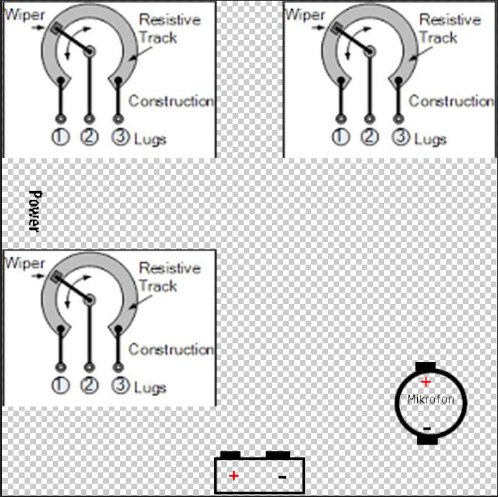

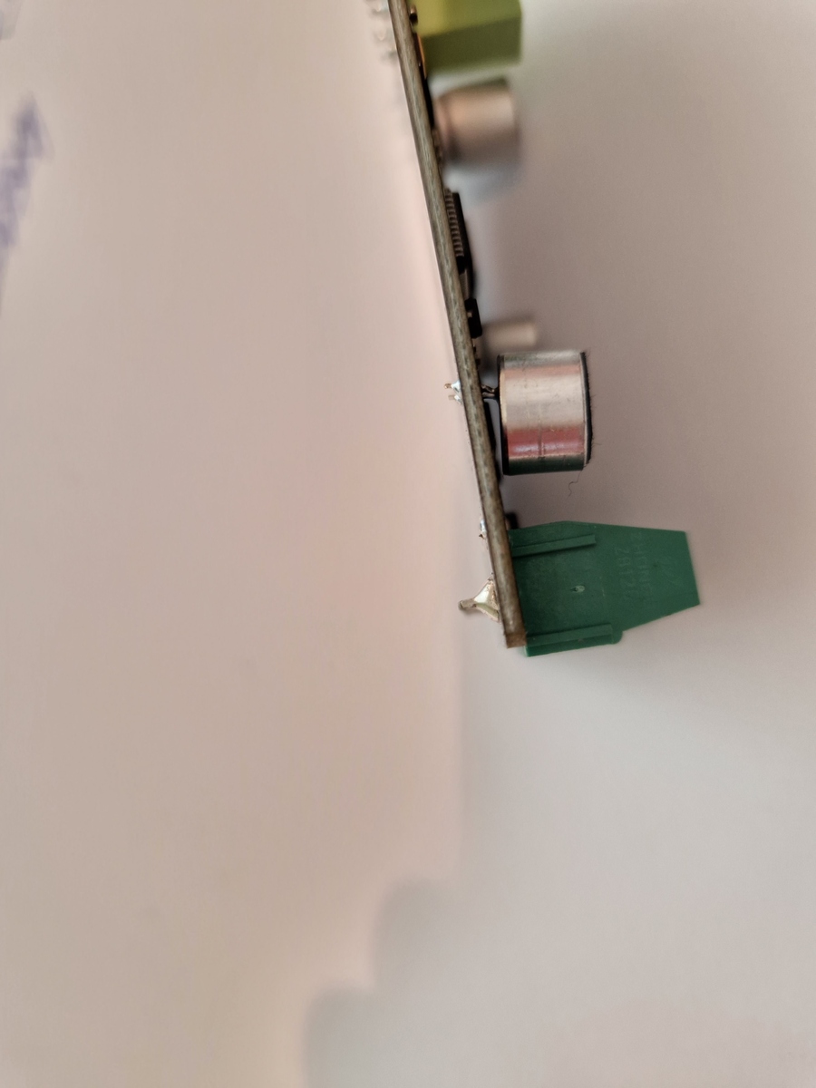

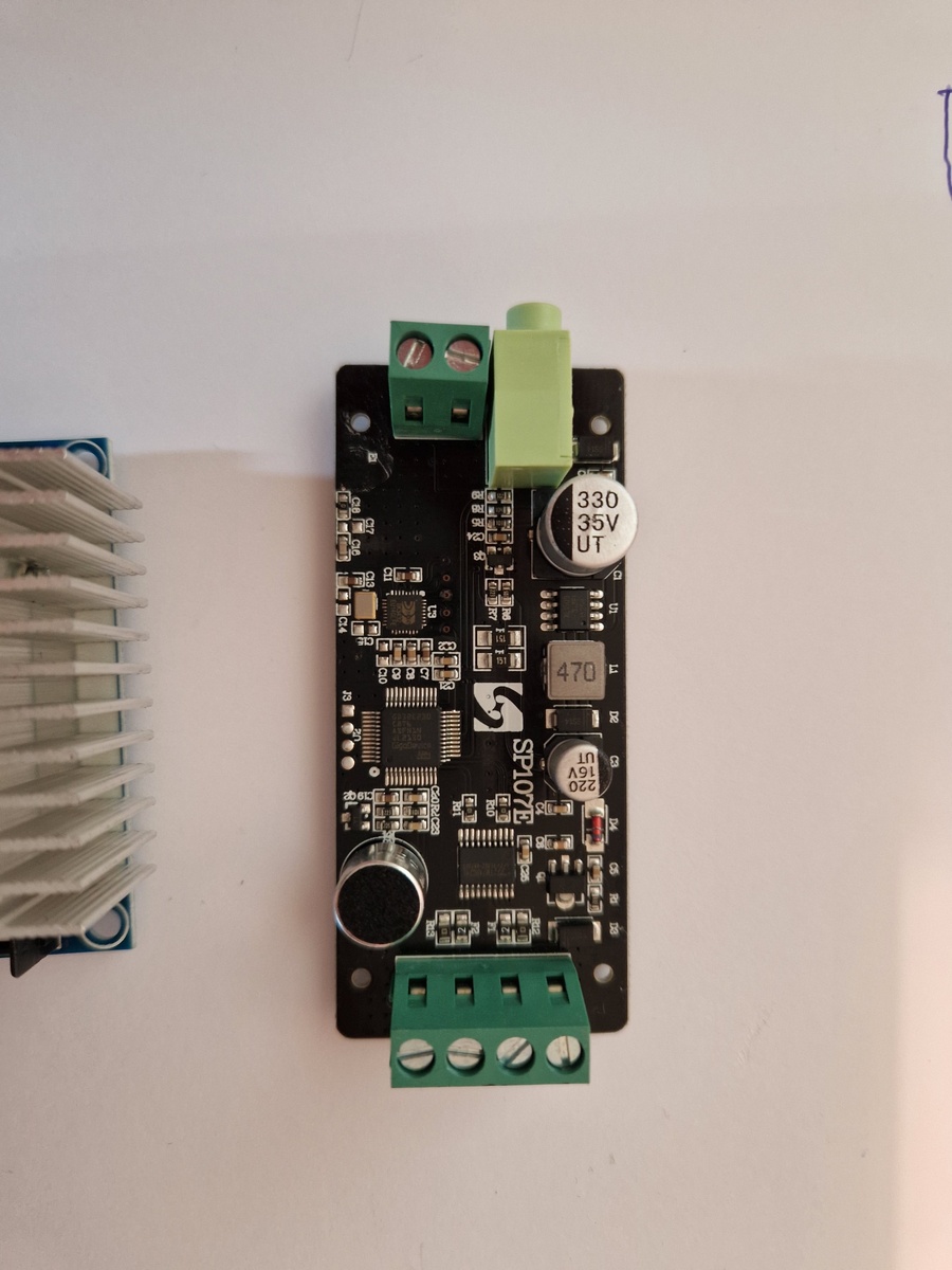

Bei dem SP107E würde ich gerne ein Potentiometer zwischen das Mikrofon
zur manuellen feineinstellung der Musikerkennung einbauen, gleichzeitig
würde ich das ganze gerne über den Akku der Soundboks befeuern. Da ich
aber überhaupt keine ahnung von jeglichen Platinen habe wende ich mich
an euch :S

> Mikrofon zur manuellen feineinstellung der Musikerkennung einbauen,
Wenn du dir das zutraust. Es ist gut möglich, dass das Mikro direkt auf
die Platine gelötet ist, dann musst du das erstmal ausgelötet bekommen.
Machbar ist das wahrscheinlich schon.

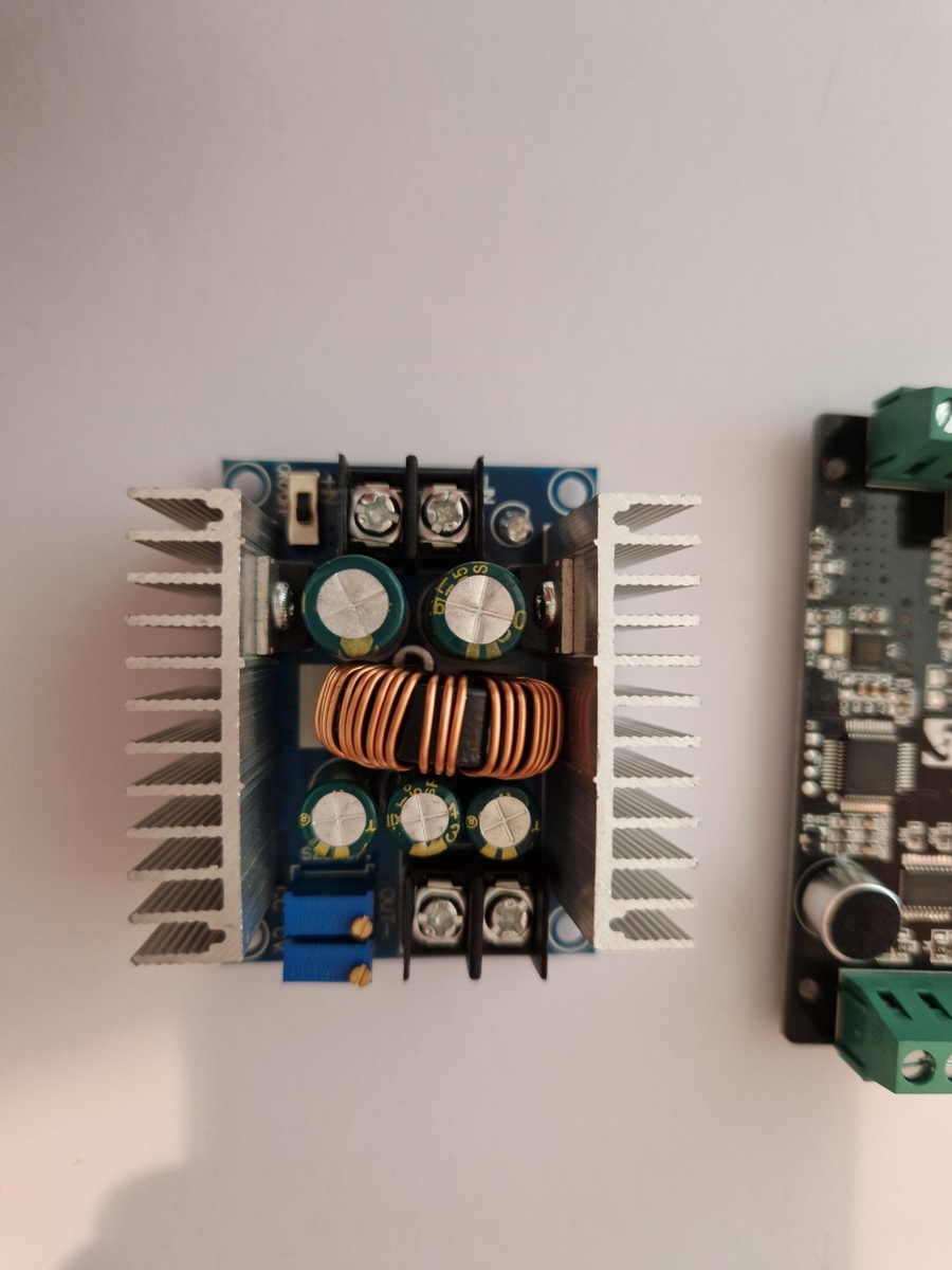

Der verlinkte Strip hat 60 LEDs/m. Bei 3 Metern sind das 180 LEDs, jede
davon braucht um die 60 mA.
180*0,06=10,8 Ampere. Das passt auch zur Angabe des Händlers, der 18W/m
angibt.
Du wirst die wahrscheinlich eher selten auf volle Helligkeit und weiß
stehen lassen, aber trotzdem musst du deinen Stepdown-Wandler auf diesen
Stromverbrauch auslegen.
Sound B. schrieb:
> Stepdown Converter - https://www.ebay.de/itm/233864892138
Zu schwach. Der kann laut Beschreibung nur 5A und wird sich damit recht
schnell verabschieden, wenn du den LED-Strip mal ausreizen willst. Dazu
komnt, dass das Modul von einem chinesischen Händler kommt und diese
erfahrungsgemäß ihre Produkte auf dem Papier gerne besser aussehen
lassen als sie sind.
Kann sein, dass der verlinkte Stepdown 5A nur für kurze Peaks schafft
und nur dann, wenn du einen Kühlkörper mit Lüfter dran machst.
Solche Dinger würde ich immer überdimensionieren. Da sparen lohnt nicht,
es geht um drei, vier Euro.
Nimm lieber mal sowas.
https://www.ebay.de/itm/385099914038
Der wird seine 20A wohl genauso wenig können wie deiner seine 5A, aber
10,8 sollte er fertig bringen.

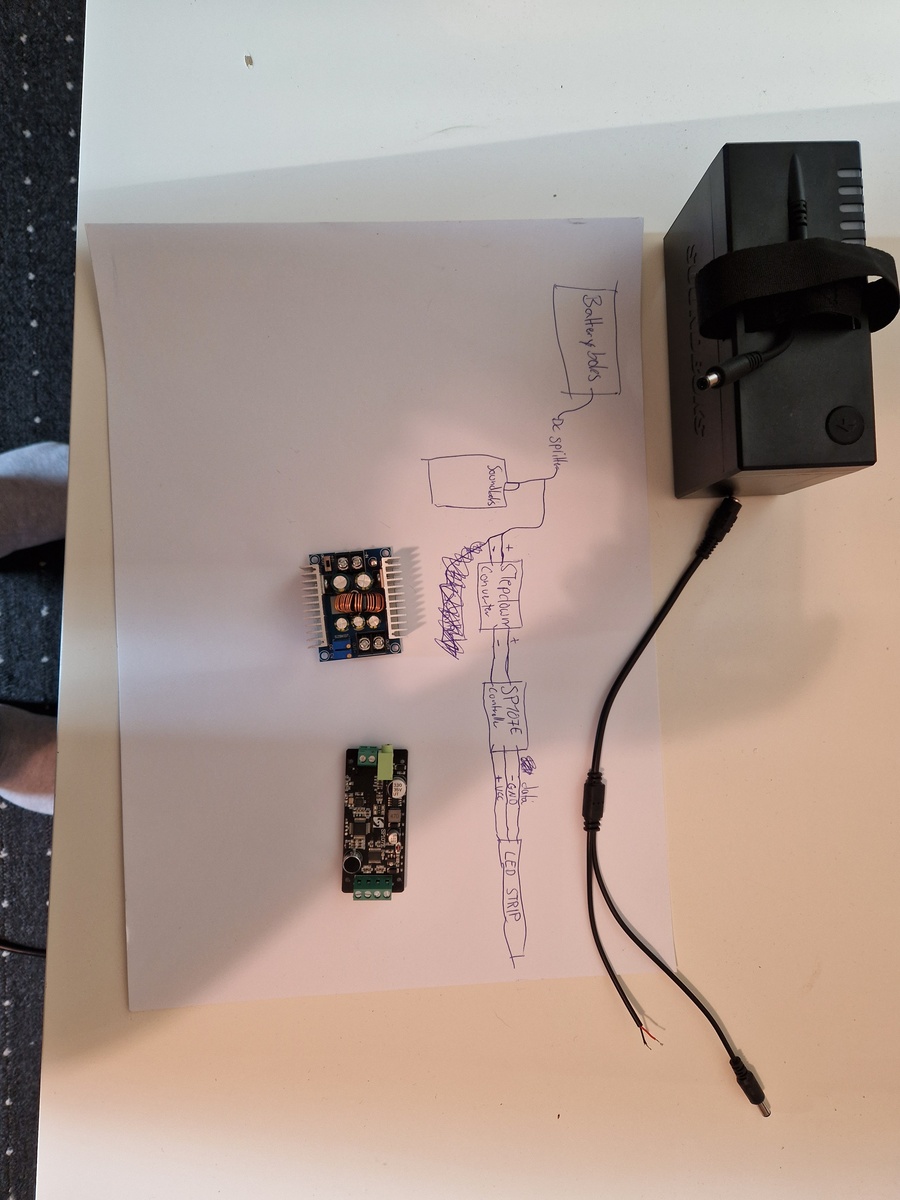

> gibt es eventuell eine schönere lösung für den DC Splitter?
Was stört dich denn daran? Du kannst in die Zuleitung zu deinem
LED-Controller doch einfach einen Schalter reinlöten.
Das Schöne an dem DC-Splitter ist, dass du deine Soundboks fast
rückstandsfrei zurückbauen könntest, wenn du sie mal verkaufen willst.
Sound B. schrieb:
> Jetzt die große frage, reicht das ganze bereits aus?
Nein, weil du wenigstens den Stepdown-Wandler durch einen stärkeren
ersetzen musst.
Bei dem DC-Splitter bin ich wegen der 10,8A skeptisch, aber das kann
funktionieren. Ich würde dir aber empfehlen, die Kabel so kurz wie
möglich zu machen.
Sound B. schrieb:
> wie verlöte ich das ganze richtig?
Du steckst den Splitter zwischen den Ausgang der Batteryboks und der
Soundboks. Vielleicht kannst du ihn so anbringen, dass nicht mehr der
originale Anschluss der Soundboks raushängt, sonder nur der Anschluss
des Splitters.
Einen Anschluss vom Splitter bekommt die Soundboks, den anderen bekommt
dein Controller.
Den Stecker zwickst du ab und steckst das GND-Kabel direkt in den
Controller. An das andere Kabel lötest du einen Schalter und an den
Schalter dann ein zweites Kabel. Den Schalter kannst du irgendwo
anbringen, vielleicht lässt er sich durch die Bassreflexöffnung bis zum
Lautsprechergitter verlängern. Dann brauchst du nicht an deiner
Soundboks rumbohren und kannst ihn trotzdem erreichen.
Das zweite Kabel kommt an den roten Anschluss von DC5-24V.
Das Mini-Stück Adapterkabel, das mitgeliefert wird, wird wahrscheinlich
zu kurz sein. Du musst das Kabel für deinen LED-Strip also selber
dranlöten.
Such dir ein Kabel mit ausreichend Querschnitt. Bei der Länge würde ich
mal Richtung 1mm² oder mehr schauen.
Theoretisch kannst du ein Kaltgerätekabel zweckentfremden, aufgrund der
Verwechslungsgefahr würde ich aber besser für GND und VCC
Kupfer-Lautsprecherkabel mit 1,5 mm² besorgen und das Signal (Data) über
eine separate Leitung laufen lassen. Die kann auch dünn ausfallen, 0,14
mm² reicht. Da fließt praktisch kein Strom.
Den Anschluss Clock brauchst du nicht, jedenfalls nicht bei WS2812 oder
SK6812.

OP #7188253
erstmal vielen dank für deine antwort!!
sparen möchte ich auf keinen fall :P
du schreibst das du bei dem splitter etwas bedenken hast,
meinst du damit das die leistung des akkus nicht ausreichen wird für die
led's und die soundboks?
wie wäre es wenn ich die led's an eine eigene batteryboks klemmen würde,
das müsste dann doch einwandfrei laufen oder?
da ich 3x batteryboks zur verfügung habe und die letzten 3 partys immer
mit 2 akkus ausreichend beschallt wurden konnten, wäre das kein problem.
das mit dem 1,5mm² kabel müsste man mir nochmal erklären, ich habe bis
dato verstanden das die litzen mit dem ledstrip verlegt werden und an
den jeweiligen ecken (3x?(da der anfang ja schon angeschlossen ist?))
eingelötet werden ausgehend vom start des ledstrips?

da ich mir nach dem projekt vorstellen kann, ein paar der led strips
auch zuhause zu verbauen gleich ein wenig mehr :P
fürs erste warte ich aber jetzt bis alles angekommen ist.
dann kann ich auch hochwertige fotos hochladen in denen ich dinge
einzeichnen kann die ich nicht ganz verstehe oder sichergehen kann das
ich nichts vorzeitig zerstöre :D

ich habe mal ein paar fotos vielleicht kann mir ja mal einer dazu was
sagen, ich habe es jetzt erstmal vorgezeichnet so wie ich es irgendwie
für sinnvoll halte, ob das ganze jetzt auch richtig ist frage ich euch
:P
am stepdown converter kann man wohl noch currency und voltage
einstellen, ich habe mir hierfür auch ein messgerät besorgt (dieses
hier:
https://www.amazon.de/gp/product/B01825GBK2/ref=ppx_yo_dt_b_asin_title_o04_s00?ie=UTF8&psc=1)
richtig ahnung davon habe ich aber nicht, ich kann aber rechnen wenn mir
einer mit den formeln auf die sprünge hilft & eventuell wie viel die led
strips ca. 2m sk6812 brauchen
ich wäre sehr dankbar für eure hilfe.
die lautsprecher litzen 1,5mm² sind noch auf dem weg die 0,14mm² litze
ist bereits da für das data kabel.
nachtrag: bei dem mikrofon frage ich mich jetzt wo ich das potentiometer
einbauen muss damit ich die musikerkennung manuell regulieren kann.
vielleicht kann mir ja einer eine zeichnung anfertigen oder vielleicht
auf meiner zeichnung etwas einzeichnen. zudem frage ich mich wo ich hier
noch einen schalter einbauen könnte zum ein und ausschalten während das
ganze am akku klemmt
peace
OP #7212818
könnte mir einer einzeichnen wie ich mein potentiometer anschließen muss
um die musikerkennung von dem mikrofon des LED Controllers SP107E, durch
drehen des potis einstellen kann.
das potentiometer soll so angeschlossen werden das nach ganz links
gedreht die erkennung aus ist.
vielleicht kann mir ja auch einer erklären warum das ganze so gemacht
wird.
beste grüße
