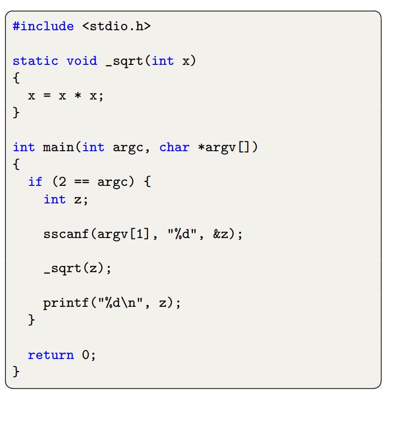

Ich habe ein C Programm gegeben und soll nun den Fehler finden und es so
umschreiben das es das tut was es soll.
_____________________________________________________________________
Programm ist als Bild im Anhang, konnte die nicht sauber hier ins
Textfeld schreiben.
Aufgabenstellung:
c)
Geben sie an, was das Programm ausgibt, wenn sie es mit 5 als Argument
aufrufen. Begründen sie ihre aussage.
d)
Korrigieren sie das Programm, so dass es korrekt funktioniert.
zu c) ich habe das Programm mal in einen online Compiler gehackt aber da
kam nichts bei raus auch wenn ich z=5 eingegeben habe ... -.-
zu d) ich glaube das einfachste wäre eine math.h Bibliothek einzubinden
und das Programm dann umzuschreiben, aber glaube nicht das es das ziel
der aufgaben Stellung ist das so zu machen, da ja die Funktion _sqrt
klar definiert wurde ... :/
Gibt es hier Ideen, Anmerkungen oder Lösungen ? Bin da gerade etwas
hilflos ...

Michael Langmaack schrieb:> zu c) ich habe das Programm mal in einen online Compiler gehackt aber da> kam nichts bei raus auch wenn ich z=5 eingegeben habe ... -.-
Da hätte 0 bei rauskommen sollen, oder?

Michael Langmaack schrieb:> ich habe das Programm mal in einen online Compiler gehackt aber da> kam nichts bei raus auch wenn ich z=5 eingegeben habe ... -.-
argc ist die Anzahl an Argumenten. Mit dem if wird der ganze Teil mit
der Abfrage nur ausgeführt, wenn argc 2 ist. Ohne Argumente ist argc 1,
da das erste Argument (argv[0]), in der Regel der Programmname ist
(obwohl es diverse Möglichkeiten gibt, auch argv[0] zu ändern). Damit
argc 2 ist, müsste also exakt 1 Parameter übergeben werden. Da sollst du
anscheinend 5 mitgeben. Also als "./program 5" oder so aufrufen, sonnst
passiert gar nichts.
Michael Langmaack schrieb:> zu d) ich glaube das einfachste wäre eine math.h Bibliothek einzubinden> und das Programm dann umzuschreiben, aber glaube nicht das es das ziel> der aufgaben Stellung ist das so zu machen, da ja die Funktion _sqrt> klar definiert wurde ... :/
Das wäre sicher die Sauberste Lösung.
Das Programm oben hat 2 Fehler:
1) In C hat man immer pass by value. Wenn du der Funktion _sqrt einen
Parameter übergibst, und dessen Wert darin änderst, hatt das ausserhalb
der Funktion keinen Einfluss. Du könntest folgende 2 Sachen machen:
1.a) Entweder das Resultat zurück geben (wie in der stdlib)
1.b) Einen Pointer auf die Variable mit dem Wert übergeben, und den
Wert auf den dieser Zeigt auslesen und dann überschreiben. Vermutlich
will er das.
2) Vermutlich wurde _sqrt gewählt, weil sqrt bereits von der standard
Library definiert wird. Die diversen C Standards legen aber fest, dass
Namen die mit _ anfangen für die Implementierung reserviert sind. Die
Funktion _sqrt zu nennen ist deshalb unportabl und implementation
defined, man sollte soetwas nicht machen.

Hallo Michael Langmaack
1.) die Funktion zur Berechnung muss einen Wert zurückgeben:
=> int _sqrt(int x)
dieser Wert muss ausgegeben werden mit printf:
=> printf("%d\n", _sqrt(z));
somit wird bei auf Aufruf:
sqrt 5 der Wert 25 angezeigt

Heiner schrieb:> Ok, um's kurz zu machen:> #include<stdio.h>> static int _sqrt(int x) {> return x = x*x;> }> int main(int argc, char *argv[]) {> if(2 == argc) {> int z;> sscanf(argv[1], "%d", &z);>10 _sqrt(z);>11 printf("%d\n", _sqrt(z));> }> return 0;> }
Ist das _sqrt(z) in Zeile 10 zum Anwärmen, damit's in Zeile 11 besser
läuft? ;-)
Ingolf G. schrieb:> Heiner schrieb:>> Ok, um's kurz zu machen:>> ...>> _sqrt(z);>> printf("%d\n", _sqrt(z));>>> Warum zwei mal> der Aufruf _sqrt(z) ?>> C ist schon lustig :D
Prima! Ein aufmerksamer Leser!! Hast den Test bestanden! Freu Dich!
Also:
- einmal dient's dazu, den Leser "wachzurütteln"
- einmal dient's dazu, das Ergebnis anzuzeigen
Norbert schrieb:> Heiner schrieb:>> Ok, um's kurz zu machen:> Ist das _sqrt(z) in Zeile 10 zum Anwärmen, damit's in Zeile 11 besser> läuft? ;-)
Auch Du hast den Test bestanden!!
Gratuliere!

Daniel A. schrieb:> Hier noch eine Version mit Pointer. Und die Funktion hab ich auch noch> umbenannt.
Du bist .... einfach genial!
Nur entspricht Dein Beitrag nicht dem Original (siehe Eingangspost des
TO),
if(2!=argc){
>printf("Usage: %s number",*argv);
>return1;
und ich glaube nicht, dass der TO etwas mit
*x=*x**x;
anfangen kann (dafür fehlt ihm das Wissen, sonst hätte er nicht die
Fragen gestellt!!).
Daniel A. schrieb:> sqrt steht für Wurzel. Aber x*x ist das Gegenteil davon, das Quadrat.
Wo steht, dass die Funktion die WURZEL (!!) berechnen soll? Lt Fkt soll
das Quadrat von x berechnet werden, und nur die Berechnungsformel ist
maßgebend, nicht der Name der Funktion!!!
Grundgütiger!
