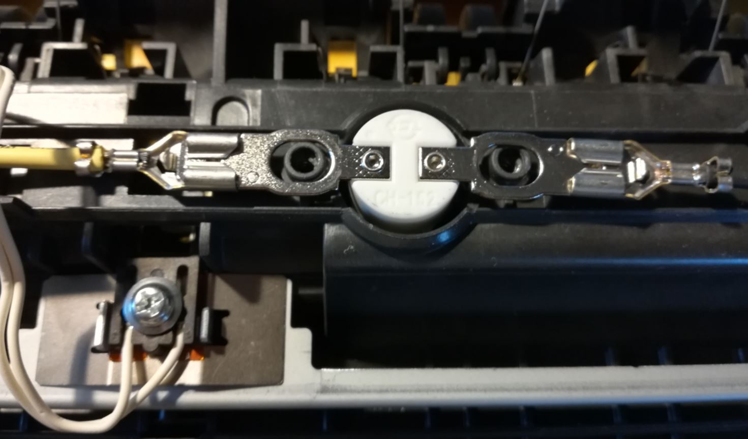

Ich brauche für meinen Drucker als Ersatzteil die weiße
Temperatursicherung "CH-152-35 195 3228" leider finde ich sie nirgends
zum Kaufen.
Wisst ihr eine günstige Alternative? Ich möchte max. etwa 7 EUR dafür
ausgeben...
von Diagnose ist alles (Gast)
Das ist ein Thermoschalter, keine Temperatursicherung. Warum willst Du
das Ding auswechseln?
von sunshineh (Gast)
Weil meine alte kaputt ist. Da hat sich ein Blatt mit viel Farbe darum
gewickelt. Wenn ich diesen Sensor kurzschließe, funktioniert der
Laserdrucker wieder, aber das dauerhaft zu machen ist mir zu riskant.

von Alt G. (altgr)
http://www.wako-clinac.co.jp/product_en/ch-152-35_en/index.html
Der löst nur ein mal aus und ist dann kaputt.
Ich schätz mal 195 grad.
Mach einfach einen thermoschalter "normally closed" von 160 grad oder so
rein.
sowas https://www.aliexpress.com/item/32970666605.html
Oder kurzschluss und drucker nie alleine drucken lassen. Ja, kann
abfackeln.
Oder .. du findest niedertemperatur lötzinn dass bei 195 grad schmilzt
und bastelst dir was. Originalteil auseinandernehmen, dann weisst du wie
das geht.
von Gerhard O. (gerhard_)
Dem Hersteller nach ist es eine "One Shot" Thermosicherung. Einmal
überhitzt öffnet sich die Sicherung permanent und ist unbrauchbar.
Siehe hier:
Leider gibt die Herstellerseite keinen Aufschluss über die aktuelle
Ansprechtemperatur des defekten Teils. Es steht nur, daß
Temperaturansprechwerte bis 250 Degc möglich sind. Ob "195" 195 Grad
bedeuten ist pure Spekulation meinerseits.
Hier steht:
https://www.support.xerox.com/en-us/article/en/x_dc700_en-O5328
Daß da also Sicherungen im Bereich von 175-215 Grad eingesetzt werden.
Irgendwo anders steht, daß 150Grad verwendet werden.
Es gibt auch selbst rückstellende Typen.
Papier entflammt bei 451 Grad F:-)
Also, wenn ich Du wäre, würde ich die Sicherung temporär überbrücken und
mit einem Thermofühler die aktuelle Arbeitstemperatur messen. Wenn Du
dann z.B. 125 Grad mißt, dann bestelle einen z.B. mit 25 Grad höherer
Temperatur. Und Versuch macht kluch. Unter 200 Grad kann da kaum was
passieren.
Es gibt auch leicht erhältliche Mikroversionen mit fein graduierten
Temperaturabschaltwerten:
https://www.digikey.ca/en/products/filter/thermal-cutoffs-thermal-fuses-and-breakers/146
Irgendwie müssten sich solche trotz anderer Bauform auf dem Fuser
installieren lassen (Draht Crimp Schelle anschrauben).
Wie gesagt, miß die tatsächliche Arbeitstemperatur und dann bestelle
eine entsprechende Mikrofuse mit genug Sicherheitsabstand und auf jeden
Fall unter 250 Grad. Wenn man dann weiss in welchen Bereich der Fuser
arbeitet, hat man einen Anhaltspunkt für verantwortungsvolle
Substitution.
Die Preise bei Amazon für solche ähnliche Ersatzteile sind pure
Räuberei. Da ist man bei Mouser, Reichelt besser dran.
Ist halt meine Ansicht. Dumm darf man sein, aber zu helfen wissen muß
man sich halt:-)
Also, gut Glück...

von Max (mdilg)
Ich habe genau das gleiche Problem. Nach einem Papierstau ist in meinem
Brother MFC-L3750 CDW die Temperatursicherung mit der Bezeichnung
CH-152-35 durchgebrannt (mit einem Durchgangsprüfer getestet). In meinem
Drucker sieht es genauso aus wie auf dem Foto von sunshineh.
Test weise habe ich die Sicherung mit einer passend dicken Leitung
überbrückt, und der Drucker lief wieder (Davor hat er immer "Fehler 05"
angezeigt).
Die Temperatursicherung scheint diese hier zu sein, ist aber nirgendwo
einfach zu bekommen:
https://www.wako-clinac.co.jp/product_en/ch-152-35_en/index.html
Nach ein wenig Recherche werde ich sie durch diesen Schalter hier als
Öffner bei 190° ersetzen:
https://www.sensorshop24.de/bimetall-temperaturschalter-thermostat-oeffner-schliesser-keramik-drehbarer-ueberwurf-flansch
Den Überwurfflansch werde ich entfernen und die Anschlüsse umbiegen und
dann in den Drucker basteln. Die Anschlusskabel muss ich sicher
verlängern
Der neue Schalter hat den Vorteil, dass er nicht einfach nur durchbrennt
und dann kaputt ist. Er kann sich nach einiger Zeit wieder "erholen" und
funktioniert dann einfach wieder.
Beim zerlegen meines Druckers hat mir dieses Video sehr geholfen:
https://www.youtube.com/watch?v=OSk3y-ooQIs
