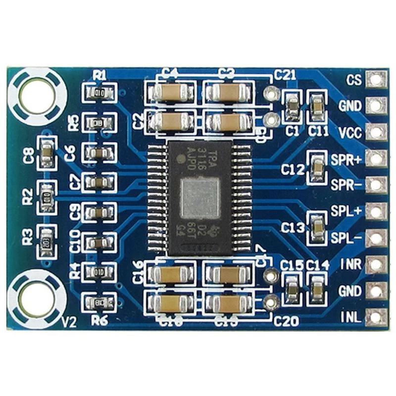

Ich hab hier folgende Teile die ich anschließen muss:
1. StepUp Converter um aus den 12V vom PC Netzteil 24V für die mini
Verstärker (TPA3116D2) zu machen; der Converter hat eine gemeinsame
Masse für Eingang und Ausgang
2. eine Aktiv-Frequenzweiche welche mit 12V läuft
3. 2 Verstärker Platinen (TPA3116D2) welche eine gemeinsame Masse haben
für die 24V Eingang und Line In
ich hab eine große Massefläche direkt um den Soundchip drumherrum,
welche ich anschliefen könnte und darauf mehrere Kabel anlöten könnte -
sodass diese Massefläche an der Soundkarte/Soundchip dann ein Sternpunkt
für die Masse sein könnte - nur macht das Sinn? werd ich dann keine
Störgeräusche haben, oder wird man IMMER starke Störgeräusche haben mit
dem Netzteil vom PC? Wobei ich mich dann frage, wie der Original
Soundchip es dann am Kopfhörer hinbekommt das keinerlei Störgeräusche zu
hören sind trotz das die Kopfhörer Masse gleich ist mit der PC Netzteil
Masse und auch der Erdung...
Wie müsste ich die Stromversorgung meiner 3 Komponente da am besten
realisieren?

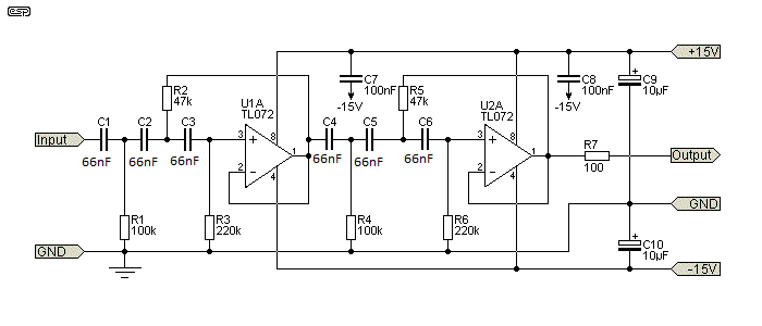

Der TPL3116 hat differentielle Eingänge, INP und INN, das kann man
nutzen, aber deine Aktiv-Frequenzweiche von der wir dummerweise nur aus
dem anderen thread was wissen hat blöderweise ihr virtuelles GND auf
Masse abgestützt, was alles ruiniert.
Ohne den Filter legst du einfach INP über den 1uF Folienkondensator an
deinen Audioausgang und INN über 1uF an Audiomasse aka Abschirmung bzw.
GND des Audioausgangs.
Entferne die virtuelle Masse von deiner Frequenzweichenschaltung,
verbinde sie mit Audiomasse aka Abschirmung bzw. GND des Audioausgangs
und versorge den Filter mit +/-5V oder besser +/-12V dazu.
Blöd, wenn das PC Netzteil keine negative Ausgangsspannung bietet.

Die Platinen wo der TPA3116D2 drauf sitzt sind aber so konstruiert, dass
der Negativ Eingang direkt über ein Kondensator auf die selbe masse
geht, wie auch die Stromversorgungs-Masse
OP
Problem ist aber wohl, dass die China Verstärker-Platine zwar die
Negativ-Eingänge bereits mit nem kleinen Keramik-Kondensator (C7, C10)
auf Masse verbunden hat - aber das ist die selbe Masse, wie der Chip
selber als Strom-Masse mit nutzt (also für die 24V)

dann müsste ich die Schaltung im prinzip umbauen wie hier, dass der
Audio Eingang die normale Masse ist wie es das Netzteil und der Audio
Chip bereit stellt - dafür aber eben die TL072 mit den +12V vom Netzteil
und mit -12V vom Netzteil versorgen...
können da die Koppel-Kondensatoren zur gleichspannungsblockierung am
Audio Eingang und ausgang drin bleiben, oder dann auch mit raus?
und 24V weil - ja, soll laut gehen ;-)
Damit löst du keine Masseschleife auf, denn GND vom Eingang ist immer
noch mit GND von Ausgang verbunden und außerdem über C9 und C10 an die
Versorgungsspannung gekoppelt.
David P. schrieb:
> dann lass ich halt einfach C9 und C10 weg
Tolle Idee. Eigentlich sind fast alle Kondensatoren und Spulen nur
überflüssiger Mumpitz. Die werden da bestimmt nur eingebaut, um Leuten
Geld aus der Tasche zu ziehen.
Ohne Ironie: Nein, lass das mal besser so wie es ist.
Dein Ansatz ist schon in den Grund-Zügen falsch. Solange
GND von einem Eingang zum Ausgang durch verbunden ist, hast du genau die
Masseschleife, die du vermeiden willst. Eben deswegen gibt es Übertrager
bzw. Mantelstromfilter, die sollen das auftrennen.
C9, C10 weglassen und das Erdungssymbol am Eingang geht an Audiomasse
als Abschirmung des Audiokabels und keinesfalls an Gehäusemasse oder
PC-Netzteil-Masse.
Bitte, wenn man nicht versteht warum die nicht an Audiomasse dürfen,
höchstens an PC-Masse.
Scheiss-Platine. Umbauen wie im Datenblatt gezeigt.

Genau so ist es; und wenn jetzt auf Deiner Verstärker-Platine ebenfalls
die Stromversorgungs-Masse (aus dem PC-Netzteil oder einem anderen, das
selbige mit PE verbindet) mit der Audio-Masse verbunden ist, dann hast
Du damit Deine (Masse)Schleife geschlossen.
Wie MaWin schon ganz oben geschrieben hat:
Der TPA3116 kommt von Entwicklern die sehr genau wissen was sie tun und
haben dem Chip damit differentielle Eingänge gegeben um genau diese alle
Probleme von Anfang an nicht zu haben.
Nur die Platinenlayouter habens verk... und den -Eingang auf
Platinen-Minus verdrahtet der stattdessen an den Bezugspunkt der
vorherigen Signalquelle gehört.
