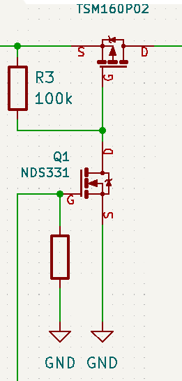

Ich habe in einer Schaltung einen Hi-Side P-Kanal MOSFET als "Schalter",
der von einem Mikrocontroller angesteuert wird. Das funktioniert soweit
auch gut. Zum Kontext: Geschaltet werden 5-10V, die Schaltspannung ist
im Bereich von 3-4V bezogen auf dasselbe Massepotential.
Nun möchte ich dasselbe machen, aber möchte höhere
Schaltgeschwindigkeiten erreichen (so im 100kHz-Bereich). Mein
Verständnis ist nun, dass t(on) ok sein wird, aber t(off) langsam, da
die Gate-Kapazität nur über den Gate-Source-Widerstand "umgeladen"
werden wird.
Wie kann ich diese Schaltgeschwindigkeit erhöhen? Klar kann ich den
Widerstand verkleinern, aber auch da gibt es Grenzen...
Einerseits hatte ich die Idee, einen Kondensator zu verwenden, um den
Gleichspannungsanteil zu "entkoppeln". Aber das stelle ich mir nicht so
einfach vor, da die Periodendauer variabel sein soll.
Gibt es da "Standardlösungen"?

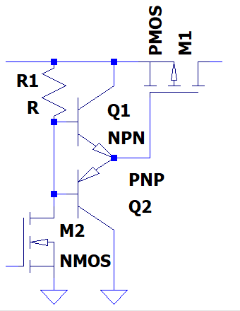

Gast #7189077
Helge schrieb:
> DIY ist mit npn und pnp als Treiber. Besser gehts mit integriertem
> Mosfet-Treiber wie z.B. UCC27518, der dürfte hier reichen.
Den PNP kann man auch durch eine Diode ersetzen, da der NMOSFET schon
ausreichend nach GND zieht.

#7189141
switcher schrieb:
> Danke für alle Hinweise soweit, genau so was ähnliches brauche ich.
> Ich bin am Suchen, aber für meine Spezifikationen scheint es nicht
> allzuviele Driver zu geben. Falls jemand also gerade ein geeignetes
> Bauteil kennt bin ich froh um Hinweise.
Für deine Anforderungen tut es praktisch JEDER 08/15 Treiber!
> Meine Anforderungen sind: Auf der Input-Seite Levels von ca. 3.0 bis
> 5.0V (der uC hat eine variable Spannungsversorgung, die in diesem
> Bereich liegt).
Viele schalten KONSTANT bei TTL-Pegeln, also ~1,5V. Z.B. der Oldie
ICL7667.
https://www.mikrocontroller.net/articles/MOSFET-%C3%9Cbersicht#MOSFET-Treiber
> Auf der Schaltseite sollte der Treiber ab 4.5V arbeiten.
Machen auch die meisten.
> Es wäre auch gut, wenn er bei fehlender zu schaltenden Spannung keinen
> Schaden nehmen würde.
Das ist weniger ein Treiberproblem als eins für den MOSFET. Meist reicht
ein Pull-Down Widerstand zwischen Gate und Source, so im Bereich 10k.
