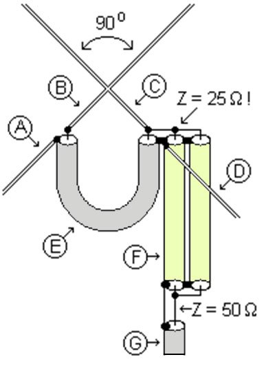

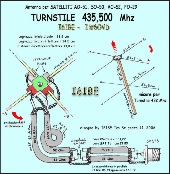

Hallo, ich möchte mir gern eine Turnstile bauen und rätsel gerade welche der beiden Phasenleitungs Schaltungen die richtigere für rechtszirkular ist.

ok, inzwischen hab ich in der FA 8.98 und 11.98 diese Variante von DK7ZB bestätigt gefunden und ist somit geklärt. In 8.98 betont er auch noch den Unterschied zu seiner dort vorgestellten 2m Kreuz Yagi und einer Turnstile, bzw. dem Kreuzdipol.

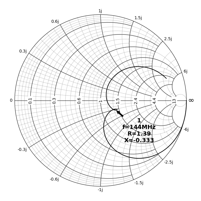

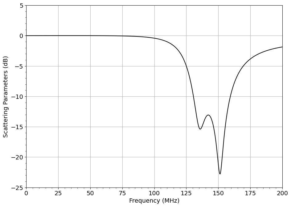

Simulant schrieb: > Anpassung ist ok Jetzt nochmal das richtige Bild für die Anpassung

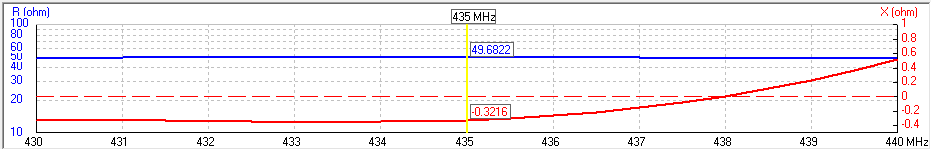

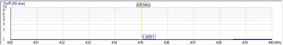

Danke für die Antworten. Ja, das Neigen der Dipol Äste hab ich mir nochmals an gesehen, da lässt sich der Realteil komfortabel und präzise einstellen. Mit einer ganz geringfügigen Längenkorrektur kann man die höhere Kapazität des geknickten Dipols ausgleichen. Robert M. schrieb: > Durch die unterschiedlich langen Antennenelemente und den damit > verbundenen konjugiert komplexen Impedanzen, sind die Ströme um +/-45° > versetzt. Auch das hab ich mir nochmals angesehen, +-45° führt dazu, dass der längere Dipol um gleich viel verstimmt ist wie der kürzere. Der Längere ist aber wirksamer und das verzerrt das Richtdiagramm. Nach meiner Beobachtung ergibt eine Phasendrehung des Stroms um ca +30° bzw um -60° ein runderes Diagramm in der horizontalen Ebene. Das erscheint mir plausibel, da dann der lange Dipol mit seiner Resonanz weiter von der Nutzfrequenz entfernt liegt, was seine höhere Wirksamkeit ausgleicht. Beispielsweise beim überstreichen des 70 cm Bandes bleibt dieSymmetrie auch an den Bandenden erhalten. Dadurch hat die Gesamtimpedanz einen kleinen induktiven Anteil, den man mit einem C kompensieren kann, ohne nenneswerte Verluste ein zu bringen. Was ist deiner Meinung nach, von dieser Vorgehensweise zu halten? 73
#7200758

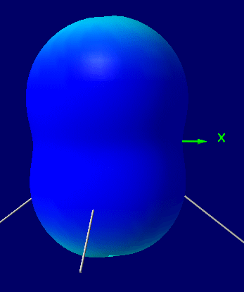

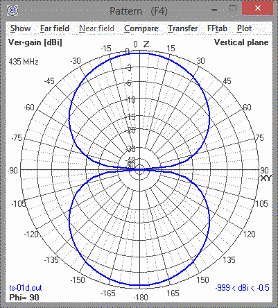

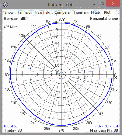

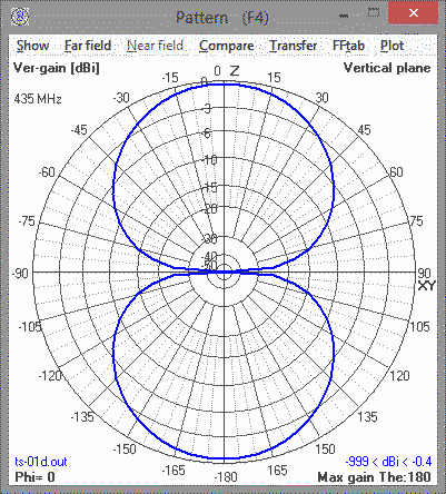

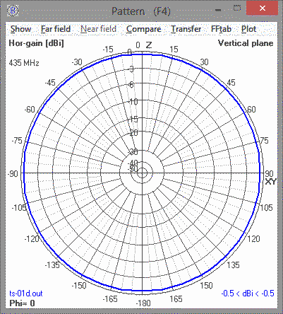

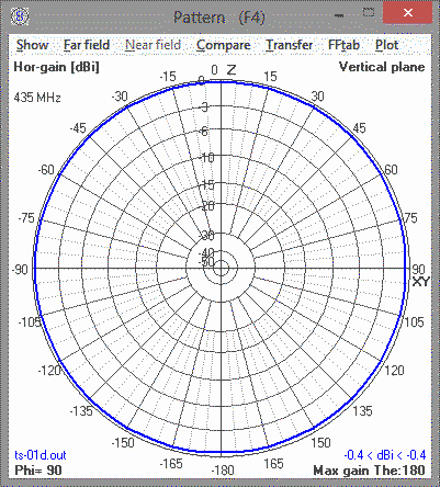

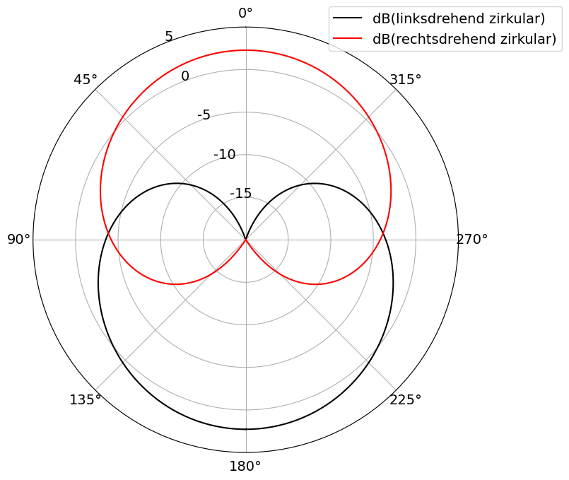

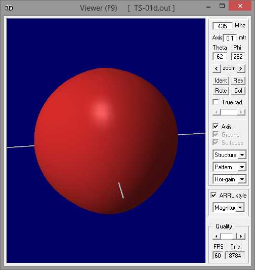

Nachtrag, ein paar Bildchen zur Charakteristik der Polarisations Komponenten. Device under Simulation: Turnstile gestreckt, ohne Reflektor, Freiraum. Durch die verschiedenen Dipollängen ergibt sich die erforderliche Phasendrehung. Es ist also kein Kreuzdipol ohne Phasenschieber, sondern es ist ein Kreuzdipol ohne diskreten Phasenschieber, kein dsikreter C, keine diskrete L, kein diskretes Stück Umwegleitung. Die Phasenschieber sind aber vorhanden. Um sie zu sehen, zeichne man sich bitte die Ersatz Schaltbilder auf.

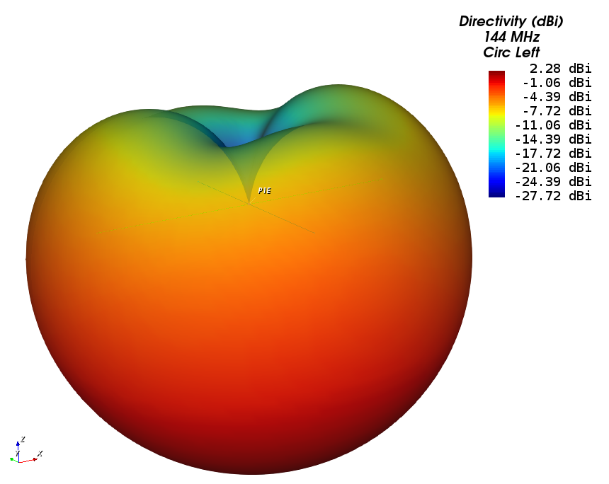

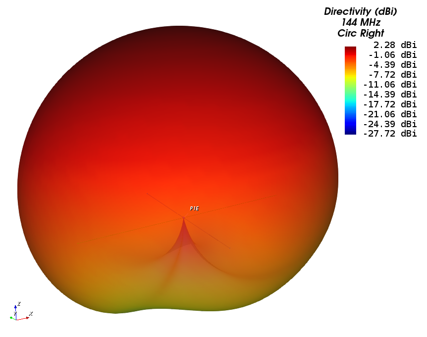

Nochmals Bilderleins, diesmal zum Kreuzdipol mit unterschiedlichen Längen und schrägen Dipol Ästen. Die vorher gesagte Veränderung der vertikal polarisierten Komponente ist gut zu sehen. Die ist für bestimmte Einsatzzwecke vorteilhaft. In der Impedanz Grafik ist zu sehen, dass kompensiert wurde, der flache SWR Verlauf zeigt, dass der Entwurf recht Nachbau sicher ist. Wenn man die Zusammenhänge kennt, sieht man aus den Strahlungsdiagrammen, dass die Dimensionen passen und damit auch die komplexen Ströme. Dort würden sofort falsche Phasenwinkel und falsche Beträge auffallen. Im Gegensatz zu gewissen absurden Befürchtungen, sind ein paar Grössen ohnehin fix gekoppelt. Die Spannungen an den Speisepunkten der parallel Schaltung sind identisch. Die Parameter der Ströme in die beiden Dipole sind über die Abstrahlcharakteristik kontrollierbar. Strom und Spannung am Strahlungswiderstand sind in Phase. Immer. Man sehe sich die ESB an. Antwort schreiben |
