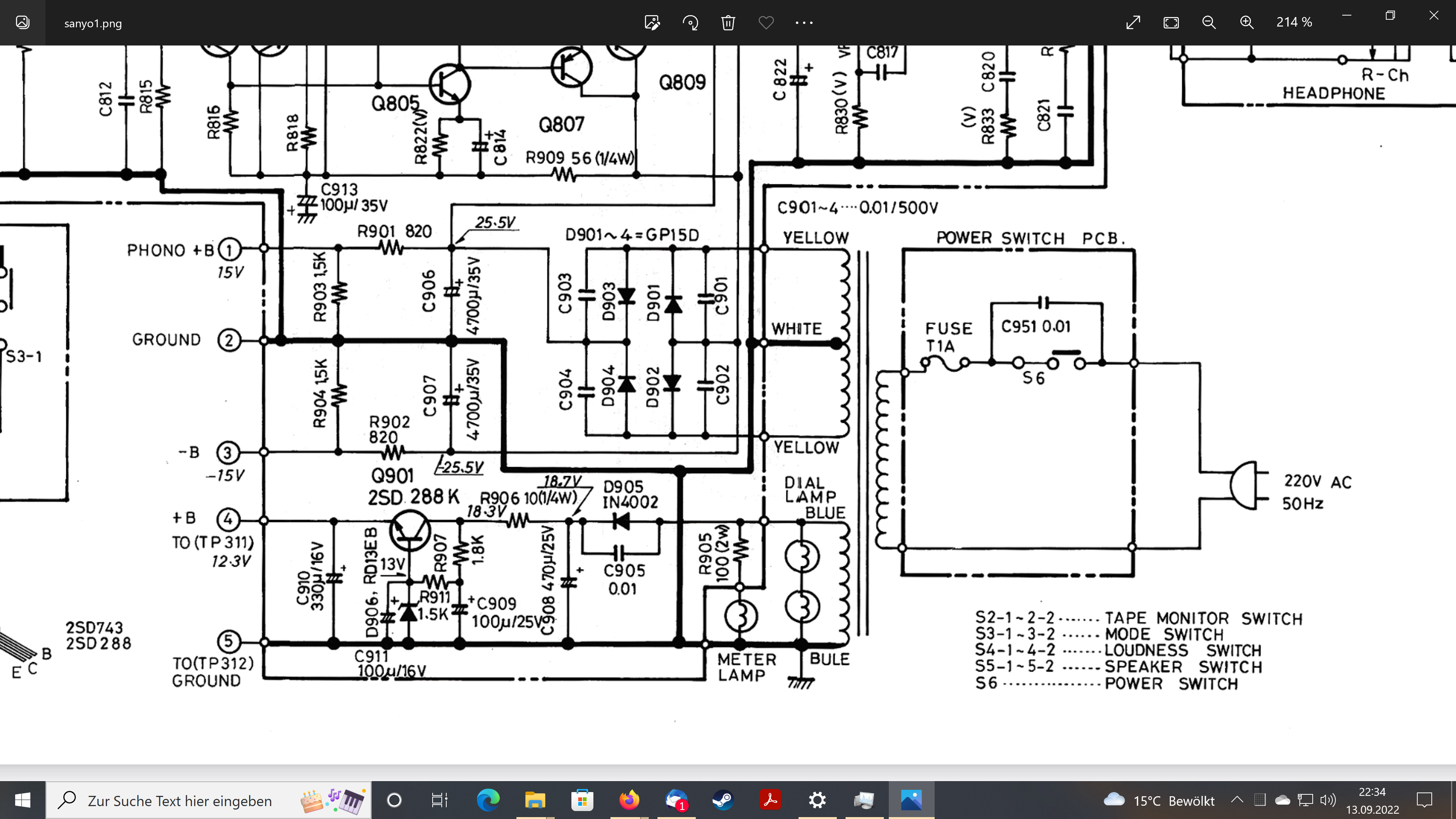

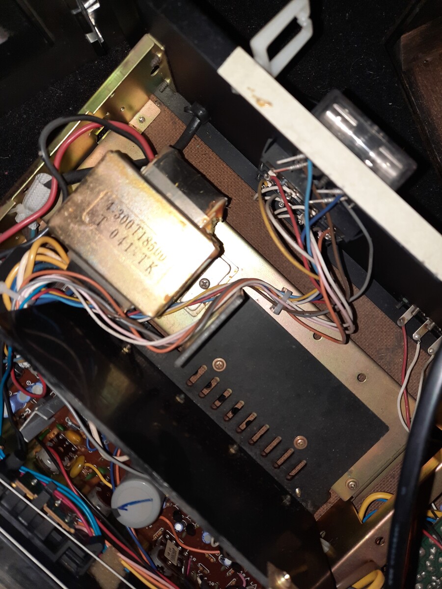

Hallo, erstmal Danke für die vielen Antworten. Der Trafo ist aus einem alten Sanyo 2016 Receiver, ich hatte evtl. damit vor einen Phono-Pre zu betreiben. Aufschrift auf Trafo: 4-300T18500 T 041 TK Bild hänge ich an. Der Schaltplan ist vom Sanyo... Grüße, Dirk P.S.: Dass da Netzspannung an der Primärseite anliegt, ist mir bewusst.

Dirk T. schrieb: > Der Trafo ist aus einem alten Sanyo 2016 Receiver, ich hatte evtl. damit > vor einen Phono-Pre zu betreiben. Diese Trafos mit Metallhalterungn sind eigentlich nicht so sehr auf Kante wie die vergossenen Teile. Da braucht man wohl keine Sorge wegen Leerlauf-Überlast haben. Bei eine Trafo für Pre- musst Du aber etwas auf das Streufeld achten. Wenn der Trafo in der falschen Richtung montiert ist, kann es leicht zur Einstreuung von Netzbrumm kommen.
Dirk T. schrieb: > Der Trafo ist aus einem alten Sanyo 2016 Receiver, Na, da hast du ja die symmetrische Versorgung mit +25V und -25V. Die 4700µF Siebelkos sagen auch, dass da ein paar Ampere für die Endstufen unterwegs sein können. Die untere Wicklung hingegen wird allenfalls 500mA liefern können, was für einen Phono-Vorverstärker natürlich auch mehr als genug ist.

Peter R. schrieb: > Diese Trafos mit Metallhalterungn sind eigentlich nicht so sehr auf > Kante wie die vergossenen Teile. > Da braucht man wohl keine Sorge wegen Leerlauf-Überlast haben. Kaum. Hp M. schrieb: > Dirk T. schrieb: >> Der Trafo ist aus einem alten Sanyo 2016 Receiver, > > Na, da hast du ja die symmetrische Versorgung mit +25V und -25V. > Die 4700µF Siebelkos sagen auch, dass da ein paar Ampere für die > Endstufen unterwegs sein können. So viel Kapazität wird er natürlich nicht brauchen. > Die untere Wicklung hingegen wird allenfalls 500mA liefern können, was > für einen Phono-Vorverstärker natürlich auch mehr als genug ist. Schon, aber viele Phono-Preamps (übrigens auch der im Sanyo*) sind vorteilhafterweise symmetrisch versorgt. *Man sieht ganz links am symm. Ausgang +/-15VDC für Phono, welche über Spannungsteiler gewonnen werden. Vor dem Phono-Preamp sitzen dann auch noch kleine Pufferelkos, mit denen der Teiler zugleich zum Vorfilter der Vorverstärkerstufe wird. Die Versorgungsart über CRC Filter kann man durchaus beibehalten, aber die meisten würden wohl eher eine LM317/LM337 Kombi nutzen - muß nicht so komplex sein wie folgende, aber ist halt beliebt: https://sound-au.com/project05d.htm

Hp M. schrieb: > Na, da hast du ja die symmetrische Versorgung mit +25V und -25V. > Die 4700µF Siebelkos sagen auch, dass da ein paar Ampere für die > Endstufen unterwegs sein können. Gut analysiert. Weiterer Anhaltspunkt: Die 4 Dioden GP15D sind für Maximum average forward rectified current = 1,5A spezifiziert. Macht bei einem Brückengleichrichter 3A (2 Zweige à 1,5A) Allerdings Maximum current! Schätze mal, dass das eher für 2A dimensioniert wurde. Aber bei den Fernost-Entwicklern weiß man das nie so genau.

Alfred B. schrieb: > *Man sieht ganz links am symm. Ausgang +/-15VDC für Phono, welche > über Spannungsteiler gewonnen werden. Ich brauche +-18V, das mache ich dann wahrscheinlich über den Wert von R901 und R902, oder?

Dirk T. schrieb: > Der Trafo ist aus einem alten Sanyo 2016 Receiver, ich hatte evtl. damit > vor einen Phono-Pre zu betreibe Dirk T. schrieb: > Ich brauche +-18V Bei sehr wenig Strom. Dafür ist der Trafo eher ungeeignet. Zwar kann man aus ungeregelten +/-25.5V durch 7818/7918 Spannungsregler +/-18V machen, bei 36V OpAmps wären aber +/-15V aus 7815/7915 besser. Aber so ein Vorverstärker braucht kaum Leistung, da ist der dicke Klopfer völlig überzogen. Seine Leerlaufverluste sind höher, als die Stromaufnahme deiner Schaltung. Nutz ihn wenn, dann nicht nur für Phono, sondern auch für eine Endstufe (die von Sanyo ist wohl kaputt, nehme ich an).

Alfred B. schrieb: > aber die meisten würden wohl eher eine LM317/LM337 Kombi nutzen - > muß nicht so komplex sein wie folgende, aber ist halt beliebt: > > https://sound-au.com/project05d.htm Das ist nicht komplex, das ist für einen wirklich guten Phone-Pre das absolute Minimum. Die von MaWin empfohlenen 78xx-Regler lassen sich nur in einfachen Designs einsetzen, für gute Pres rauschen sie viel zu viel. @ Dirk T. (amoebius) Bevor das jetzt wieder in endlosen Diskussionen ausartet: Zeig mal deinen Phone-Pre und nenne den eingesetzten Dreher und das verbaute TA-System, dann kann man den sinnvollen Aufwand abschätzen. Den Trafo kannst du grundsätzlich nutzen, ist halt zu groß.
Dirk T. schrieb: > Ich brauche +-18V, das mache ich dann wahrscheinlich über den Wert von > R901 und R902, oder? Dabei wird die Spannung aber abhängig von der Belastung, - die du nicht kennst. Einfacher ist es R903 und R904 durch 18V Zenerdioden zu ersetzen.
