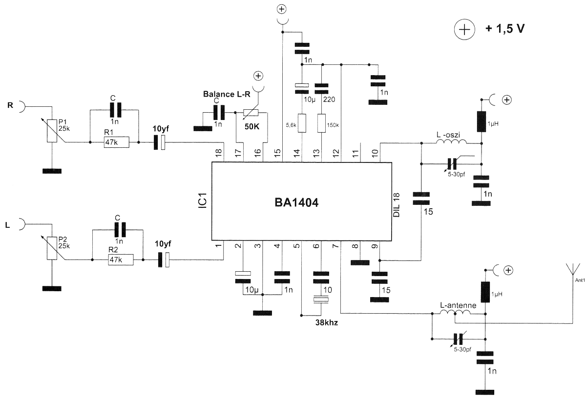

Oder mit einem BA1404 selber bauen. Da weiß ich aber nix über die
Qualität.

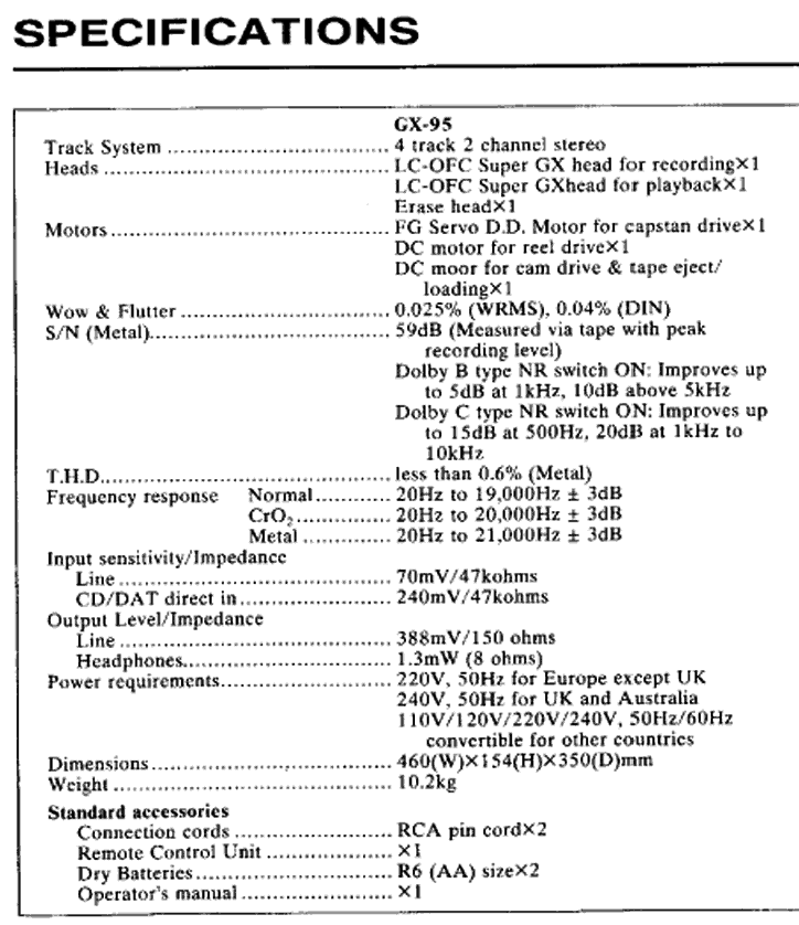

von Jobst M. (jobstens-de)
Ich habe mal etwas Audio angehängt.
Vom Denon DCD-1420 zum Akai GX-95 auf Maxell XL
Einige Zeit später dann vom GX-95 vermutlich über den ADC des Sony
DTC-690 und SP-DIF in den Rechner.
Das Rauschen am Ende liegt lt. Audacity bei etwa -60dB - gerade noch zu
ertragen.
