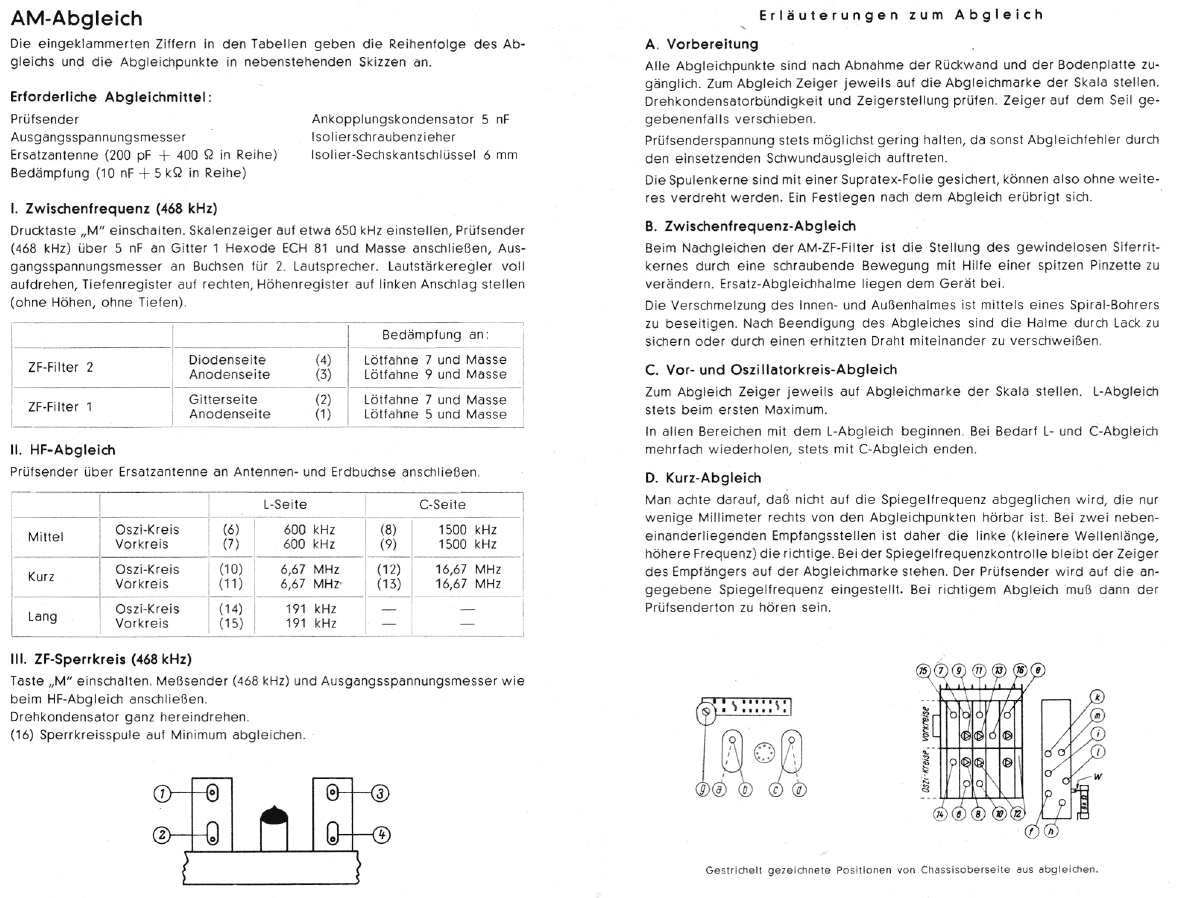

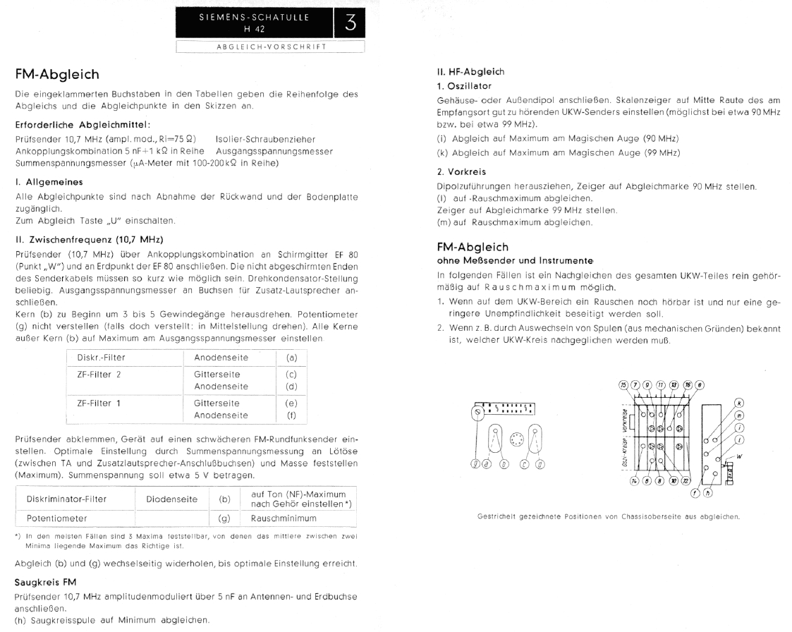

Ich habe die Original Abgleichanleitung des Herstellers aber keinen
Meßsender. Für FM sollte dieser 10,7MHz haben, amplitudenmoduliert, Ri
75Ohm.
> 75Ohm.
und das steht so in der Abgleichanleitung? Glaube ich nicht. Zum
FM-Filterabgleich braucht man keine Amplitudenmodulation sondern einen
Wobbler und die 75 Ohm für den ZF-Abgleich möchte ich auch bezweifeln.
Also such einen Wobbelsender, und ein SDR wird natürlich nicht helfen.

von Thomas R. (thomasr)
Kutte R. schrieb:
>> 75Ohm.
Siehe Anhang.

von Michael U. (amiga)
Thomas R. schrieb:
> Leider habe ich beim Repair Café ein schönes Röhrenradio zur Reparatur
> angenommen aber leider zu spät bemerkt, daß da schon jemand wahllos an
> den diversen Filterkreisen gedreht hat.
oh, eine Siemens Schatulle.
Empfängt der denn noch irgendwas? Ist es vermutlich ok und nur der
Abgleich das Problem?
Oszillatoren schwingen bei AM und FM?
Was willst Du denn zuerst in Gang bekommen? FM vermutlich.
Man bekommt das zur Not auch fast ohne Hilfsmittel hin, ein (altes)
Kofferradio o.ä. bietet durchaus einen Prüfgenerator, danebenstellen,
UKW auf z.B. 88MHz stellen und der Oszillator ist auf 98,7MHz zu
emfpangen.
Wobbler ist unnötiger Luxus, da ist kein Stereo im Spiel und die
Durchlaßkurve egal. Alles nur Maximum-Abgleich, Ratio geht auch notfalls
nach Gehör. Mußte damals (tm) auch so gehen, weil man hatte ja nichts...
Natürlich erreicht man damit nicht unbedingt die maximalen
Empfindlichkeitswerte, man kann es damit aber zumindest erstmal gangbar
machen.
Gruß aus Berlin
Michael

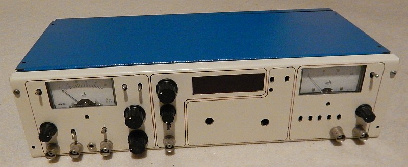

Im Anhang ein vermutlich passendes Gerät, 800Hz Modulation und halbwegs
günstig. Kennt das jemand?
Bei den bisherigen Röhrenradios waren meist sämtliche Cs defekt,
manchmal auch Gleichrichter o.ä. Die HF Stufen habe ich immer vermeiden
können 😢
Das wird wohl 800 Hz AM sein. Fuer die Reparatur und den Abgleich
von UKW/FM-Geraeten nicht besondres tauglich.
Und bei 132 dBm fliegen sogar die Loecher aus dem Kaese.
Ich haette keinen Wunsch dieses Geraet kennenzulernen.
Du hast wirklich kein (altes) Radio?

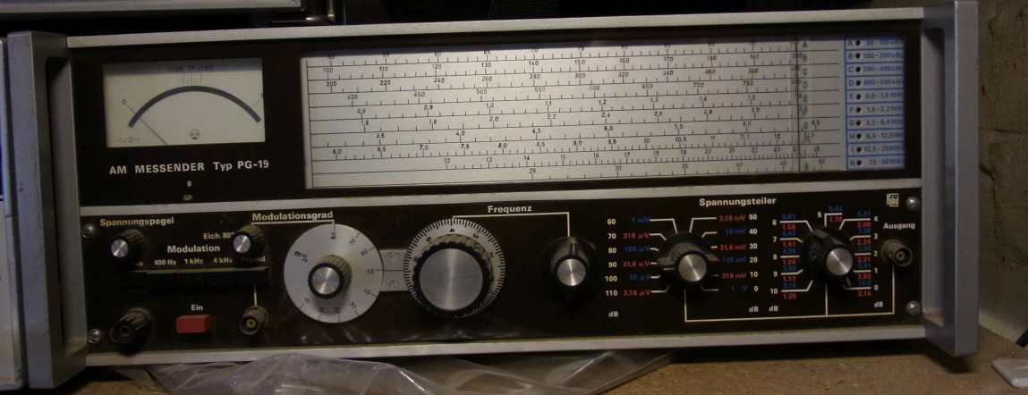

naja, einen RFT PG1 hatte ich mal, eigentlich schade, daß ich den damals
einem Bekannten gegeben habe. Ist natürlich kein "Handheld" und eine
Stude warmlaufen lassen, war auch sinnvoll.

Ich sehe da keine Angebotslücke, sondern lediglich ein Spiegelbild der
heutigen Situation: Wegschmeißen und Neukaufen anstelle jeglicher
Reparatur. Da braucht man dann auch keine Reparaturwerkzeuge mehr.
Und diejenigen, die es mal gab, sind heutzutage eben "uralt". Siehe
beigefügtes Bild. Ein ganzes 19" Gehäuse, ganz viel Mechanik drin,
Spulenrevolver usw. Dagegen so ein kleiner Wobbler, der zwar einen PC
benötigt, aber auf der Größe einer Europakarte einen Generator hat, der
Signale von NF bis 160 MHz ausgeben kann und obendrein mit hoher
Genauigkeit - das ist eben der gerätetechnische Fortschritt und eine
drastische Erleichterung für alle, die sich mit HF-Angelegenheiten
befassen. Bloß Gerätereparateure gibt es kaum noch, es gibt zumeist
nicht mal Schaltungsunterlagen zu dem Zeug, was heutzutage verkauft
wird.

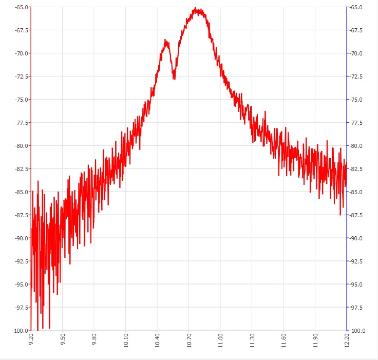

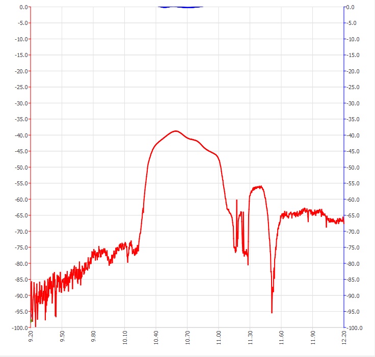

von Josef L. (Gast)
Thomas R. schrieb:
> Meinst du einen VNA? Damit habe ich bisher eigentlich nur meine
> Selbstbauantennen vermessen….
> Und soweit ich weiß hat der keine Modulation. Der Abgleich soll ja mit
> Pegelmessung am NF Ausgang erfolgen.
Da hat mir der TO schon leid getan - hat alles daheim was er braucht und
sieht es nicht! Ausgang vom VNA mit kleinem C (1-2pF) an Mischerausgang,
Eingang an Ausgang letztes Bandfilter oder Eingang Demodulator,
ebenfalls mit kleinem C, den VNA in geeignetem f-Bereich (zB 10-11,4
MHz) sweepen lassen und die Filter in der Reihe der Abgleichvorschrift
behandeln, um die am VNA sichtbare Durchlasskurve zu optimieren.
Gut, er hat's nicht gebraucht weil der Fehler woanders lag, aber ein
zusätzliches Gerät ist meiner Ansicht nach nicht nötig. Auch kein
wobbelbarer Meßsender mit 10ppb Genauigkeit und Stabilität, auch keine
Stabilität der Ausgangsleistung und 0,1dB-Genauigkeit bei einem Dutzend
Abschwächern von -140 bis +20 dBm usw.; Frequenzgenauigkeit von 1%
reicht, ebenso wie einigermaßen konstante Ausgangsleistung über den
engen Frequenzbereich plusminus 5-10%, um auf Maximum abgleichen zu
können.
Bilder im Anhang: 10,7M-Filter aus dem Universum-Uhrenradio UR1467 mit
Standardschaltung TDA 1083, mit je 3pF Port 1 an Kollektor des
Mischtransistors, Port 2 an Pin 14 des ICs. Einmal mit ausgeschaltetem
Empfänger, einmal eingeschaltet, und 3. Bild "gewobbelt" 101 Frequenzen,
dauert ca. 1 Sekunde pro Sweep. Da kann man bequem abgleichen.
