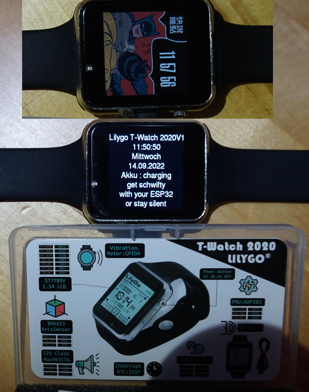

Als Hardware zum ESP32 kann ich die Lilygo T-Watch 2020 nur empfehlen,
in Arduino sind alle Libs und Beispiele interiert.
Andreas Spiess als YT Kanal ist zum ESP32 ebenfalls sehenswert,
Vorkenntnisse vorrausgesetzt
