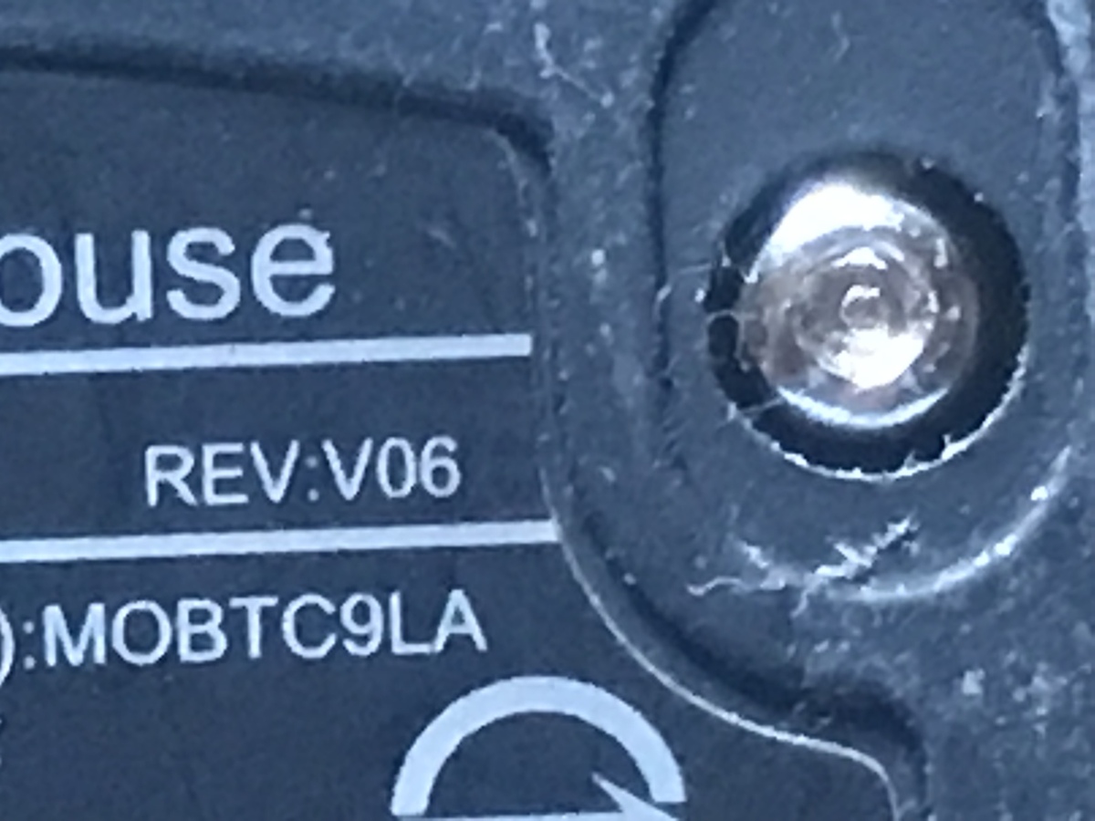

Habe schon eine ganze Weile gesucht, fahre zwar nachher noch mal in den Baumarkt, aber vielleicht weiß jemand Rat. Meine Lenovo Bluetooth Maus MOBTC9LA hat Probleme mit der linken Maustaste und ich wollte sie mal aufschrauben, um sehen, ob man den Schalter reparieren kann. Leider werden Inbusschrauben mit zentralem Stift verwendet. Habe zwar so einen Bit-Satz. Der geht aber nur bis 2mm runter. Benötigen tue ich 1,5mm (wenn es nicht nachher noch was Zölliges ist).
Brich den blöden Nippel ab. Klop einen Torx oder Schlitzschraubendreher rein. Lässt sich sogar im Notfall "wiederverwenden".

Du bist Dir sicher, daß das Inbus sein soll? Im unscharfen Bild kann man alles erahnen, Torx, einen Kochtopf oder ein dreiköpfiges Alien von Uranus-7.
In meinem Kit war ein 3/64" drin ca 1,2 mm
Absolut sicher Sechskant. Habe noch mal einen Wachsabdruck gemacht. Den poste ich jetzt aber nicht. @teoderix: Nippel abbrechen dürfte etwas schwierig sein.
Christoph K. schrieb: > @teoderix: Nippel abbrechen dürfte etwas schwierig sein. Hast Du das noch nie gemacht?!

Ein kleiner Schlitzdreher passt meist hervorragend zwischen Nippel und 6-Kant
Teo D. schrieb: > Christoph K. schrieb: >> @teoderix: Nippel abbrechen dürfte etwas schwierig sein. > > Hast Du das noch nie gemacht?! Nein. Da versaue ich mir den Seitenschneider.
#7191319
Sicherheitssechskant unter 2mm ist selten, in einem meiner 4mm-Bitsätze sind zwei drin. Ein Sicherheits-Torx T5 könnte passen, an sonsten geht bei denen eigendlich immer eine passende Schlitzklinge die dann am Mittelpin verklemmt.
Mit einem kleinen Schlitzschraubendreher leicht hebeln, nach meiner Erfahrung bricht der Pin sehr leicht und wenn man den passenden Imbus mit Loch hat ist die Wahrscheinlichkeit daß der Pin abbricht und das Loch verstopft sehr groß bei den kleinen Imbus.

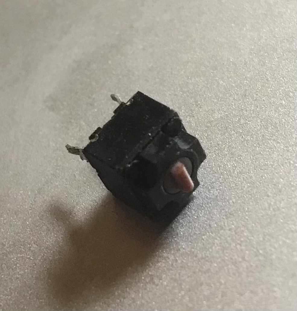

Nach 40 Beiträgen typischer µC.NET "Kultur" noch ein Wort zum Abschluß: habe die Maus repariert. Den Drucktaster des linken Mausknopfs eine Nacht in Waschbenzin gebadet. Auseinandernehmen konnte man ihn nicht. Wieder eingelötet, Maus zusammengebaut mit der Methode "verkanteter Schlitzschraubendreher", und gut ist. Die Macke war, daß der Kontakt zwar auslöste, aber beim Niedergedrückthalten wieder aufmachte, warum auch immer (Dreck?). Raucher bin ich nicht.

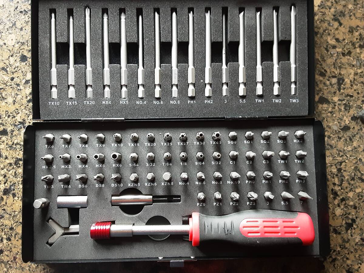

https://www.conrad.at/de/p/toolcraft-ht02183-820952-bit-set-75teilig-schlitz-innen-sechskant-clutch-tri-wing-torq-innen-vielzahn-xzn-kreuzs-820952.html Kann ich nur empfehlen.
Gerald K. schrieb: > https://www.conrad.at/de/p/toolcraft-ht02183-820952-bit-set-75teilig-schlitz-innen-sechskant-clutch-tri-wing-torq-innen-vielzahn-xzn-kreuzs-820952.html > > Kann ich nur empfehlen. Enthält aber auch keinen 1,5mm Innensechskant mit Loch.

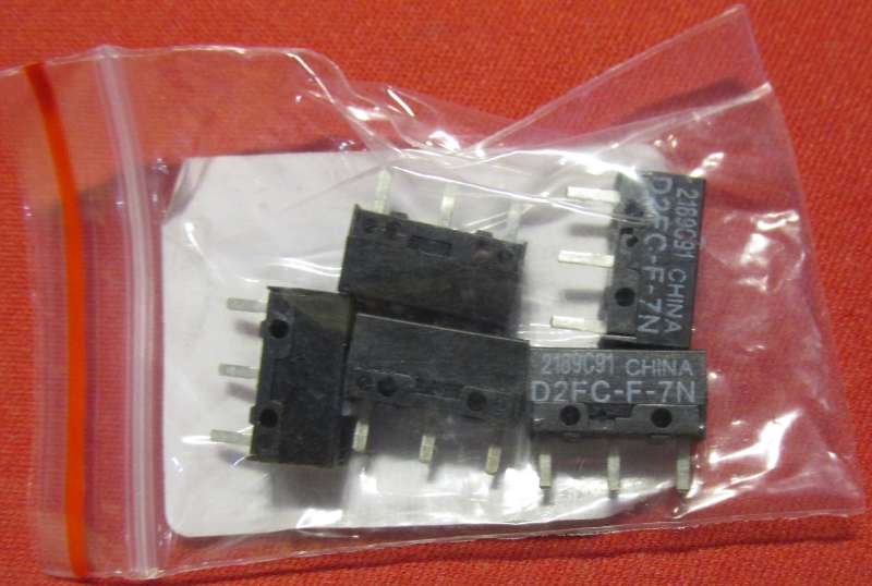

Manfred schrieb: > Zu den hier "üblichen Verdächtigen" zählt auch Aliexpress, das gibt es > sie. Dezember '21 habe ich fünf Stück für 2,15€ incl. Versand bekommen. Passt wohl... Der Taster in der guten alten Bluetooth-Maus war von OMRON. Der ausgeschlachtete Taster aus der Gewährleistungsmaus war NoName. Der Defekt am OMRON-Taster ist gut zu erkennen, der weiße Kontaktstift hängt im Gehäuse.

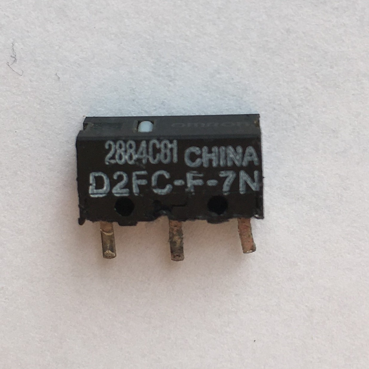

Phasenprüfer? Blödsinn. Breite der Klinge übersteigt Außendurchmesser der Schraube. Zum Taster s. Bild. Für den Fall, daß, wie ein Pessimist hier zu meinen glaubte, der Fehler nach 4 Wochen wiederkomme, könnte ich schon mal bei einem der einschlägigen Verdächtigen bestellen.

Christoph K. schrieb: > Zum Taster s. Bild. Aliexpress search for "Micro Switch Mouse": https://www.aliexpress.com/item/1005004320440617.html
Rainer Z. schrieb: > Passt wohl... sieht aus wie der Starttaster im AES3 https://www.testberichte.de/p/ansmann-tests/aes3-testbericht.html Die hängen auch öfter, Ersatz gibt es hier https://www.segor.de/#Q=D2F-211&M=1 oder https://www.segor.de/#Q=D2F-223&M=1 und Blech wegschmeißen
Stefan L. schrieb: > Gerald K. schrieb: >> > https://www.conrad.at/de/p/toolcraft-ht02183-820952-bit-set-75teilig-schlitz-innen-sechskant-clutch-tri-wing-torq-innen-vielzahn-xzn-kreuzs-820952.html >> >> Kann ich nur empfehlen. > > Enthält aber auch keinen 1,5mm Innensechskant mit Loch. Hat zwar nichts mit dem Thema zutun, aber das Teil scheint aus der gleichen Fabrik zu kommen wie der Proxxon 23107: https://www.conrad.at/de/p/proxxon-industrial-23-107-bit-set-75teilig-schlitz-kreuzschlitz-phillips-kreuzschlitz-pozidriv-tri-wing-innen-vierk-826397.html
Joachim B. schrieb: > Rainer Z. schrieb: >> Passt wohl... > > sieht aus wie der Starttaster im AES3 > https://www.testberichte.de/p/ansmann-tests/aes3-testbericht.html > Die hängen auch öfter, Ersatz gibt es hier > https://www.segor.de/#Q=D2F-211&M=1 > oder > https://www.segor.de/#Q=D2F-223&M=1 > und Blech wegschmeißen Manfreds Aliexpress Link paßt 100%ig. Die obigen Teile leider absolut unzutreffend. Werde hier posten, sobald mich der „reparierte“ Taster verlassen hat. Wenn ich das noch erlebe. Schönes Wochenende.
Christoph K. schrieb: > Manfreds Aliexpress Link paßt 100%ig. > Die obigen Teile leider absolut unzutreffend. Das ist ein Missverständnis. Manfreds Link passt zu Deinen Tastern. Joachim meinte meine Taster aus der Logitech Maus. Kam dadurch, dass ich in Deinem Thread meine Erfahrungen mit der Logitech Maus und ihrem ersetzten Taster eingeführt habe. Sorry für das Durcheinander. Aber Dank an Joachim und auch für Manfreds Beitrag vom 15.09. mit dem Foto.
Rainer Z. schrieb: > Christoph K. schrieb: >> Manfreds Aliexpress Link paßt 100%ig. >> Die obigen Teile leider absolut unzutreffend. > > Das ist ein Missverständnis. > Manfreds Link passt zu Deinen Tastern. > Joachim meinte meine Taster aus der Logitech Maus. > > Kam dadurch, dass ich in Deinem Thread meine Erfahrungen mit der > Logitech Maus und ihrem ersetzten Taster eingeführt habe. > Sorry für das Durcheinander. > Aber Dank an Joachim und auch für Manfreds Beitrag vom 15.09. mit dem > Foto. Ach so, alles klar.

Percy N. schrieb: > Mag sein, doch der beworbene Satz startet bei 2 mm. Das ist auch > erstaunlich klein. Da bleibt wohl nichts anderes übrig als zu impovisieren und in ein 1,5mm Sechskantbit ein Loch zu bohren.
Ich hab so einen Satz https://de.aliexpress.com/item/1005004084998204.html aber nicht aus China, die gibts immer wieder mal für etwas über 10€ bei der Norma. Da sind ganz winzige Inbus Einsätze dabei, leider ohne Bohrung, die müsste man, falls wirklich nötig reinbohren. Ich würde aber eher empfehlen, stattdessen den Zapfen aus der Schraube auszubohren. Die Einsätze sind gehärtet, da hat man mit HSS-Bohrern keine Chance. Man kanns höchstens probieren, mit einem sehr kurzen HSS-Leiterplattenbohrer und auch der wird eher nicht erfreut sein.
Ich bin jetzt zu faul nachzumessen. Es sind gebohrte Torx ab T6 vorhanden. Eventuell passen die schon rein. Sonst kann man den kleinen vielleicht mit ner Diamantfeile oder kleinem Schleifstift anpassen.
Uli S. schrieb: > Die Einsätze sind gehärtet, da hat man mit HSS-Bohrern keine Chance. Vor allem: Wie dünn muss der Bohrer bei einem 1,5 mm-Inbus für die Hohlbohrung sein? Uli S. schrieb: > Ich würde aber > eher empfehlen, stattdessen den Zapfen aus der Schraube auszubohren. Erscheint mir deswegen auch erfolgsversprechender.
