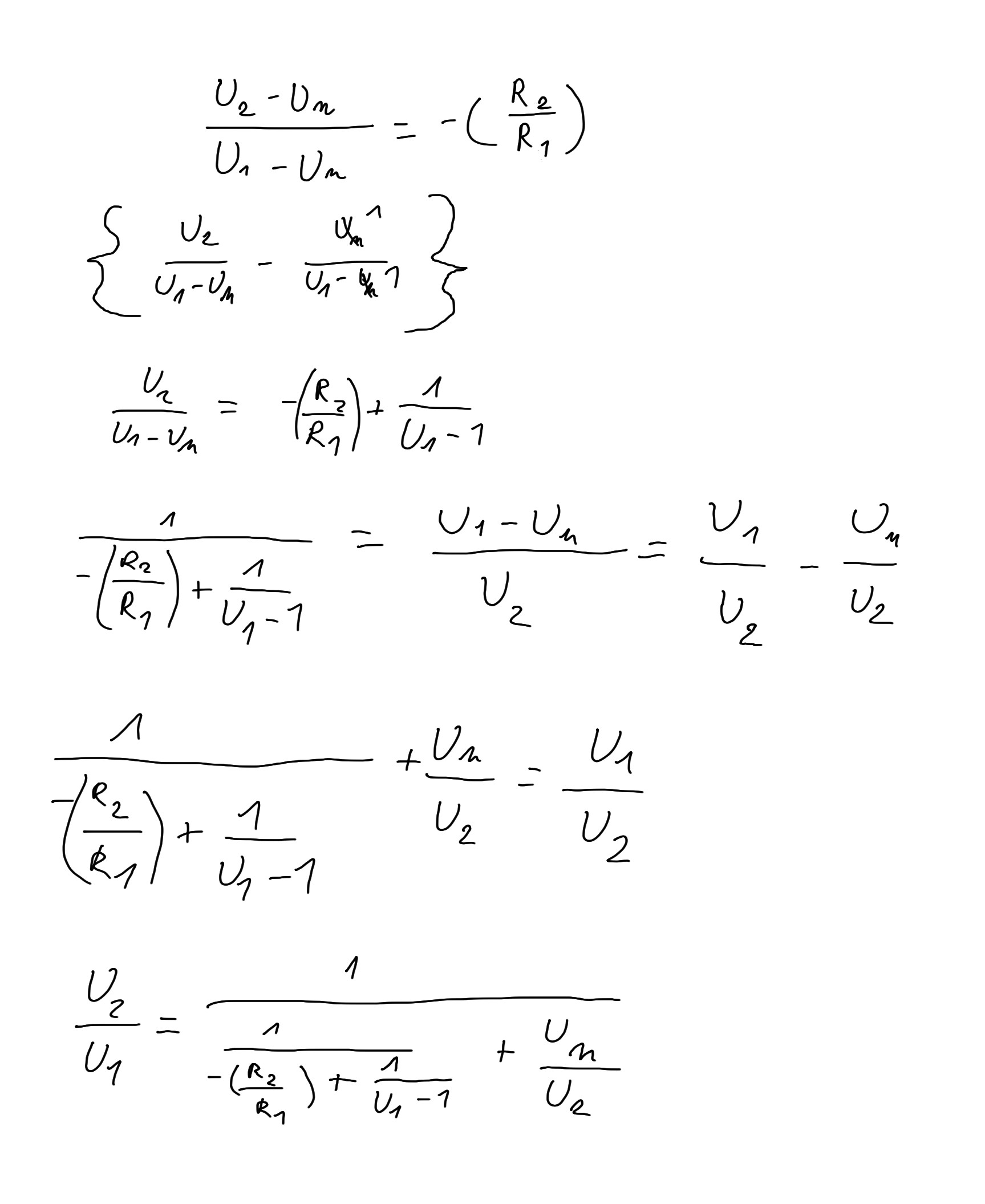

Ich bekomme da immer 1=1 heraus. Wo ist der Fehler?

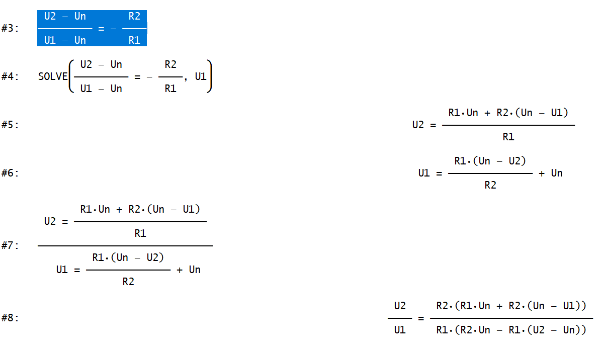

Ich habe es mal in Derive eingegeben, fürs händische Ausrechnen bin ich zu alt... Die Gleichung lässt sich nicht als f(x) mit x = U2/U1 darstellen. Das ist ja der Regelfall, sonst bräuchte man ja nur eine Variable und nicht zwei. Gruss, Udo

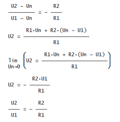

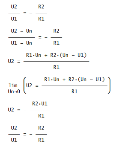

Zum Ausdruck U2/U1 kommt man nur dann, wenn Un gegen Null geht.

ths schrieb: > Zum Ausdruck U2/U1 kommt man nur dann, wenn Un gegen Null geht. Mich hat es ja schon gewundert, dass keiner hier die Antworten mit diesem einfachen Check überprüft hat. Damit hätte man sich die Peinlichkeiten hier erspart. Das geht auch wirklich ganz einfach ohne CAS...

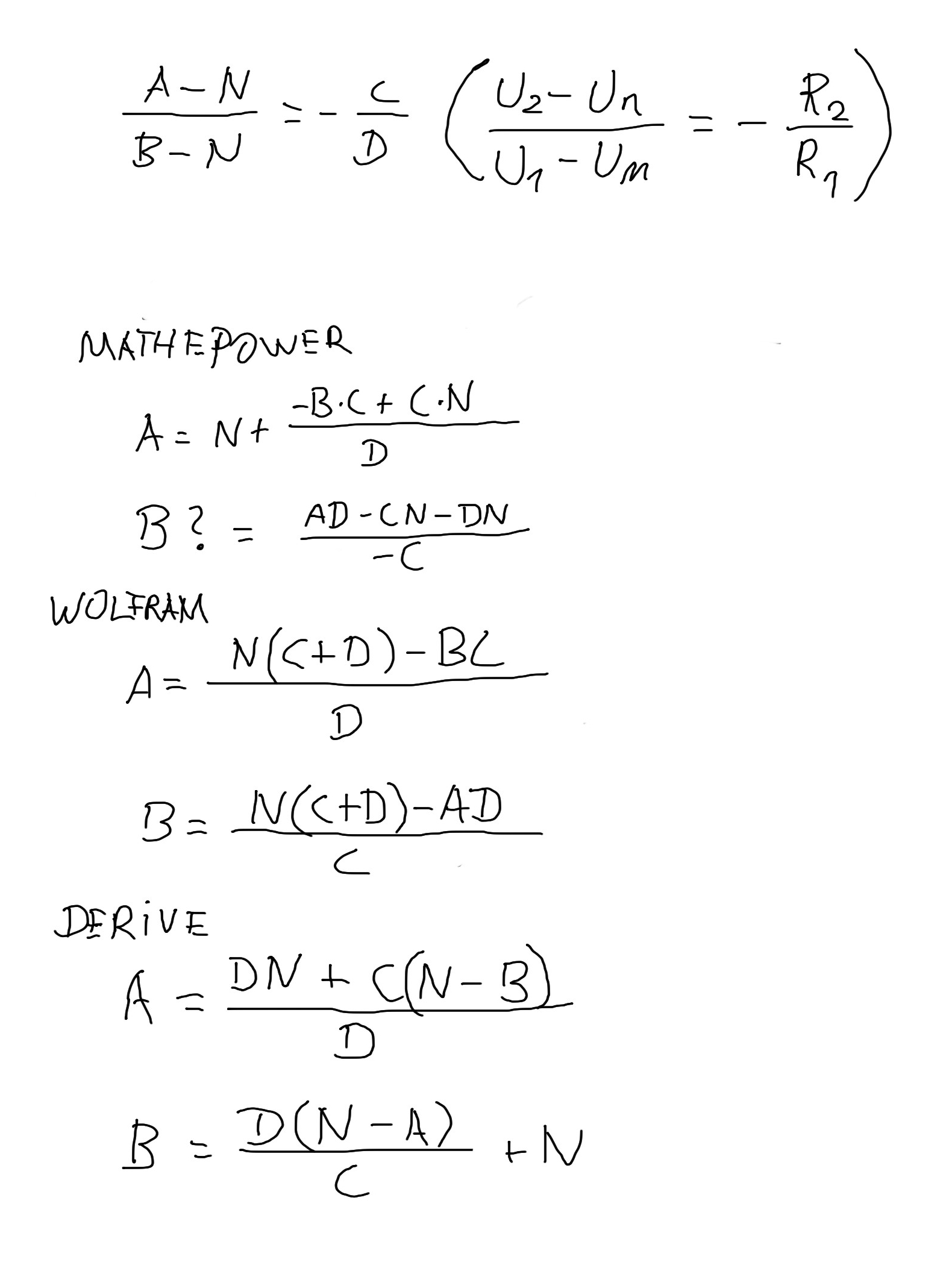

Grummler schrieb: > Soso. "Keiner". > > Schließlich kamen ja auch ausschließlich falsche > Antworten bis jetzt, nicht wahr...?! Sorry, ich hatte deine Lösung nicht gesehen. Also richtig: fast keiner. Also kann ich also nicht gut rechnen, danke für die Berichtigung. ich habe aber noch ein bisschen weiter an der Mathematik gekaut, wunderbärchen wirds aber nicht. ich habe aber jetzt 3 unterschiedliche Ergebnisse von Computerberechnungen : die von UdoK von Derive, eine von Mathepower und eine von Wolfram, und weiß jetz gar nix mehr. https://www.mathepower.com/freistell.php , https://www.wolframalpha.com/ ich habe die Gleichung in andere Variablen umgewandelt : (a-n)/(b-n)=-(c/d) und dann jeweils nach a und b lösen lassen. ich will auch gar nicht mehr drüber reden. gruß

Carypt C. schrieb: > ich habe aber jetzt 3 unterschiedliche Ergebnisse von > Computerberechnungen Eiei, die Ergebnisse sind natürlich gleich, nur minimal umgestellt. Da wurde das Distributivgesetz und das Kommutativgesetz angewendet. 6. Klasse, oder? Nach U1 und U2 umstellen war auch überhaupt nicht gefragt. Und ist auch eh trivial. Wie man dafür WolframAlpha braucht, uff. Ich kann sowas ohne Zwischenschritte direkt nach U1 oder U2 umformen nur durch "Hinschauen", und das ist nichts besonderes, weil es so einfach ist. Ich muss sagen, ich bin schockiert über eure Mathe-Kenntnisse, und das in einem Technikforum. Das ist alles komplett elementar, jeder Hauptschüler kann das. Wie kann man so an einer Trivialität rumknabbern? Was macht ihr wenn es um was komplizierteres geht, wie Differenzieren? Wie berechnet ihr Schaltungen? Seid ihr die gleichen, die jammern, keinen Job zu finden? Seid ihr die Ingenieure, denen man nur PowerPoint zutraut, weil alles andere mit Mathe zu tun hat? Das können ja BWLer besser! Antwort schreiben |
