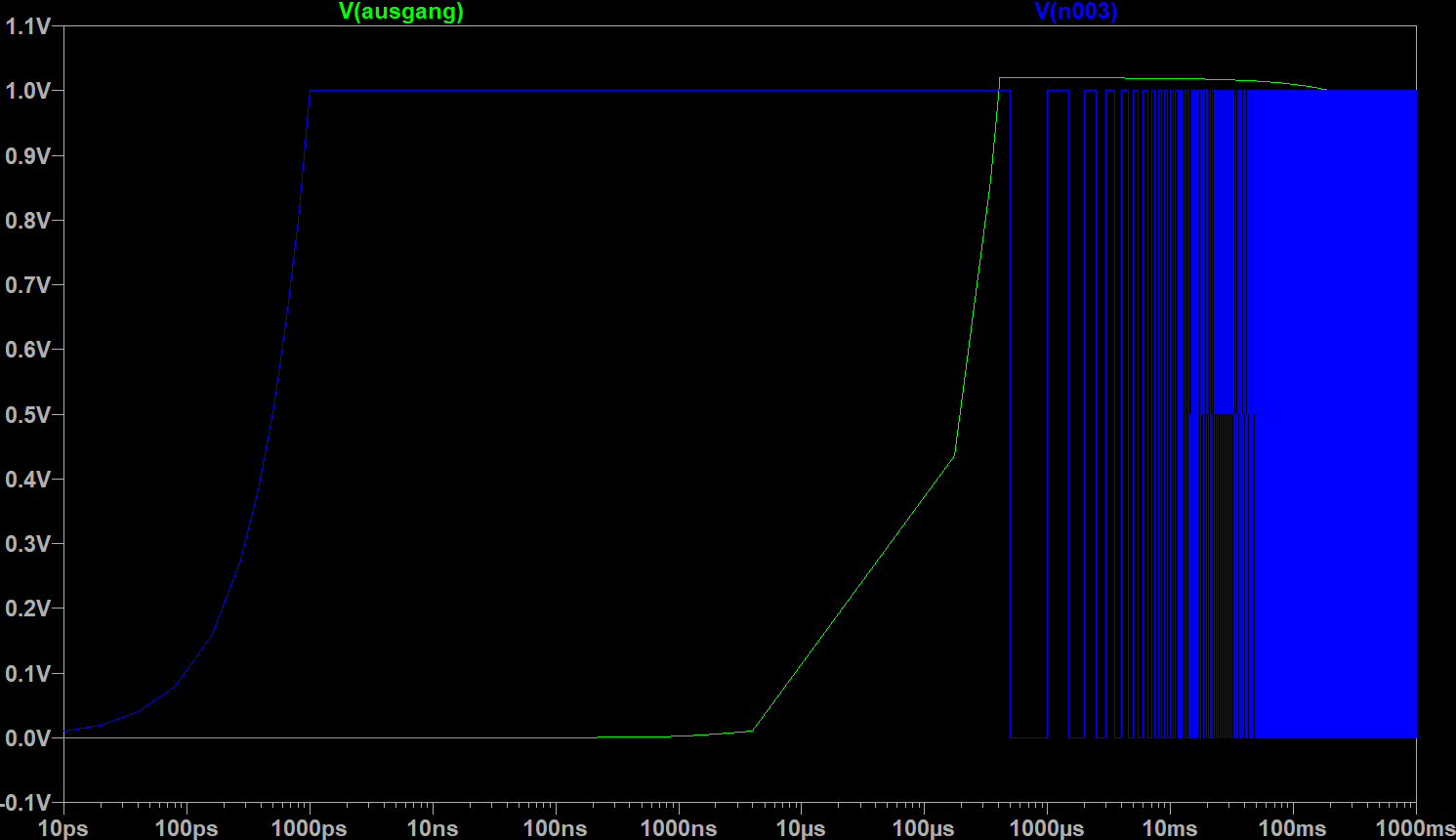

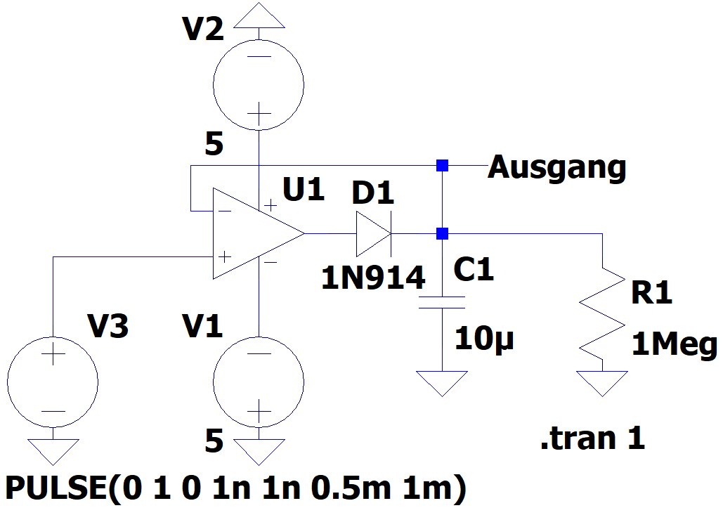

Ich habe einen Präzisionsgleichrichter entsprechend des Bildes in
LTSpice simuliert.
Aufbau:
Als OPV habe ich den UniversalOpAmp2 verwendet, welcher mit ±5 V
versorgt wird. Signalquelle ist eine 1 kHz Rechteckspannung mit einer
Spannung zwischen 0 und 1 V. Im zweiten und dritten Bild ist die
Spannung über den Kondensator sowie die Eingangsspannung dargestellt. Um
den gesamten Spannungsverlauf deutlich zu machen, habe ich die Zeit
logarithmisch dargestellt.
Simulationsergebnisse:

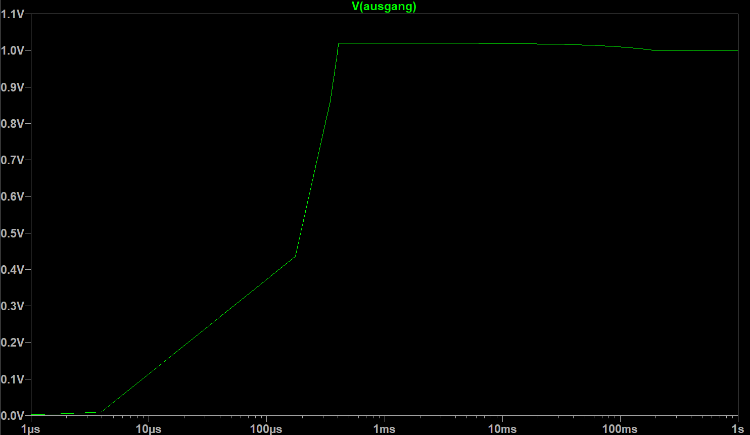

Die Spannung über den Kondensator steigt mit der ersten Signalamplitude
knapp über die Signalspannung auf 1.02 V an. Anschließend fällt die
Spannung mit jeder weiteren Amplitude ab, bis sie mit 1 V ±0.3 mV
schwingt.
Frage:
Wieso steigt die Spannung überhaupt erst auf über 1 V an? Ist dies eine
Ungenauigkeit in der Simulation oder einem realen physikalischen Effekt
zuzuschreiben?
Meine Erklärung für dieses Verhalten, wäre eine induktive Komponente im
Operationsverstärker oder der Diode, sodass für eine kurze Zeit ein
Strom aus dem Operationsverstärker heraus in den Kondensator fließt und
diesen weiter lädt.
von Falk B. (falk)
> LTSpice simuliert.
Naja. C1 ist arg groß. Da werden die allermeisten OPVs instabil.

Ein mit Rechteck stark übersteuerter Op-Amp wird überschwingen. Erst
nach der Durchlaufzeit beginnt wieder ein normaler Zustand.

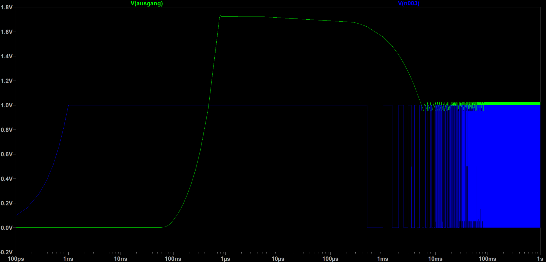

Ich habe C1 mal auf 10 nF heruntergesetzt, wodurch das Überschwingen
allerdings noch viel extremer wird! So erreiche ich am Kondensator
Spitzenwerte von über 1.72 V.
von Julian (gurkenfresser)
Wie kann ich dies denn am besten verhindern? Ein Tiefpass am
OPV-Eingang??

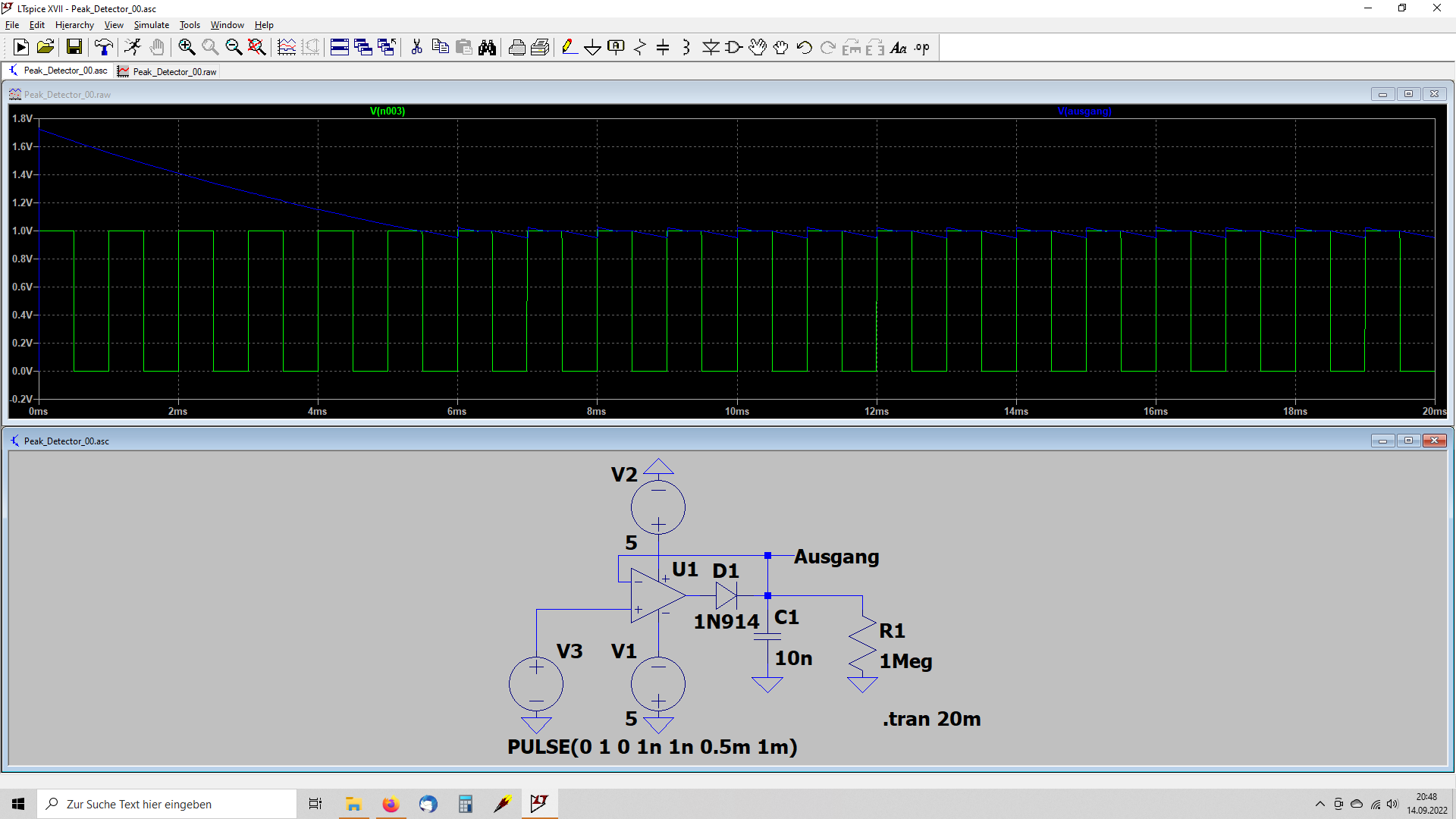

von Falk B. (falk)
Und wieso meint man, 1s Simulationszeit zu brauchen, wenn der Eingang
1kHz hat? Der peakdetktor muss eigentlich nach EINER Periode das Maximum
erfaßt haben, sonst ist er Schrott!
Siehe Anhang. Das ist doch voll OK. Der erste Überschwinger kommt durch
den großen Hub am Anfang und den leeren Ausgangskondensator.

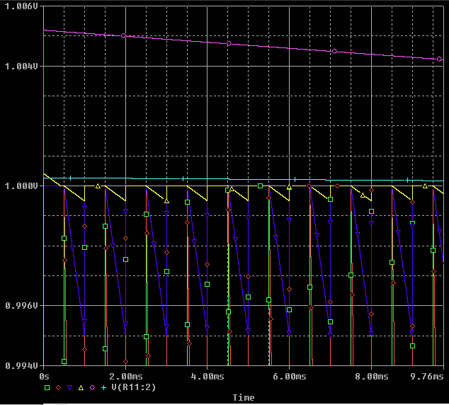

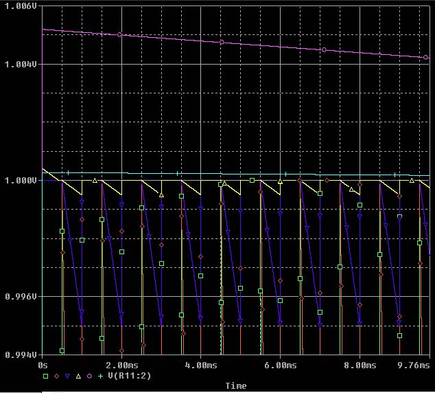

von Josef L. (Gast)
Vielleicht ist es nicht sinnvoll, ein Idealmodell wie den
Universal-OPAMP zu verwenden. Aber auch in PSpice bekomme ich
Wunderliches, wenn ich den Standard-Opamp + die Stabdarddiode verwende!
Anbei 10 ms mit 10ns Schrittweite gerechnet, mit 6 verschiedenen Werten
für C1, 1-10-100nF-1-10-100uF von grün zu türkis. Die ersten 3 Werte
sinkt die Kondensatorspannung in der 2. Halbwelle exponentiell ab, wie
erwartet. Bei 1µF (gelb) in der 1. Halbwelle ein Überschwingen um 0.4mV,
ab der 2. Halbwelle alles OK. Bei 10 und 100µF bei 0s ein Überschwingen
um 0.25 bzw. 5.2mV, ab da kontinuierliche langsame Entladung, wohl bis
auf 1V.
In meiner ursprünglichen Simulation hatte ich einen LTC2054, welcher
später auch zum Einsatz kommen soll. Als ich das Phänomen dann
beobachtete, hatte ich die Schaltung allerdings mal aufs Minimum
heruntergebrochen, um zu schauen, ob das Problem bestehen bleibt. Mit
dem LTC2054 zeigt sich allerdings ein ziemlich ähnliches Problem.
> auf 1V.
So richtig verständlich ist mir dieses Phänomen leider weiterhin nicht.
Was führt dazu, dass der Kondensator über die Grenzen hinaus geladen
wird? Einfach die Trägheit des Operationsverstärkers? Daraus würde dann
allerdings ein stärkerer Überschwinger bei kleinerer Kapazität
HildeK schrieb:
> Mach einen kleinen R in Reihe zum C1. Je nach Wert von C1 zwischen 10Ω
> und 100Ω.
In den Simulationen half der Widerstand sehr gut! Ich habe das ganze
jetzt mal in einem realen Aufbau getestet, zwar noch ohne den
endgültigen Operationsverstärker, allerdings trat das Phänomen dort
faktisch gar nicht auf. Aufgrund der Einfachheit werde ich im
endgültigen Aufbau einfach einen Platz für den Widerstand reservieren
und schauen, inwiefern dieser letztlich notwendig ist. Danke für die
Idee!

von Udo K. (udok)
> LTSpice simuliert.
Ich habe ja nur die Überschrift und das Bild mit der Schaltung
gesehen...
Aber so eine Schaltung ist kein Präzisionsgleichrichter.
Wenn die Diode leitet, betreibst du deine OPV direkt an einem grossen
Kondensator, das mögen die wenigsten.
Der fängt nur nicht zum Schwingen an, weil er beim Aufladen in die
Strombegrenzung geht, oder weil der Kondensator schon wieder zu gross
ist.
Auf jeden Fall dynamisch gesehen sehr ungünstig.
Zweitens, wenn die Diode sperrt, betreibst du den OPV ohne Feedback.
Das ist auch Mist, da dann gar nix definiert ist, und der OPV lange
braucht,
um von der Sättigung wieder in den linearen Betrieb zu kommen.
Fazit: Ja, das ist ein Gleichrichter, aber das "Präzision" im Namen
würde ich einfach weglassen.  Ist sonst peinlich.

von HildeK (Gast)
Die Schaltungsvariante wurde eben so genannt, weil sie im Vergleich zur
einfachen Diode idealerweise die Flussspannung der Diode um den
Leerlaufverstärkungsfaktor des OPA verringert.
Real hat sie ihre Tücken, wie z.B. die Tatsache, dass der OPA an den
Anschlag geht und nur mit Erholzeit sich wieder daraus löst, dass die
Slewrate nur endlich groß ist und anderes.
Es gibt Schaltungsvarianten (dein Link auf sound-au.com zeigt sie), die
bessere Ergebnisse liefern. Ideal und perfekt sind alle nicht, weil die
OPAs eben ihre Grenzen haben (z.B. Bandbreite, Slew Rate,
Verstärkungsfaktor). Auch die eingesetzte Diode hat ihre Grenzen ...
