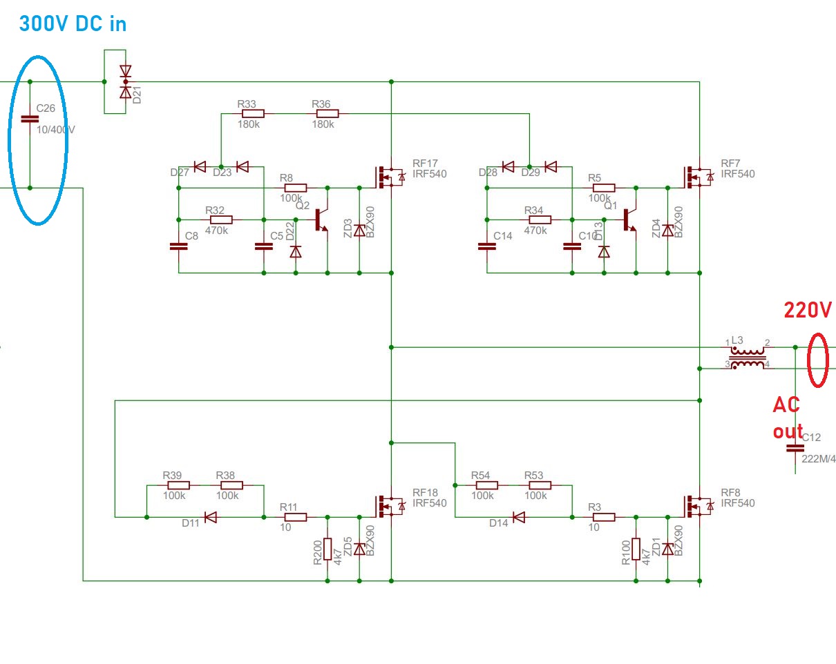

Für meinen bastel inverter möchte ich gerne eine resistive dummy load
die 50W vernichten kann. Hat jemand eine idee weches haushaltsgerät man
dazu vergewaltigen könnte? Mein heizlüfter machts nicht unter 500W.
Reine AC lasten gehen auch nicht, da kommt mit 100hz pulsierende DC
raus.

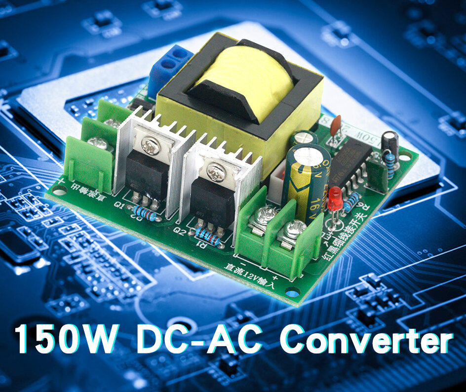

Das teil ist das hier:
https://www.aliexpress.com/item/1005001756171525.html
mir rausgerissener pwm elektronik. Die steuerung macht ein arduino über
CT2 mit 2 pwm ausgängen. 32khz shaltfrequenz und überlagertem 100hz
halbsinus.

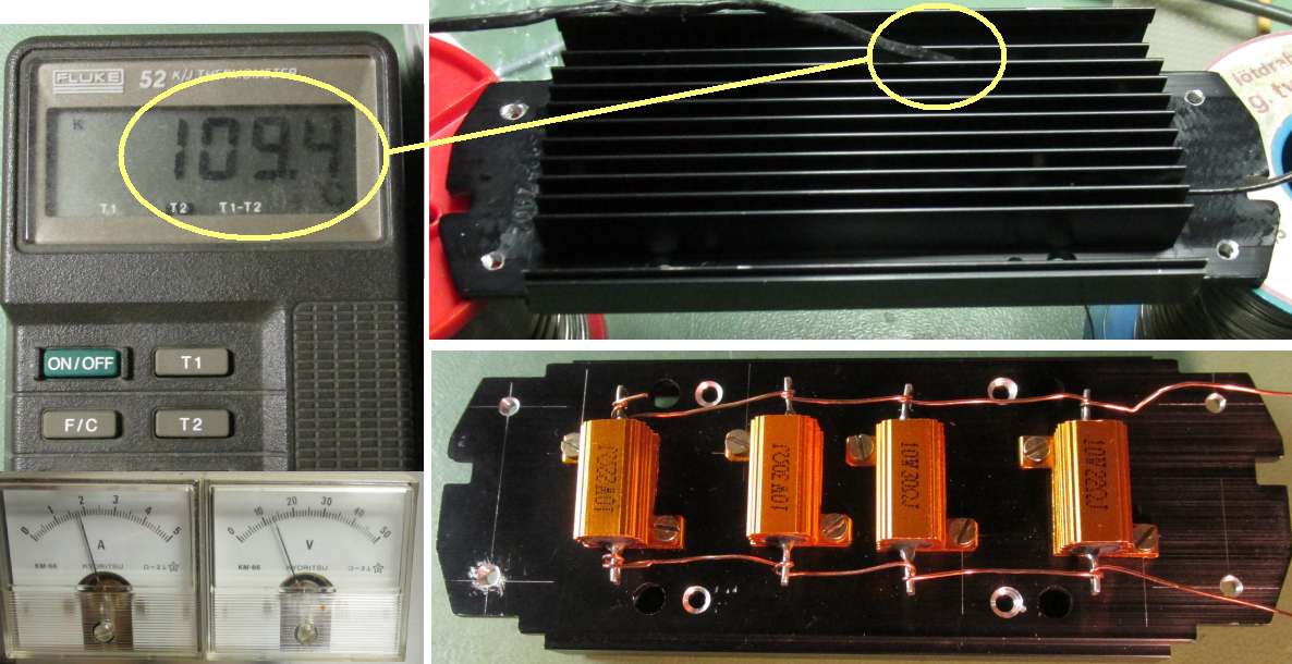

Rüdiger B. schrieb:
> https://www.pollin.de/p/widap-hochlast-widerstand-wd50-1000-o-220977
> und ein kühlkörper
Ich hab mir 11 von solchen 10 ohm dingern zusammengelötet, das passt.
Allerdings ohne metallhülle, ich hab die billigen 10W keramik.

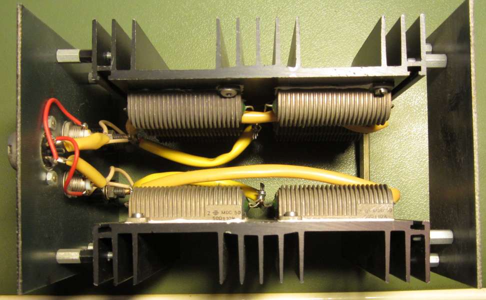

Rüdiger B. schrieb:
> und ein kühlkörper
Ja, die 50 Ohm flogen mal in der Firma herum, dreistellige Menge zum
Schrott - da musstem ein paar zum Prüfmittelbau gerettet werden.
Oder der andere Testaufbau, vier goldfarbige Chinesen auf dem Kühlkörper
eines ehemaligen Slot-Pentium. Der kam später auf meinen Akkutester, wo
die Widerstände mit FETs nach Bedarf zugeschaltet werden.
