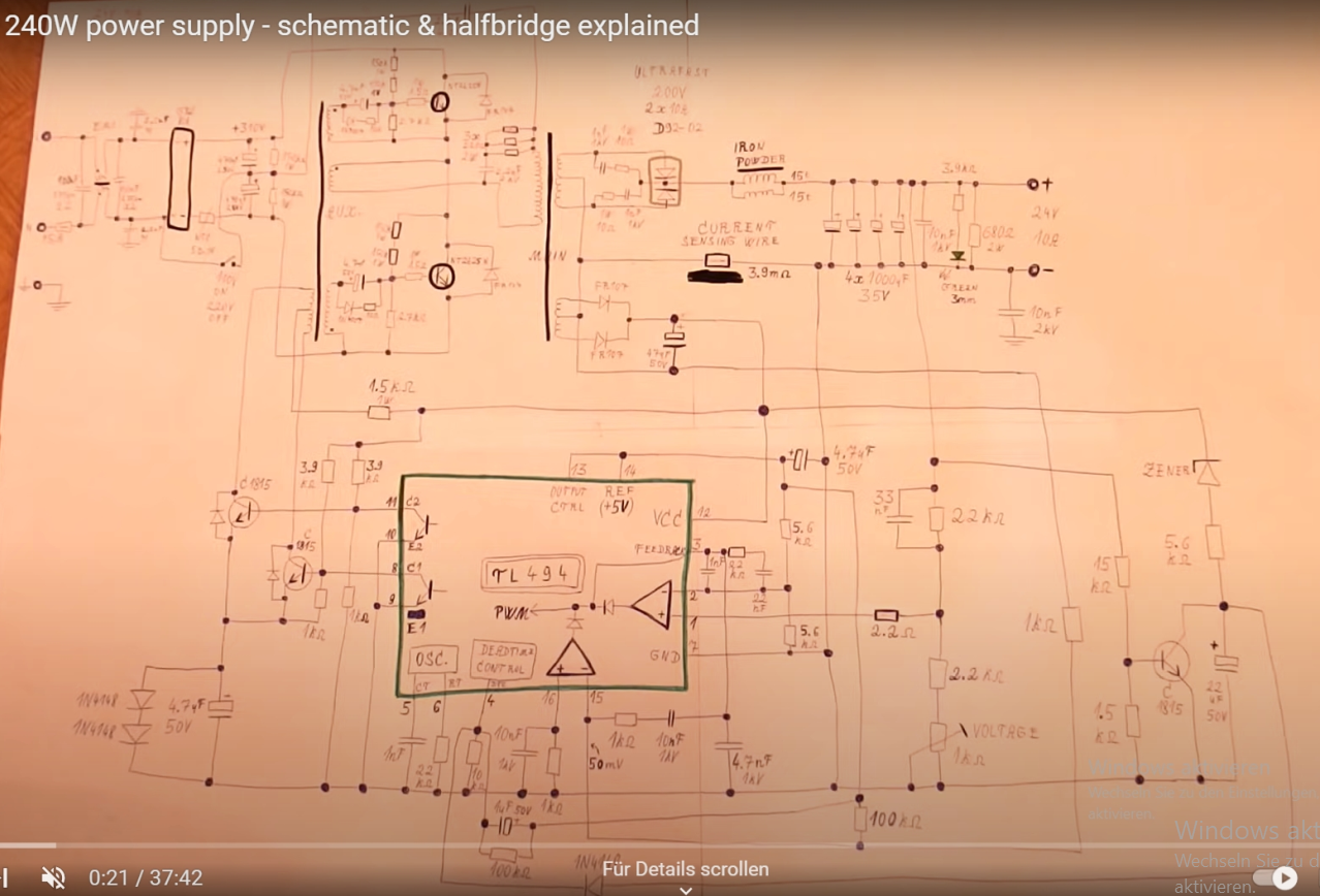

In diesem Video wird fast exakt mein Modell mit Schaltplan vorgestellt:
https://www.youtube.com/watch?v=wNnOfF1NkxI
Ich wollte mir mal vom Hilfsübertrager (im Video mit Aux bezeichnet) der
die Basisansteuerung der Leistungstransistoren auf der Primärseite des
Haupttrafos übernimmt anschauen.  Der Hilfsübertrager hat widerrum auf
seiner Primärseite (also auf der Seite des Ansteuer-IC Seite [KA7500
bzw. TL494]) eine Wicklung mit Mittelanzapfung. Sekundärseitig (also auf
der Primärseite des Haupttransformator) zwei Wicklungen je für die
High-Side- und Low-Side-Basisansteuerung der Leistungstransistoren. Eben
so wie im Video.
Der KA7500 (fast baugleich TL494) hat ja zwei Open-Kollektorausgänge,
die wiederum die Basis von zwei Transistoren vom Typ C1815 (im
Schaltplan Video bei 19:07 min, ziemlich weit links im Schaltplan)
ansteuern und die Primärwicklung des Hilstrafos alternierend über 2
Dioden in Reihe auf Masse ziehen. Die Mittelanzapfung ist über 1.5kOhm
mit ca. 20V Versorgung des KA7500 verbunden.

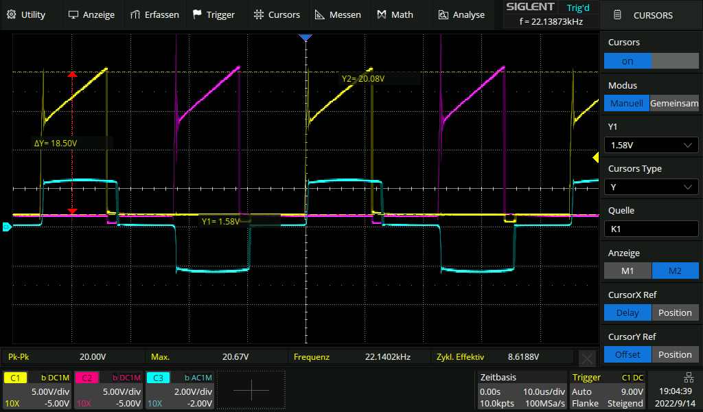

Hab mit dem Oszi mal eine Aufnahme des Spannungsverlaufs an den
Kollektoren der beiden C1815 bzw. der Primäranzapfungen des Hilstrafos
gemacht und ich kann mir den Verlauf nicht ganz erklären.
Gelb und Pink sind die beiden Spannungsverläufe der Anzapfungen. Blau
ist die Spannung an einer Windung, die ich um den die Hälfte
Querschnitts des Kerns des Haupttrafos gewunden habe.
Mein Problem ist, dass ich mir nicht erklären kann zu welchen
Zeitpunkten der jeweilige Transistor C1815  eingeschaltet ist.
Annahme 1: Der Transistor wird am Anfang des Spannungspulses mit der
Sägezahnform eingeschaltet. Dann müsste aber am Kollektor nur eine
geringe Spannung abfallen, da der 1.5k Widerstand am Mittelabgriff des
Übertragers nach Versorgungspannung (ca. 20VDC) des KA7500 gezogen wird
und die Spule des Übertrager, der CE-Strecke des Transistors eine
niedrige Impedanz haben. Hier bildet sich aber gerade der Puls aus.
Annahme 2: Der Transistor wird nach dem Sägezahnpuls eingeschaltet und
erst vor dem Sägezahnpuls abgeschaltet. Es bildet sich wegen der
Induktion eine Spannungsüberhöhung aus. Dann stellt sich für mich aber
die Frage, warum diese Sägezahnform mit steigender Spannung und nicht
mit fallender Spannung entsteht. Damit der Duty Cycle unter 50% ist,
müssten beide Transistoren zu bestimmten Zeiten gleichzeitig
durchgeschaltet sein.
Ich habe die Beobachtung gemacht, dass der Spannungspuls an dieser
Stelle auch abhängig von der Belastung 3,4,5A des Netzteils um einen
proportionalen Offset-Betrag größer ist und die Versorgungsspannung
20VDC mit steigender Belastung übersteigt (ohne Knick etc).
1) Welche Annahme ist richtig ?
2) Warum ist an den Emittern 2 Dioden in Reihe + 1 Elko parallel gegen
GND ?
3) Wieso steigt die Spannung im Puls über die Spannung der Versorgung?
Für mich sehen die Spannungsverläufe nach typischen Stromverläufen im
CCM-Mode von SMPS aus, aber es geht hier ja um Spannungsverläufe und
nicht um Stromverläufe.

Rechteck plus Sägezahn drauf. Das sieht extrem nach der C_parasitär=
kapazitiven Stromspitze gefolgt vom rücktransformierten Sekundärstrom
also Basisstrom (Rechteck) plus daraufsitzendem Magnetisierungsstrom
(Sägezahn) der Primärseite eines parallelgespeisten Gegentaktwandlers
aus. Der hier eben auch die Treiberschaltung bildet.
Zeig doch mal (auf Schaltplan sowie Fotos Deiner PCB) womit & wogegen
Du die zwei Kurven gemessen hast.
OP #7192109
Helge schrieb:
> Türkis entspricht der Feldänderung im Steuerübertrager.
Nein, Türkis entspricht der Spannung an einer Windung, durch die der
halbe magnetische Fluss im Haupttrafo fließt (ca. 2,4V Amplitude -> 4,8V
Amplitude bei vollem Fluss -> * Anzahl der Windungen primärseitige
Hauptwicklung = ca. 325V/2 = 160V. -> ca. 32 Windungen?)

Hab tatsächlich auch selbst einen Schaltplan erstellt, allerdings nicht
so wie im Video und auf 2 Seiten verteilt. Dachte das verwirrt eher nur
aber ich hab ihn mal angehängt.
Gemessen habe ich so:
GND-Klemme von Kanal 1 an T1/11 (S_Aux_COM)
Kanal 1 (Gelb) an T2/3 (P_A)
Kanal 2 (Pink) an T2/5 (P_B)
Kanal 3 (Blau) an ein Ende eines isolierten Drahtes (Masseklemme an das
andere Ende), welchen ich als EINE Wicklung um den Schenkel eines
ER-Kerns des Haupttrafo T1 gewunden habe (verdrillt). Diesen Kanal habe
ich nur noch so als Referenz mit aufgenommen, damit man sieht wann der
Haupttrafo schaltet.
