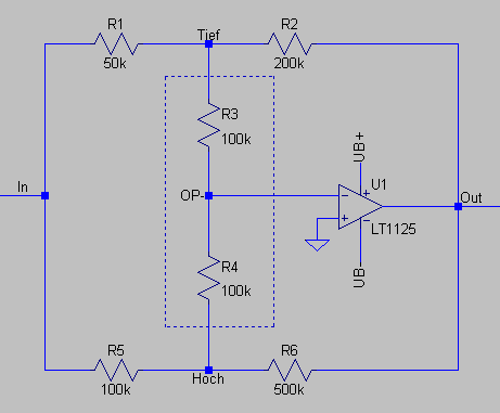

Hallo Leute,
ich habe Fragen zu der Dargestellten Schaltung.
Wie kann die Verstärkung berechnet werden?
Wie wirken sich die Widerstände R3 + R4 auf die Verstärkung aus?
Wenn ich die Schaltung mit LTspice simuliere, ergeben sich die folgenden
Verstärkungen:
R3 =   0k, R4 = 100k: Verstärkung = 4,15
R3 = 100k, R4 = 100k: Verstärkung = 4,38
R3 = 100k, R4 =   0k: Verstärkung = 4,58
Es sieht so aus, als würde die Verstärkung zwischen
den Werten 4 (entspricht R2/R1) und 5 (entspricht R6/R5) liegen.
Wobei die Grenzwerte nur erreicht werden, wenn R3 sehr klein und R4 sehr
groß bzw. R3 sehr groß und R4 sehr klein sind.
Kann jemand helfen?
Gruß, Jörg
Gast #7192329
Mal das Bild doch mal anders auf. So wie es dargestellt ist verwirrt es
dich vielleicht mehr, als dass es hilft. Du hast zwei parallele Pfade
die über R3 und R4 gekoppelt sind. Berechne dir die Ströme durch das
Netzwerk/ die Spannungen an den Knoten zwischen R1/R2 und R5/R6 und dann
sollte es klarer werden.
Disclaimer: Ich habe jetzt aber auch nicht überprüft, ob die
Verstärkungen die du Simuliert hast richtig sind.
#7192394
Der Op arbeitet in der Schaltung als invertierender Verstärker. Also
weisst du dass sich (bei einem idealen OP) am Punkt OP- eine Spannung
von 0V einstellen wird und der Strom IR3 = IR4 ist weil kein Strom in
den OP Eingang fliesst.
Der Rest sind Maschen und Knotengleichungen.
Gast #7192506
Udo S. schrieb:
> Damit kannst du nur die DC Verstärkung berechnen.
Ja, ich wollte zunächst das "kleinere" Problem lösen.
Leider bin ich dabei schon gescheitet.
Wenn ich die Knotenregel anwende komme ich zu den folgenden Gleichungen:
I1 + I2 + I3 = 0A   =>   I1 + I2 = -I3
I5 + I6 + I4 = 0A   =>   I5 + I6 = -I4
I3 = I4             =>  I1 + I2 = I5 + I6
Wenn ich die Spannung an R3 bzw an R4 berechne (Uin = 1V),
komme ich auf die folgenden Werte:
U3 = Uin / (R1+R3) * R3   =   1V / 150k * 50k  = 1/3V
U4 = Uin / (R5+R4) * R4   =   1V / 200k * 100k = 1/2V
Leider kann ich mit diesen Formeln nicht die DC-Verstärkung berechnen.
#7195058
Du hast oben (50k+200k) und unten (100k+500k) jeweils einen belasteten
Spannungsteiler. Diese sind mit dem 3. unbelasteten Spannungsteiler
belastet.
Also Ersatzwiderstände ausrechnen und Teilfaktoren. Damit dann auf den
3. Spannungsteiler - was dann eine Reihenschaltung aus 4 Widerständen
wird.
Es sind ziemlich viele 8-en im Verstärkungsfaktor enthalten und vorne
steht keine 5! ;-)
Jobst
Gast #7195089
tf = Uout / Uin in maxima:
(%i7) tf;
        R2 R5 R6 + R2 R4 R6 + R2 R3 R6 + R1 R3 R6 + R1 R2 R6 + R2 R4 R5
(%o7) -------------------------------------------------------------------
      (- R1 R5 R6) - R1 R4 R6 - R1 R4 R5 - R2 R3 R5 - R1 R3 R5 - R1 R2 R5
Etwas umgestellt damit man mit R3 und R4 besser arbeiten kann:
(%i8) fullratsimp(tf,R3,R4);
           R4 (R2 R6 + R2 R5) + (R2 R5 + R1 R2) R6 + (R2 + R1) R3 R6
(%o8)    - ----------------------------------------------------------
           R4 (R1 R6 + R1 R5) + R1 R5 R6 + (R2 + R1) R3 R5 + R1 R2 R5
Gast #7196574
Hier noch die Gleichungen
f1 : (g3+g2+g1)*v1-g2*v4 = e*g1;
f2 : (g6+g5+g4)*v2-g6*v4 = e*g5
f3 : (-g4*v2)-g3*v1 = 0
v1 ist die Spannung an Knoten Tief (zwischen R1 und R2)
v2 ist die Spannung an Knoten Hoch (zwischen R5 und R6)
v3 ist die Spannung an Knoten OP, =0V und damit gleich wegekuerzt.
v4 ist die Ausgangsspannung.
e ist die Eingangsspannung.
gx sind die Leitwerte.
Kann in maxima mit
solve([f1,f2,f3],[v1,v2,v4]);
geloest werden.
