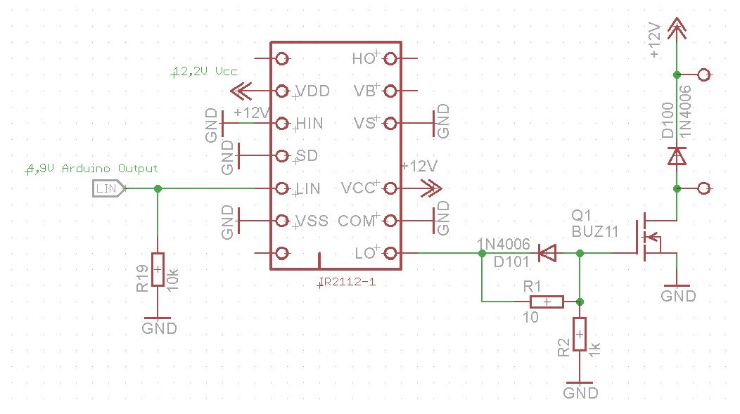

Hallo, ich habe in einer Schaltung die im Anhang dargestellte Mosfet-Ansteuerung über einen IR2112-1 verwendet, um eine induktive Last (Magnetventil) über einen Buz11 anzusteuern. Allerdings funktioniert der Gate-Driver überhaupt nicht. Das Steuersignal kommt von einem Arduino Ausgang (ist auch vorhanden), aber LO ist immer auf 0V. Die restliche Beschaltung zwischen Mosfet und IC habe ich von https://microcontrollerslab.com/mosfet-driver-ir2110-pinout-examples-applications-datasheet/ geklaut. Die Verdrahtung und die Lötstellen der Pins habe ich schon mehrmals überprüft,den IC gewechselt und dabei besonders auf ESD geachtet. Beim Schreiben ist mir noch eingefallen, das der Mosdet defekt sein könnte und Gate auf Masse liegt. Müsste der IC dann wegen dem Kurzschluss nicht Rauchzeichen von sich geben? Was habe ich übersehen? Gruß
Der IR2112 hat "Undervoltage lockout for both channels" Vermutlich will er deshalb nicht laufen. Warum BUZ11? Was ist die Anwendung? PWM? Wie schnell? Mit einem modernen LL-FET gehts evtl. sogar ganz ohne Treiber.

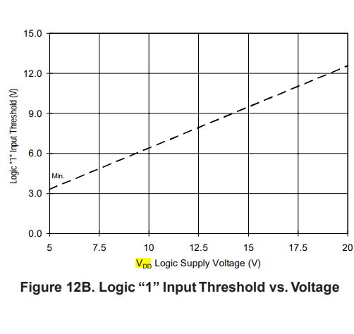

Era D. schrieb: > Das Steuersignal kommt von einem Arduino > Ausgang (ist auch vorhanden), aber LO ist immer auf 0V ist korrekt so. Der IR2112-1 hat keine festen "5V-Eingangspegel", die du direkt mit dem Arduino treiben könntest. Bei ihm richten sich die Pegel der Eingangsspannung nach der Versorgungsspannung VDD für die Logik. Wenn VDD 12V beträgt, dann musst du den Eingang mindestens auf >7V treiben, damit er sicher als high erkannt wird - das schafft der Arduino natürlich nicht. Die relevanten Parameter im Datenblatt heißen V_IH unde V_IL, die relevanten Abbildungen sind Fig. 12B und Fig. 13B. Du musst VDD passend zu deinem Arduino wählen und nicht einfach mit VCC verbinden.
Era D. schrieb: > Beim Schreiben ist mir noch eingefallen, das der Mosdet defekt sein > könnte und Gate auf Masse liegt. Müsste der IC dann wegen dem > Kurzschluss nicht Rauchzeichen von sich geben? Im Datenblatt seht, ob der Ausgang des Treibers kurzschlussfest ist... Und was wäre, wenn der Mosfet defekt ist, S hochohmig ist, aber D-G kurzgeschlossen sind? > Was habe ich übersehen? Wenn du die Logikversorgung mit 12V machst, dann musst du zum Einschalten mindestens 8V am Lin anlegen. Leg an Vdd einfach mal die 5V vom Arduino an. EDIT: Nur, weil das nicht jedem von vorn herein klar ist: natürlich muss auch die Masse vom Arduino mit der Masse der Schaltung verbunden werden.
Εrnst B. schrieb: > Der IR2112 hat "Undervoltage lockout for both channels" > Vermutlich will er deshalb nicht laufen Ja. Mit 5V als VDD funktioniert es. Εrnst B. schrieb: > Warum BUZ11? Was ist die Anwendung? PWM? Wie schnell? Mit einem modernen > LL-FET gehts evtl. sogar ganz ohne Treiber. Keines davon. Die Buz11 sind nur meine allzweck-Mosfets. Danke für die schnelle Hilfe.
