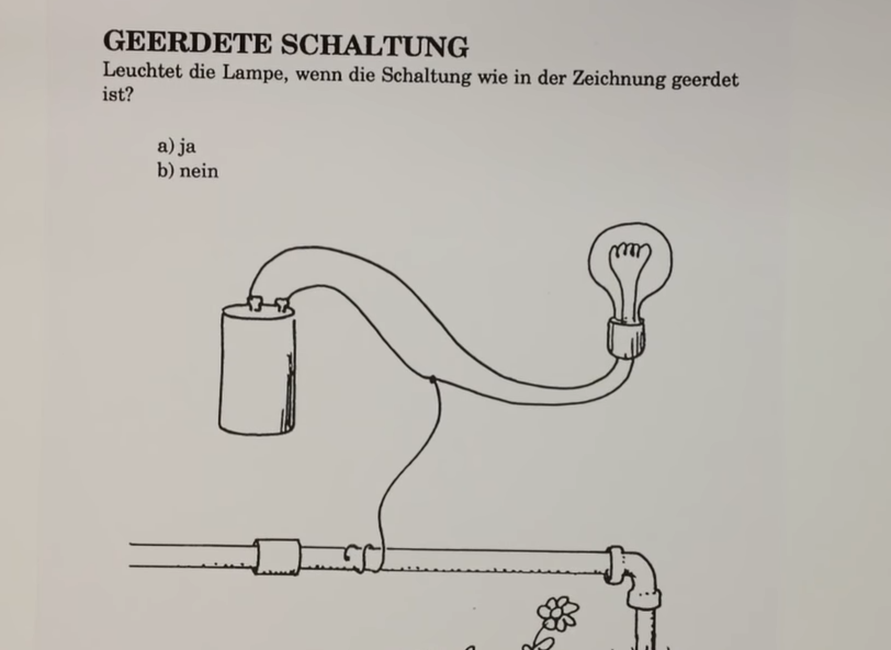

Stephan Mueller beantwortet in seinem Youtube-Kanal die Frage, ob eine
Lampe in einem geschlossenen Stromkreis auch dann noch leuchtet, wenn
die Schaltung hinter der Lampe mit der Erde verbunden ist
(https://www.youtube.com/watch?v=o21qm0k07DM). Eine Skizze lege ich
diesem Beitrag bei.
Herr Mueller sagt, das gesamte Potential, das auf dem der Stromkreis
läuft, würde auf Erdpotential gezogen auf der Plus-Seite. Der Kreislauf
würde dadurch aber nicht unterbrochen. Die Elektronen gingen nicht in
Richtung Erde. Die würden nur in Richtung Erde gehen, wenn die
Minus-Seite auch mit der Erde verbunden wäre.
Anschließend vergleicht er die Plus-Seite mit einer Wasserleitung,der
eine Stichleitung hinzugefügt wird.
Ich habe zwei Fragen zu dieser Erklärung. Vielleicht kann sie mir jemand
netterweise beantworten.
a)Warum fließt der Strom nicht in Richtung Erdreich ab? Irgendwo auf der
Erde gibt es doch bestimmt jemanden, der der Erde dieselbe Anzahl an
Elektronen entnommen hat.
b) Leuchtet die Lampe auch dann noch, wenn man den Minus-Pol ebenfalls
mit der Erde verbindet?
C) Welchen Sinn hat es, welchen man in einem Stromkreis das gesamte
Potential auf das Erdpotential zieht. Was möchte man damit bezwecken?
Nein, es wird nicht gezogen. Potential ist nichts anderes, als die
Ladungsträgerdifferenz zwischen zwei Punkten. Die kann auch gleich groß
sein, selbst wenn sie nicht verbunden sind. Heb vom Boden einen Stein
auf, und das Potential liegt immernoch auf dem gleichen, wie die anderen
Steine, solange Du es nicht irgendwie schaffst, Ladungsträger von einem
der beiden Seiten abzuziehen oder aufzulegen.
Wie soll Strom ohne geschlossenen Kreis fließen? Und "Irgendwo" führt
zwar zu einer mathematischen Lösung, aber zu keiner, die eine praktische
Relevanz hat.
Nein, dann natürlich nicht mehr, weil man beide
Batterie/Kondensator-Kontakte miteinander kurzschließt.
Man schafft damit ein Bezugspotential, das aus mannigfaltigen Gründen
ein Vorteil sein kann. Man schafft sich damit aber auch Nachteile, die
sich mannigfaltig äußern können. Darum macht es meistens, aber nicht
immer.
Beim Stromanschluss des Hauses verwendet man die Erde als Referenzpunkt,
weil man damit Leckströme feststellen kann, die zum Auslösen des RCD
führen. Ohne das Bezugspotential kann auch kein Strom abfließen (so wie
unsere Stromnetze früher mal waren). Aber dann ist man auch schnell
mausetot, wenn ein Gehäuseschluss vorliegt.

Naja, wo soll er denn hinfließen? Wenn Elektronen da einfach abfließen
würden, würde in der Schaltung sofort in Ungleichgewicht herrschen daß
Elektronen aus der Erde wieder anziehen würde.
Es gibt zwar durchaus den Umstand, daß Strom in eine Richtung
"wegfließt" und nicht von woanders her zurückkommt, aber das ist in der
klassischen E-Technik erstmal nicht vorgesehen.
Dann schließt du die Batterie kurz.
Das kann ganz unterschiedliche Zwecke haben. In der Anlagentechnik dient
das z.B. dem Personenschutz.

Herzlichen Glückwunsch, du hast den "Kurzschluss entdeckt". Die Antwort,
die dein Lehrer erwartet, ist "Nein".
Die Antwort auf diese Frage ist in der harten Realität aber ziemlich
komplex:
wenn die Verbindung von + und - über diese "Erde" ausreichend viel
niederohmiger ist der Innenwiderstand der Batterie, dann wird die Lampe
nicht mehr leuchten, weil der Spannungsteiler aus Innenwiderstand,
Leitungswiderständen und Erdwiderstand die Spannung über der Lampe so
weit reduziert, dass der Glühfaden nicht mehr zum Glühen angeregt wird.
Ich sehe 3 Fragen...
Man sorgt dafür, dass kein Teil der Schaltung "irgendein" undfeiniertes
Potential hat. Denn natürlich gibt es durch kleinste parasitäre
Kapazitäten immer irgendeine Kopplung zu einer Schaltung. Und vor man
sich auf eine ungewissen Kopplung verlässt, ist es meist besser, die
definerte "Erde" zu verwenden.

Weil Strom nur im Kreis fliesst, zum Erdreich geht aber nur EINE
Verbindung.
Physik 8. Klasse, gefehlt ?
Torben S. schrieb:
> Leuchtet die Lampe auch dann noch, wenn man den Minus-Pol ebenfalls mit
> der Erde verbindet?
Natürlich nicht, dann gibt es eine niederohmigere Verbindung der
Batteriekontakte und der Strom fliesst bevorzugt dort lang und nicht
durch die Lampe  (die Batterie wird wegen des Kurzschlusses aber
überlastet, heiss und ggf. platzen).
Die meisten Stromkreise die du beruhren kannst sind SELV, also gegenüber
der Erde isoliert..Dadurch kannst du sie AN EINER STELLE anfassen ohne
eine gewischt zu bekommen. Wenn aber die Spannung in der Schaltung
gegenüber Erde nicht beliebig ansteigen darf weil sonst eine Isolierung
durchschlägt oder eletrochemische Prozesse (Korrosion) stattfinden, dann
erdet man sie PELV. Ist dabei die Spannung gefährlich hoch, muss man sie
berührsicher abdecken (Netzspannung).

OP (Firma: privat) #7193035
Ich habe nochmal kurz über die Grafik von meiner Ausgangsfrage
nachgedacht und bin davon Ausgegangen, dass die Spannung an der Batterie
4,5V beträgt.
Hier im Forum habe ich gelesen, dass alles, was mit der Erde verbunden
ist, dasselbe Potential hat, wie die Erde.
Wenn das Erdpotential in der oberen Grafik bspw. 1KV beträgt, dann
müsste das Potential am Minus-Pol der Batterie 1,0045KV sein, damit die
Spannung an der Batterie 4,5V beträgt. Häufig definiert man das
Erdpotential aber mit 0V. Warum macht man das? Das weiß ich nicht genau,
aber ich habe mitbekommen, dass man damit leichter rechnen kann. Wenn
man das Erdpotential zum Zweck einer besseren Berechnung mit 0 V
definiert, sagt man dazu lieber Bezugspotential, weil es mit dem
tatsächlichen Erde nichts zutun hat.
Jetzt nehme ich aber mal ein anderes Beispiel, dass ich diesem Beitrag
als Bilddatei anhänge. Man sieht in der Skizze einen Hausstromkreis, der
mit einem Kraftwerk verbunden ist. Wenn der Mensch den Außenleiter
berührt (der Schalter S also geschlossen ist) fließt der Strom von A
nach B in den Neutralleiter. Der Neutralleiter ist mit dem Erdpotential
verbunden. Der Stromkreis ist geschlossen.
Nun komme ich auf die Frage mit dem Blitz zurück. Ein Blitz in der Nähe
des Hauses würde das Erdpotential erhöhen. Ich vermute, dass der Strom
den Weg D -> B nehmen wird und damit die Hauselektrik schaden könnte.

Gast #7193331
Blinddarm schrieb:
> Sonst wird sogut wie jede Halbleiterelektronik zerstört, die irgendwie
> am Erdpotential hängt, daß im Ernstfall kurzfristig auf kV-Niveau
> steigt.
Deswegen sterben auch täglich zig tsdn. Vögel die sich auf die Nieder-
Mittel- u. Hoch-U-Leitungen setzen und fallen mausetot gegrillt
herunter?
Blinddarm schrieb:
> Tausende von E-Geräten sterben bei jedem bodennahen Blitzeinschlag im
> Stadtviertel.
Und warum eigentlich? Denk mal nach welchen Unfug du da erzählst durch
halbgare Andeutung. So bringt man Laien nicht zur Erleuchtung.
Auch wenn die Geräte nicht über die Steck- u. Tel.-Dose den Einschlag
bekommen, aber noch eine lange Innenleitung innen im Haus an der
Innenseite der Außenwand entlang angeschaltet ist, kann es passieren
dass darüber durch ein erhebliches elektromagnetisches Feld hohe
Spannungen eingekoppelt werden u. es zu einem Blitzschaden führt, wenn
dieser Strom ins Gerät eindringt und über die geerdeten Leitungen der
Strom- oder Tel-Versorgung dann diese Impuls-Energie ableiten.
Nach deiner Meinung Blinddarm würde sich nämlich dann das eingekoppelte
Potential gegenseitig aufheben, wenn angeblich das Erd-Potential im
gleichen Betrag angehoben würde.

Gast #7193474
Du hast noch nicht verstanden was eine elektrische Spannung ist.
Eine elektrische Spannung gibt es immer nur zwischen zwei
Punkte oder Pole, ein Punkt alleine hat keine Elektrische
Spannung. Also mußt du definieren zwischen was die elektrische
Spannung ist.
In deiner Zeichnung ist die Spannung im Haus zwischen
L und Erde 230V, und beim Blitz ist die Spannung zwischen
Gewitterwolke und Erde mehrere millionen Volt.
Wenn nun in deinen Haus ein Gewitterschaden entstanden ist,
kommt das entweder durch einen Direkteinschlag oder der
Blitz schlägt vielleicht 1km etfernt in die Erde ein und
erzeugt eine elektromagnetische Welle. Die elektromagnetische
Welle induziert nun in deiner Hausverkabelung hohe elektrische
Spannungen die den Schaden anrichten, und nicht wie du
vielleicht denkst der Blitzstrom fließt von der Einschlagstelle
durch die Erde zu deinen Haus.

Gast #7193855
von Torben_25 schrieb:
>Ich habe ganz am Anfang geschrieben, dass ein Blizeinschlag das
>Erdpotential negativ auflädt, weil der Erde Elektronen zugeführt werden.
Der Blitzeinschlag macht das Gegenteil, er entläd eine Spannung.
Zwischen der Gewitterwolke und der Erde entsteht eine Spannung,
die immer größer wird. Irgendwann kann die Luft die Isolation
nicht mehr aufrecht halten, die Luft ionisiert sich, es
entsteht ein leitender Kanal zwischen Wolke und Erde,
und es kommt der große Knall. Danach gibt es keine Spannung
mehr zwischen Wolke und Erde. Bis die Aufladung von neuen
beginnt. Die Aufladung machen kleine Wassertröpfchen.
Die Gewitterwolke und Erde ist sozusagen ein Kondensator.
Lade mal ein Kondensator auf und schließe ihn dann kurz.
Dann knallt es. Da hast du dann dein Gewitter in ganz klein.
