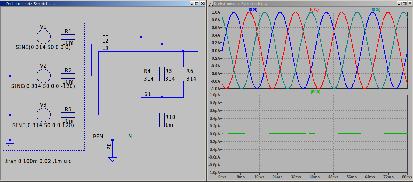

Hallo Leute,
1. Stimmt meine Schaltung und wie könnte man sie noch optimieren? Ich
habe versucht, eine "ideale" 3-Phasige Sternschaltung mit symmetrischer
Last zu simulieren.
2. Warum ist der angezeigte Strom nicht 0? Der Ground soll den
Neutralleiter darstellen. Müsste der Strom bei Symmetrie nicht in allen
Leitern gleich sein und sich somit zu Null aufheben? Im Neutralleiter?
3. Stimmt die Anzeige der Spannungen? Ich habe bei zwei der
Wechselspannungsquellen jeweils eine Phasenverschiebung von 120° bzw
240° eingestellt... irgendwie ist da sehr viel Platz zwischen den
einzelnen Perioden, oder kommt mir das nur so vor?

Von der Idee her passt das.
Weil deine Phasenverschiebung nicht stimmt.
Von der Grafik her würde ich eher vermuten, dass du eine
Phasenverschiebung von 60° und 120° eingestellt hast und nicht 120° und
240°.

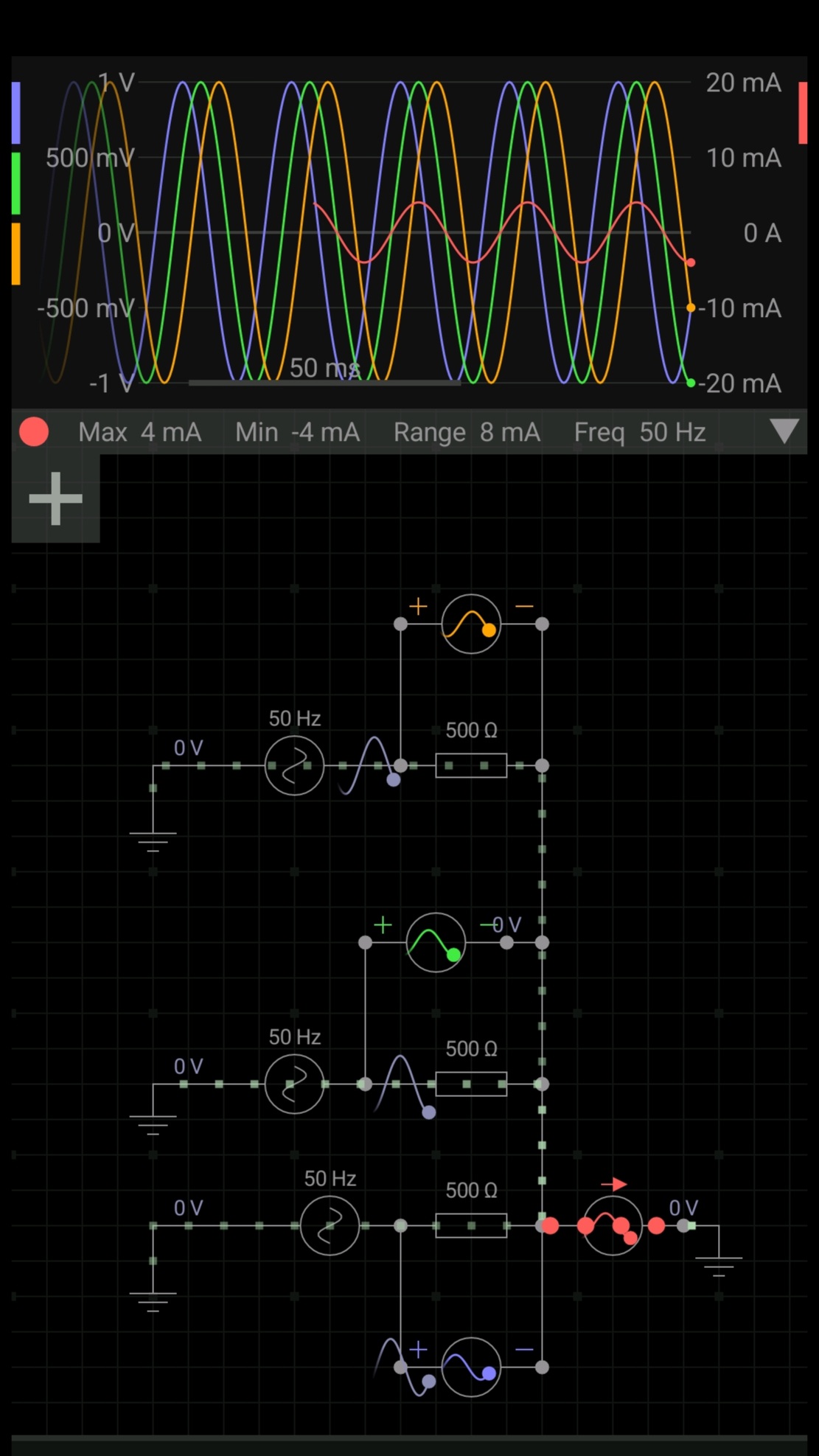

Das komische ist ja, dass ich genau das Gegenteil gemacht habe:
120° und 240° eingestellt, das hat den oben angehängten Verlauf ergeben.
Jetzt hab ich 60° und 120° eingestellt und es funktioniert. Der
charakteristische Verkauf ergibt sich. Kann sich das jemand erklären?

Gast #7193768
Hmm, die Grafik sieht mir sehr nach Falstad aus, ich glaube ich weiß was
da schief ging
Du hats die Quellen für "rot" und "blau" von links nach rechts gezogen,
die Quelle für "grün" von rechts nach links, dann ist die andersherum
gepolt
240° - 180° = 60°
Gast #7193911
> gepolt
> 240° - 180° = 60°
klingt nach einer guten Erklärung. Den "Messgeräten" in der Simu sieht
man die Polarität ja an, aber bei den Quellen kann ich sie nicht
erkennen.
