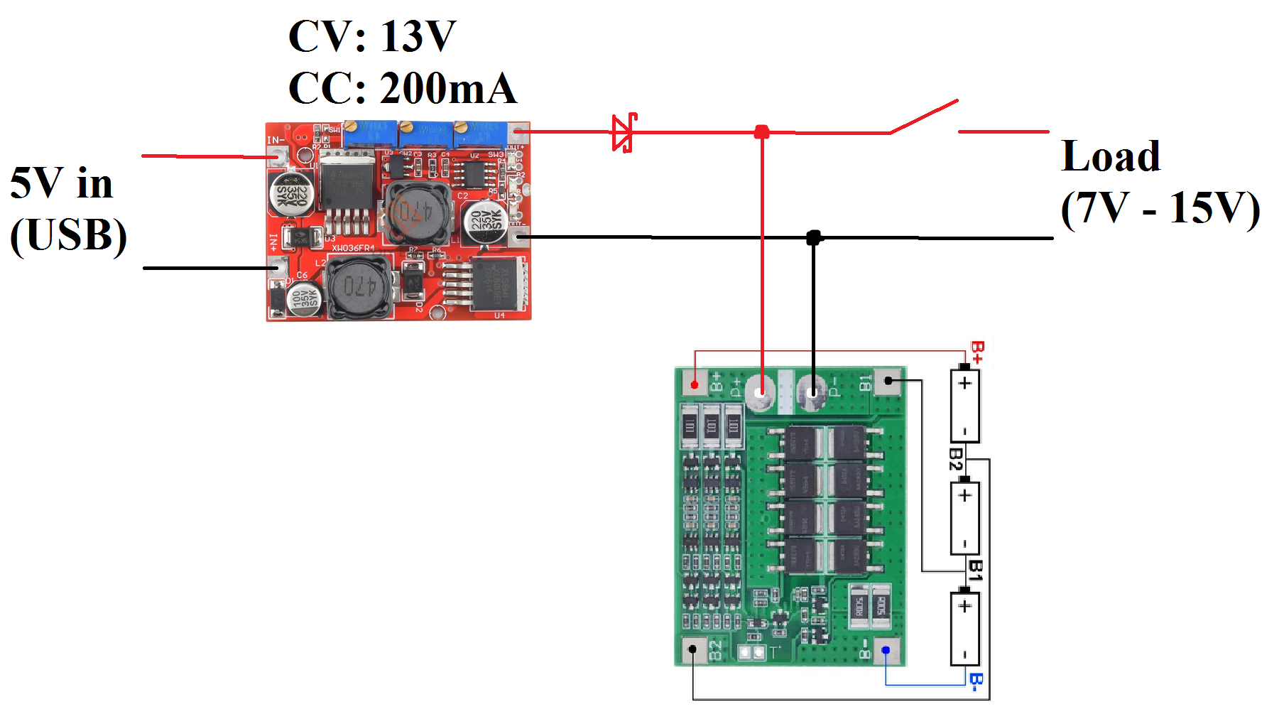

ich bastele gerade an einem tragbaren Projekt, welches zur Zeit von
einer 9V-Block-Batterie versorgt wird. Da ich nicht öfters die Batterie
tauschen will, möchte ich das Ding umbauen, sodass es einen fest
verbauten Akku bekommt und per USB-Ladegerät aufladbar ist. Der
Verbraucher benötigt eine Spannug von 7V-15V.
Die Idee war deshalb, einen 3S Li-Ion Pack einzubauen mit "BMS" (China
3S BMS mit Balancing). Um mit 5V laden zu können muss ein
Buck/Boost-Converter zwischen USB-Buchse und dem Batterie-Pack rein.
Links zu den vermutlich bekannten, möglichen Boards sind unten angefügt.
Im Anhang eine Skizze, wie ich mir die Verschaltung vorstelle.
Der DC/DC converter hat nicht nur ein Poti zum Einstellen der
Ausgangsspannung, sondern auch eines für eine Strombegrenzung. Damit
kann er quasi wie ein Labornetzgerät verwendet werden.
Wenn ich also hier die Spannung (CV) auf 13V und das Stromlimit (CC) auf
z.B. 200mA einstelle und daran den 3S-Pack anschließe, müsste das ganze
ja nach CC/CV-Schema laden. Erst fließen die 200mA, bis die 13V erreicht
sind, dann CV. Durch die Strombegrenzeung am DCDC-Ausgang wird der Strom
am USB-Eingang unter 1A gehalten und so die Standard-Ladegeräte
geschützt.
Das BMS hat HY2213-BB3A, welche bei 4.200±0.025V Zellspannung einen
Widerstand parallel zur Zelle schalten (-> etwa 60mA Last), um das
Balancing zu erreichen. Schutzschalteung via DW01-A.
Die Shottky-Diode ist zum Schutz des DC/DC-Wandlers, wenn USB nicht
angesteckt ist.
Jetzt die Fragen ;)
- Funktioniert das alles so, um die Zellen richtig zu Laden?
Übersehe ich etwas?
- Ist Sicherheitstechnisch alles i.O. (funktionierende Chinaware mal
vorausgesetzt)?
- Gibt es einen einfacheren Weg für dieses Problem?
Es gilt noch zu erwähnen, dass in diesem Fall der Verbraucher eine sehr
saubere Spannung braucht und auch im Betrieb keine DC/DC-Wandler laufen
dürfen (empfindliche Spulen usw...). Deswegen geht z.B. ein 1SxP-Pack
mit anschließendem Boost-Converter nicht.
Laden und Verbraucher müssen nicht gleichzeitig möglich sein.
Vielen Dank und viele Grüße
Huse

Gast #7193860
Auf den ersten Blick denke ich, wird das so funktionieren. Teste es doch
einfach mal aus.
Den Spannungsabfall an der Shottky-Diode hast du bedacht mit 13V.
Bei einem Ladestrom von 200 mA wird das Laden halt ewig dauern, wenn du
18650 mit ~3000 mAh Ladung verwendest...
Gast #7194003
Du brauchst einen vernünftigen Laderegler. Einfach mit konstanter
Spannung zu laden wird die Akkus (je nach Spannung) entweder nicht voll
bekommen oder sehr schnell verschleißen. Außerdem würde ich mich nicht
darauf verlassen, dass dieses Modul die eingestellte Spannung
langfristig genau beibehält.
Für Fälle wo die Akkus normalerweise voll gehalten werden, und die ganze
Schaltung einfach sein soll, eignen sich Bleiakkus besser.
Gast #7194379
H. H. schrieb:
> https://de.aliexpress.com/item/1005004284040944.html
Aah, die Dinger kannte ich noch gar nicht. Das macht ja grnau, was ich
will. Laut Foto regelt hier ein CN3303 zuerst mit Konstantstrom, dann
mit "Quasi-CV". Und der scheint den Strom an den 5V über einem
Sense-Eiderstand zu messen und auf 1/2 A zu reheln. Das hört sich nicht
schlecht an.
Danke!
@Stefan: In meimem Vorschlag hätte ich ja nicht mit konstanter Spannung,
sondern zuerst mit konstantem Strom geladen (200mA), bis die
Schlussspannung erreicht ist...
Gast #7194487
Das war schon klar. Aber am Ende wenn der Akku voll ist, musst du mit
dem Laden aufhören, sonst lebt der Akku nicht lange. Dann erst wieder
laden, wenn die Spannung deutlich abgesunken ist.
