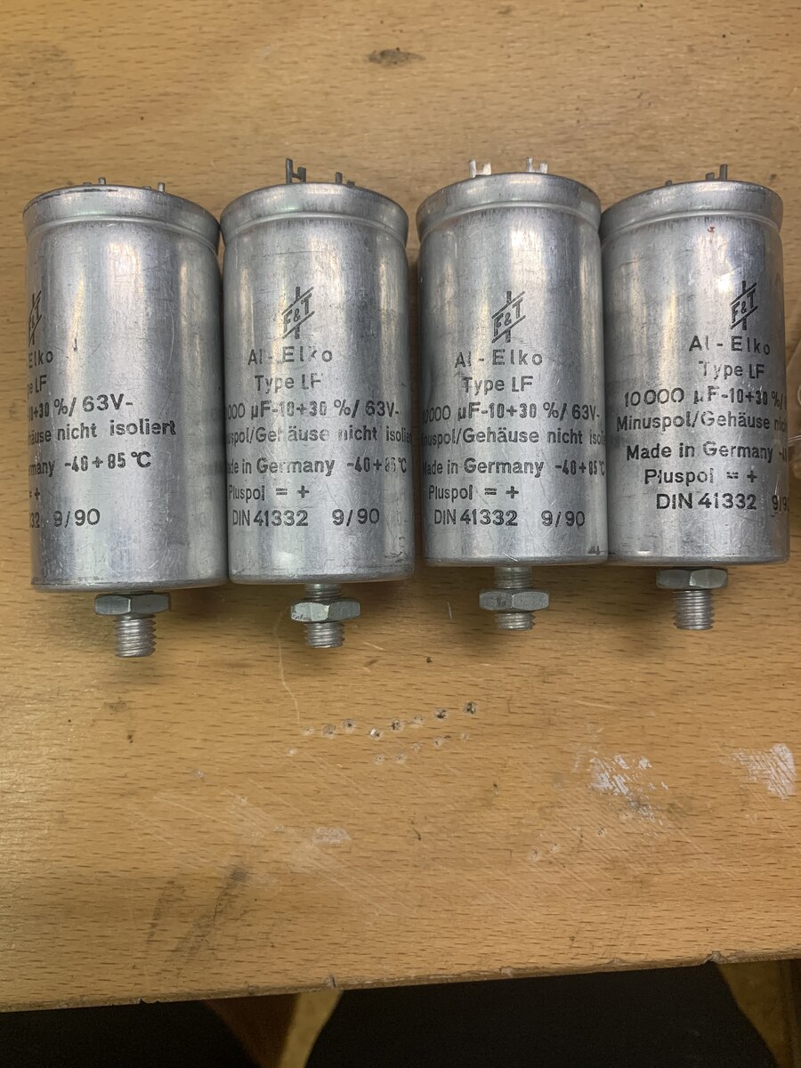

ok da es also mit dieser niedrigen Spannung nicht funktionieren wird wär ein car amp also nicht schlecht nur sollte ich halt von 20 auf 13v kommen. und elkos bräuchte ich trotzdem oder ?

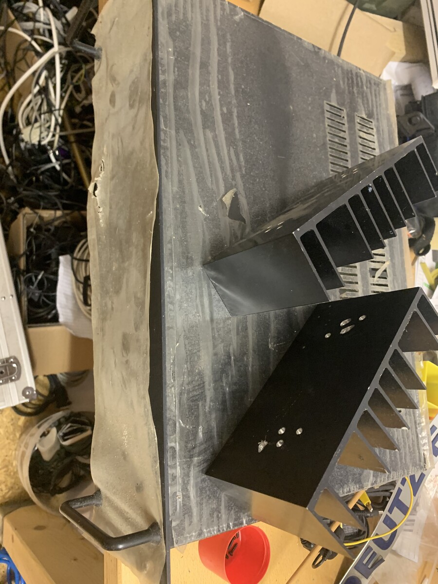

Simon W. schrieb: > und elkos bräuchte ich trotzdem oder ? Die kommen aus "den besten Jahren" (Pollin?) und dürften für*s Erste reichen. Auf dem linken Bild kann man den euphorischen Tatendrang und das unerschöpfliche Reservoir an Kablen und Drähten erkennen, das die gute Werkstatt auszeichnet. Also ran ans Werk! mfg
