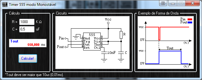

von Patrick L. (Firma: S-C-I DATA GbR) (pali64)
Thomas F. schrieb:
> 555 wenn du mit dem Problem umgehen kannst das ein Kondensator verwendet
> wird und dieser auch entladen werden muss. Das heißt, (relativ) kurze
> Intervalle für Ein-/Ausschalten sind nicht drin.
Mit der CMOS Version schon, da tut's ein kleiner KerKo und ein
Hochohmiger Widerstand(Siehe Bild).
Damit dan ein P-FET ansteuern und gut ist

NE555 schrieb im Beitrag #7193357:
> Nun,
> "früher" hat man das durchaus auch mit'n
> NE555 gemacht, wären drei Bauteile...
3 reichen nicht, das Ganze wird sehr kompliziert, wenn es auch
zuverlässig sein muß.
Der 555 hat nämlich kein internes Einschaltreset, um auch kurze
Abschaltungen zu erkennen. Auch ist es ein Problem den Kondensator
schnell genug wieder zu entladen. Der 555 triggert also gar nicht oder
zu kurz.
Ein Monoflop (74HC123) löst zwar das Problem der Kondensatorentladung,
d.h. die Zeiten sind garantiert gleich lang, hat aber auch ein
undefiniertes Einschaltverhalten.
Für zuverlässige Verzögerung ist daher ein MC (ATtiny) optimal.
