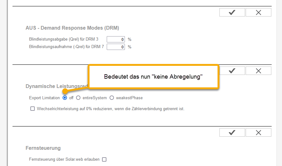

#7414280
Ich habe mich auf dem Wechselrichter angemeldet, dann auf "Reset Password" geklicket. Es wird ein 6stelliger PIN erzeugt. Damit war ich dann im Solarweb. Bei den Komponenten kann man dann einen Passwort Code mit dem Pin generieren lassen. Dieser erlaubt dann das setze des Passwort auf dem Wechselrichter.

Das scheint mir der richtige Tip zu sein. Ich habe mich auf die Anlage geschaltet um die 70%-Regelung zu deaktivieren. Aber - oh Wunder - gemäß der Seite 14 steht bei mir "Export Limitation" off.
Wurde nun vor Jahren keine Limitierung konfiguriert, oder bin ich an der falschen Stelle.
Kann mir das jemand bestätigen?
