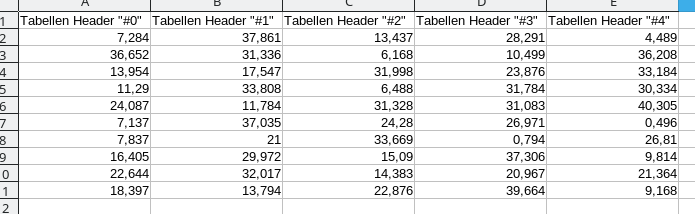

von Εrnst B. (ernst)
jswriter schrieb:
> Nein, es ist kein Troll,
Will ich dir mal glauben, hier ein Beispiel:
const DEBUG=false;
// Werte vorbereiten
const tabelle=Array();
for (let i=0; i<5; ++i) {
  const spalte=Array();
  spalte.push(`Tabellen Header "#${i}"`);
  for (let j=0; j<10; ++j) {
    spalte.push((Math.random()*42));
  tabelle.push(spalte);
// Kontrollausgabe
if (DEBUG) console.table(tabelle);
// Hilfsfunktion: Einzelne Zelle -> CSV
function formatCell(value) {
  if (typeof value == "number") {
    // Abhängig von Systemeinstellungen:
    // Automatisch mit Punkt oder Komma als Dezimaltrenner
22
    return value.toLocaleString();
23
  } else {
24
    // alles andere mit '"' einfassen.
25
    // Sonderfall '"' im Text wird als '""' in's CSV geschrieben.
26
    return `"${value.replace(/"/g,'""')}"`;
27
28
29
30
for (let i=0; i<tabelle[0].length; ++i) {
31
  // Eine Zeile aus der Tabelle holen
32
  const zeile=tabelle.map(col=>col[i]);
33
  // Kontrollausgabe
34
  if (DEBUG) console.table(zeile);
35
  // in CSV wandeln
36
  const csvZeile=zeile.map(formatCell).join(';');
37
  // Kontrollausgabe
38
  console.log(csvZeile);
39
  // Zeile in Datei schieben:
40
  // TODO
41
Ist (bis auf console.*) pures Javascript, ohne irgendwelche externen
Dependencies.
Schreiben in die Datei musst du selber ergänzen.
Diverse DEBUG-Ausgaben sind eingebaut, damit du dir Zwischenergebnisse
anschauen kannst, falls dir ein Schritt nicht klar ist.
Ausgabe schaut dann so aus:
"Tabellen Header ""#0""";"Tabellen Header ""#1""";"Tabellen Header ""#2""";"Tabellen Header ""#3""";"Tabellen Header ""#4"""
7,284;37,861;13,437;28,291;4,489
36,652;31,336;6,168;10,499;36,208
13,954;17,547;31,998;23,876;33,184
11,29;33,808;6,488;31,784;30,334
24,087;11,784;31,328;31,083;40,305
7,137;37,035;24,28;26,971;0,496
7,837;21;33,669;0,794;26,81
16,405;29,972;15,09;37,306;9,814
22,644;32,017;14,383;20,967;21,364
18,397;13,794;22,876;39,664;9,168
und wird von Libreoffice anstandslos eingelesen, Screenshot.
