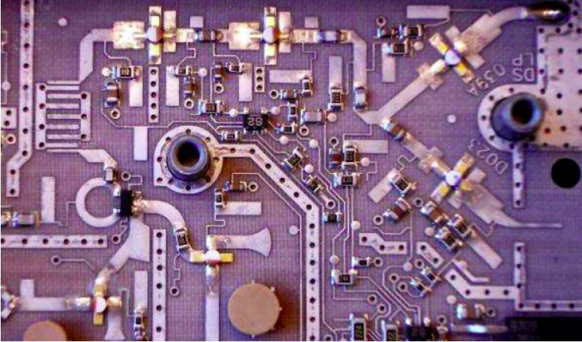

Hallo zusammen, wir haben im Pool Altium Lizenzen, die wir (neben KiCAD)
nutzen können.
Ich möchte gerne verteile Bauelemente erstellen bzw. einfügen
(Kapazitäten). Geht das mit Altium?. Bzw welche Layout-Software kann
das? (Wie man die Leitungsimpedanz eines Trace berechnet weiß ich).

Danke schon mal für deine sehr ausführliche Antwort :) Das nutze ich
aktuell auch schon. Für ein Filter-Design suche ich allerdings eine
Software, mit der ich verteilte Komponenten zeichnen und ggf. auch
direkt berechnen kann.
Koplanare Strukturen gehen schon in die richtige Richtung.
H. Eggert schrieb:
> Wenn die Frequenzen hoch genug sind, kann man mit Leiterbahnstrukturen
> viele funktionsäqivalente Komponenten sinnvoll erzeugen. Man kann z.B.
> Drosseln, Induktoren, Kondensatoren, Impedanztransformationen,
> Tiefpassfilter, Breitbandabschlüsse, Transmission Line Koppler,
> Hybridstrukturen, k.g. alles Mögliche lässt sich so konstruieren. Aber
> das geht am Besten mit Mikrowellen CAD Programmen.
Genau das ist es. D.h. Altium kann es eher nicht. Aktuell nutze ich
multi physics bzw Ansoft für Berechnungen, das ist aber eher
umständlich. Hast du eine Empfehlung? Danke schon mal :).
Zur Veranschaulichung habe ich euch, die ihr danach gefragt habe, ein
Bild angehängt.

Wühlhase schrieb:
> Gute Frage. Würde mich auch mal interessieren was er damit meint.
Verteilte Bauteile, also Elektronik für Hochfrequenz-Anwendungen,
bestehend aus Leiterzügen bestimmter Geometrie. Ist für Filter,
Übertrager und so im GHz Bereich gut.
Sowas kennen eigentlich alle gewöhnlichen EDA-Systeme nicht. Sowas
können Programme wie der Ansoft Designer oder Sonnet, aber deren
Ergebnisse in ein normales EDA-Programm hineinzulöffeln, ist eine
erhebliche Schwierigkeit.
