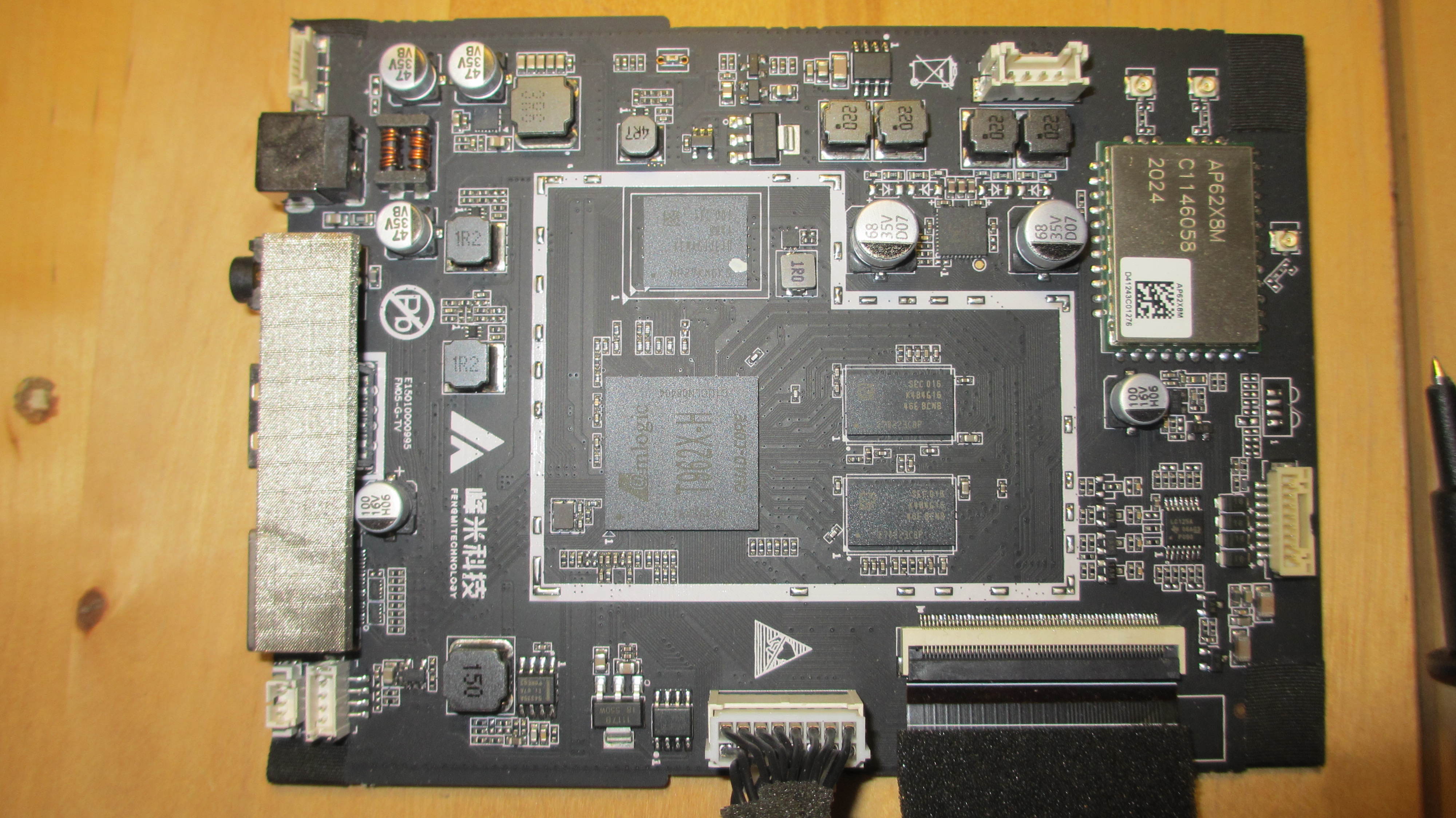

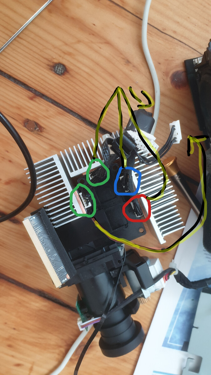

Zuerst dachte ich, dass die LEDs durchgebrannt sind oder der DMD Chip
defekt ist. Ich habe das Teil aufgeschraubt und bemerkt, dass die 3
nicht mehr funktionierenden LEDs (RGB) an einem Kabelbaum hängen (großer
Steckplatz auf Platine) und die zusätzliche grüne LED an einem einzelnen
(siehe Bild).
Ich habe dann das einzelne Kabel der grünen LED nacheinander an den RGB
Steckplätzen gestöpselt und das Gerät angestellt und siehe da, die  RGB
LEDs scheinen zu funktionieren (das Bild wurde rot bzw. blau oder auch
grün). Also schließe ich daraus, dass an dem großen RGB Stecker kein
Strom fließt (seihe Bild).

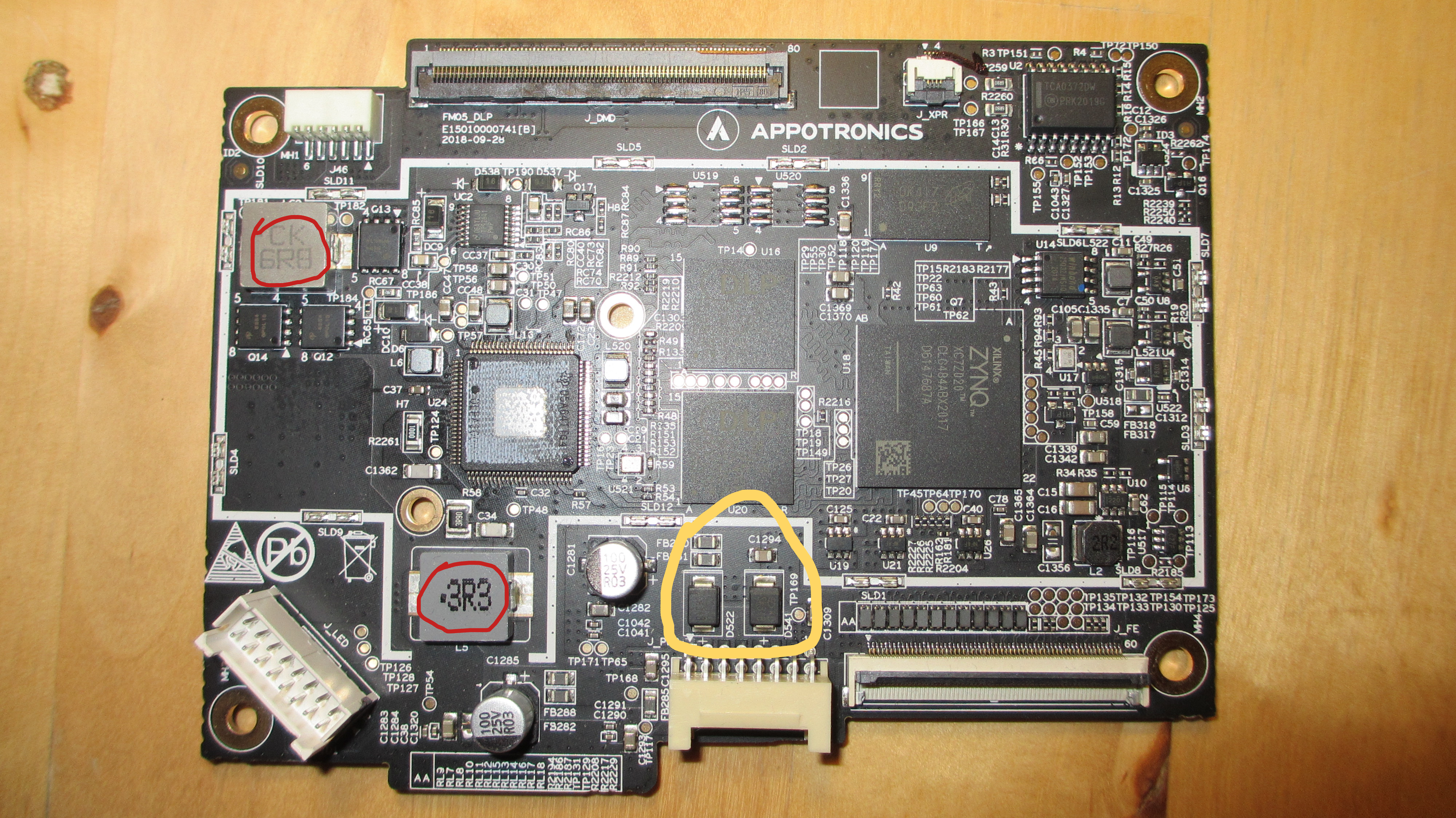

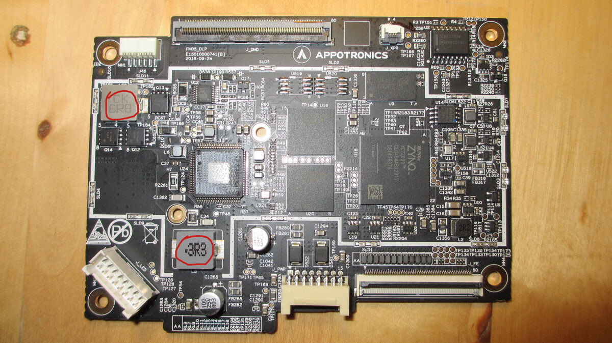

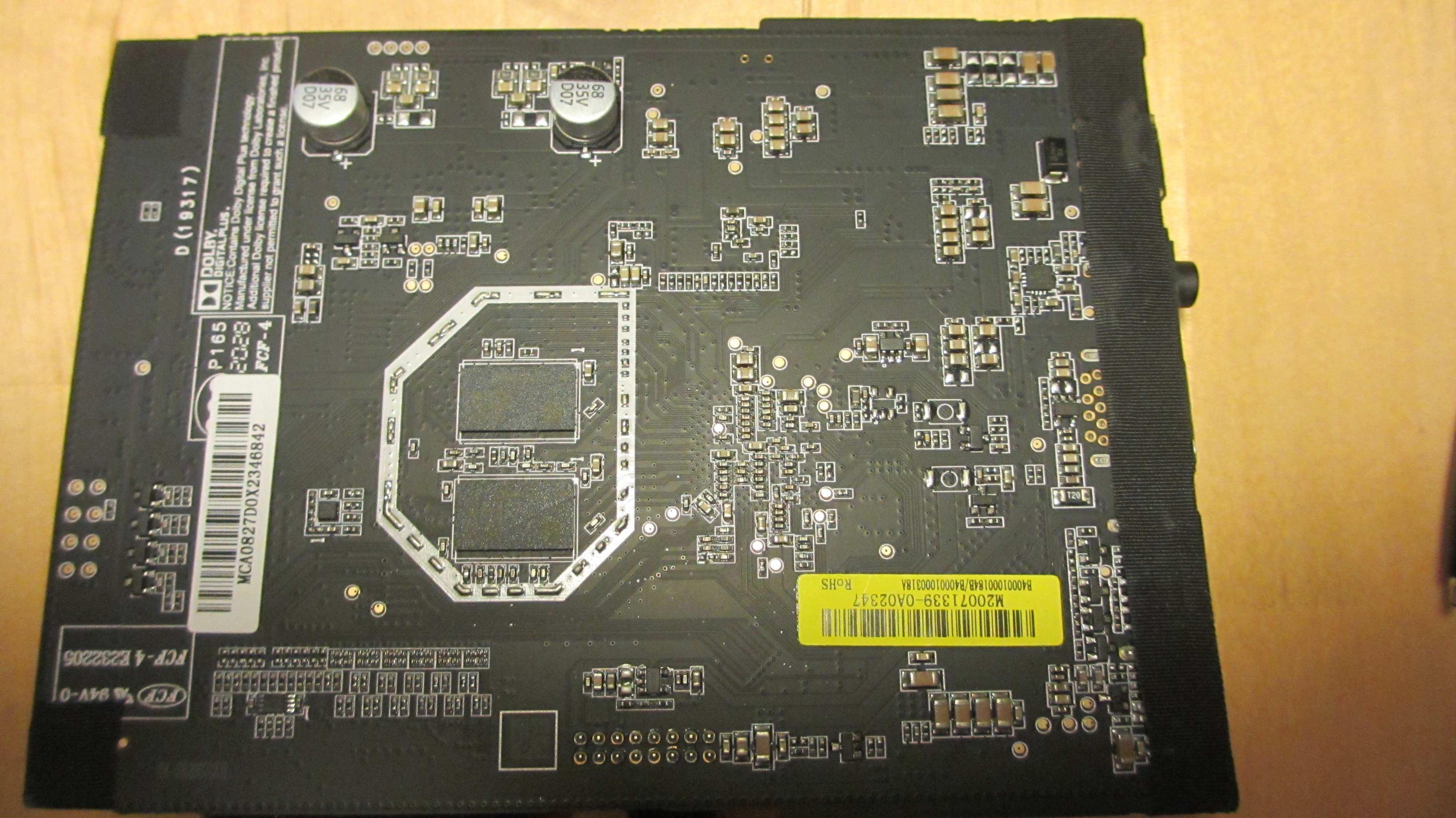

OP #7204028
ich habe das Blech abgemacht und ein paar Fotos gemacht. oben.jpg und
unten.jpg sind die Platinen mit den Steckplätzen für die LED-Kabel. Ich
habe zwei rechteckige Teile rot markiert. Kann mir jemand sagen was das
ist? Mir scheint als wenn eins zum obigen, funktionierenden Steckplatz
(für das grüne LED) gehört und das andere zum kaputten Steckplatz(für
den Kabelbaum der 3 RGB LEDs)
Meint ihr bei gerade mal 2 volt mehr brät da schon was durch (von 19 auf
21V) ?
Schöne Grüße

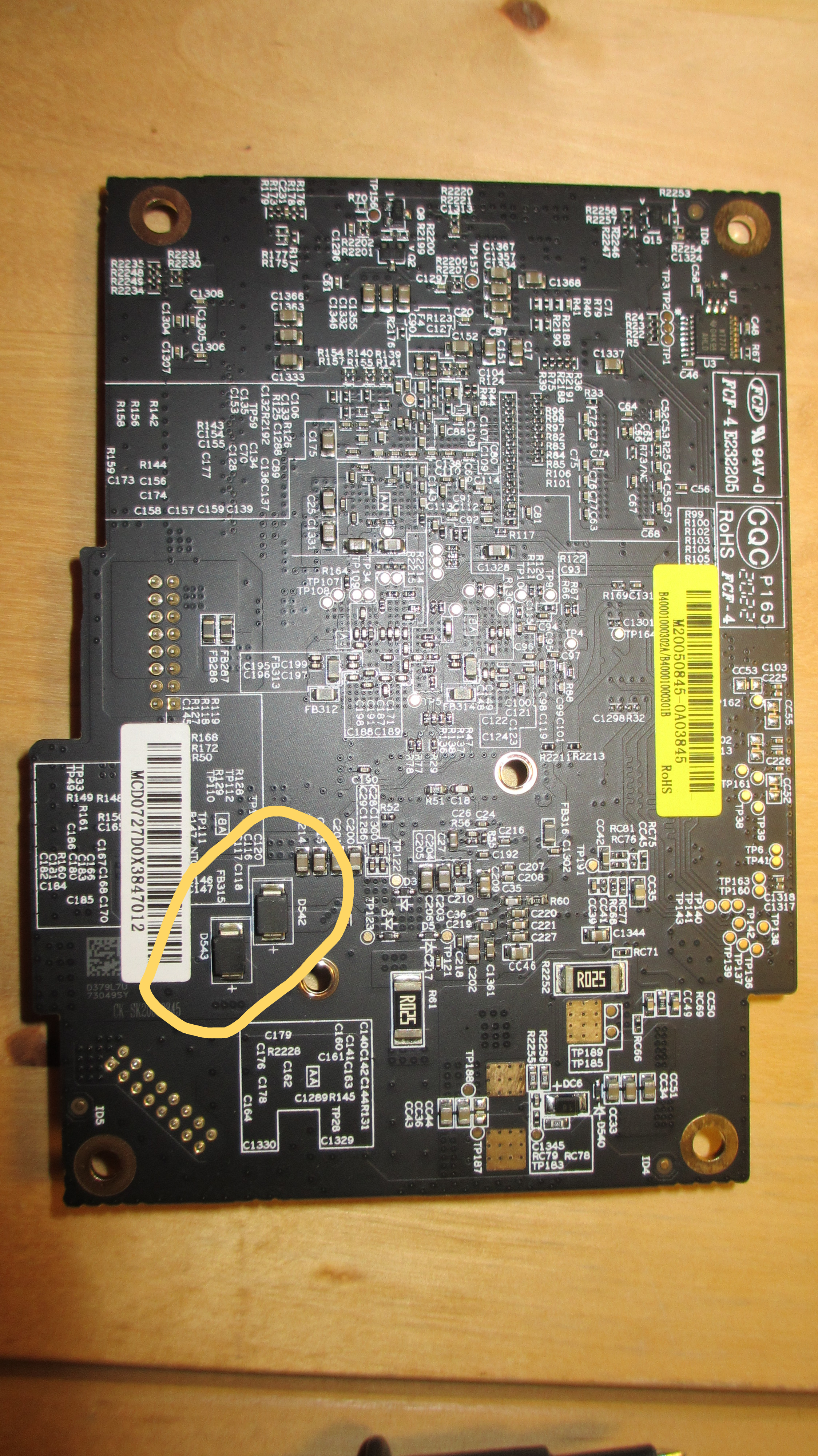

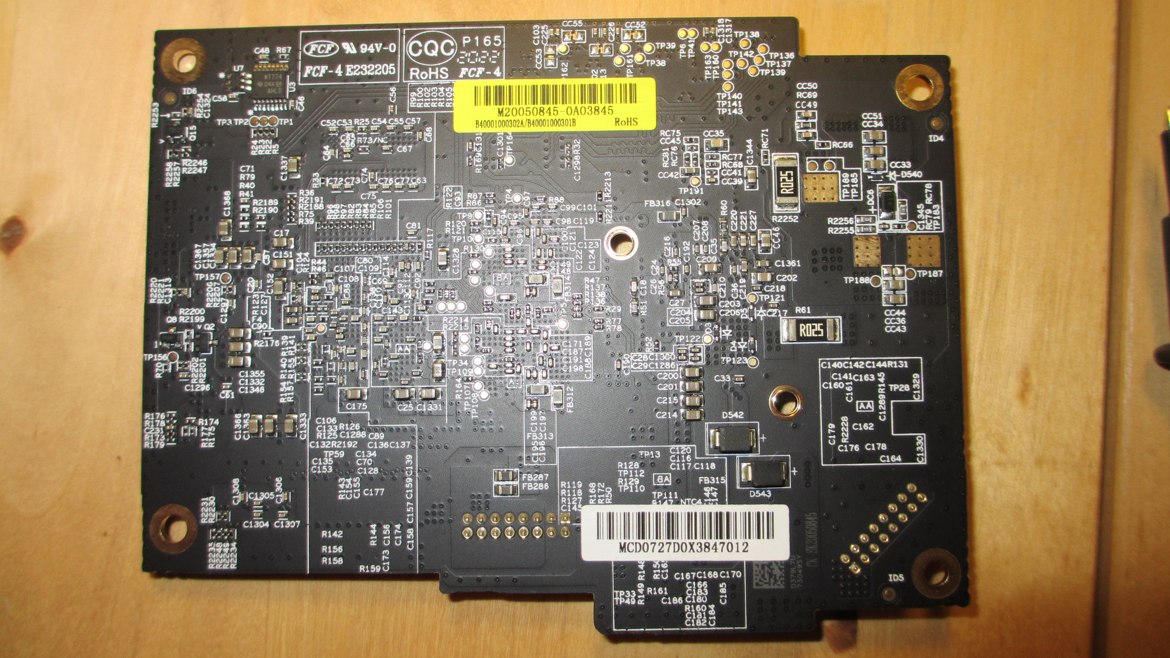

OP #7208621
Die gelb markierten "schwarzen Rechtecke" sind Dioden, oder?
wenn ja, könnte es sein, dass diese zum Schutz der LEDs hier angebracht
sind?
Ich habe mal mit Hilfe eines youtube-videos und Multimeter die Dioden
(?) getestet. Auf den markierten Dioden steht überall das gleiche (KD
SK34B), daher würde ich davon ausgehen, dass alle auch die gleichen
Werte liefern würden. D522 und D541 (oben auf der Platine) liefern die
gleichen Werte, nämlich 0.3 ohm und 0 volt Spannungsabfall(?) in beide
Richtungen.
Die Dioden auf der Rückseite liefern unterschiedliche Werte, nämlich
D543= 9.7 ohm und 0.013Volt in beide Richtungen. D542 unendlicher
Widerstand (ol)
und 0.22 volt (richtig gepolt) bzw. 2.2 volt (falsch gepolt).
Liege ich mit meiner Annahme richtig, dass doch eigentlich die Dioden
die gleichen Werte liefern sollten oder bin ich komplett auf der
falschen Fährte? wie gesagt, sehr rudimentäres Wissen.
Schöne Grüße
(Firma: matzetronics) #7208797
Du kannst sowas nicht zuverlässig messen, solange sie auf der Platine
sind. Es stimmt schon, das eine Diode normalerweise in die eine Richtung
leitet und in die andere nicht, aber in der Schaltung kann sowas
täuschen. Ob du die Dioden ausbaust, bleibt dir und deinem Können
überlassen.
