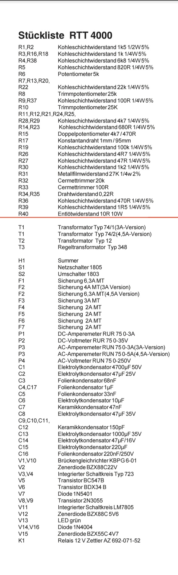

Das Netzteil wurde am Ausgang kurzgeschlossen und seit dem Defekt.
R27 47 Ohm abgeraucht, beide 2n3055 BE Strecke nicht mehr messbar, CE
und BE ok. Alles andere unauffällig.
Das Netzteil ist doch Kurzschlussfest? Ich habe es schon defekt
bekommen.
Vielleicht hat jemand eine Idee warum das passiert ist?

Dann wäre das ein ganz seltener Defekt. Beim secondbreakdown bildet sich
ein so heißer Kanal, dass eine N-Verbindung durch die P-Zone entsteht.
Messbar als Kurzschluss zwischen E und C
Dass die Bondung des E-Anschlusses durchbrennt, passiert bei den relativ
doch hohen Widerständen (Innenwiderstand von C, Widerstand der
Verbindungsdrähte,  R34 und R35 usw.) in dieser Schaltung kaum.
vielleicht war da kein Kurzschluss allein sondern eine falsch gepolte
externe Spannungsquelle im Spiel, die als treibende Macht den Strom so
hoch brachte. Zm Beispiel ein Akku.
