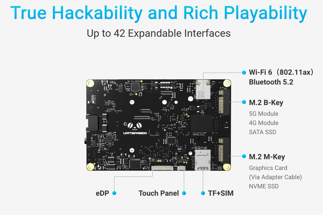

LattePanda 3 Delta im Test
Auch der LattePanda 3 Delta war (siehe Beitrag "ARM abseits der Mikrocontroller, neuer Einplatinenrechner mit x86-CPU uvm") bereits Thema – es handelt sich dabei um einen mit einer GPIO-Bank und einem X86-Prozessor ausgestatteten Einplatinencomputer.
(Bildquelle: LattePanda)
Der angelsächsische Nachrichtendienst TomsHardware bekam nun ein Muster, und stellt unter https://www.tomshardware.com/reviews/lattepanda-3-delta eine Analyse des Systems zur Verfügung. Interessant ist die Implementierung der GPIO-Insel: das Board bringt einen vollwertigen Arduino Leonardo mit, der per USB mit dem Windows-Teil des Systems verbunden ist. Zur Interaktion mit dem (Windows-)Vollbetriebssystem kommt dann Firmata zum Einsatz – logischerweise mit allen damit einhergehenden Problemen.

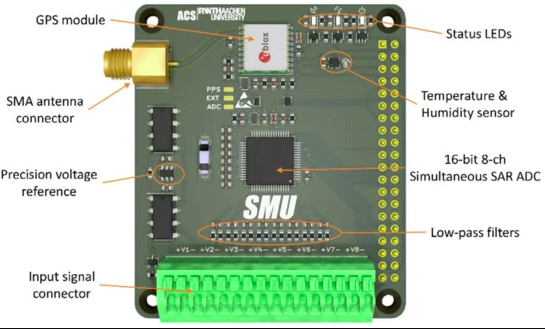

RWTH Aachen: quelloffenes Datenerfassungssystem für Raspberry Pi mit synchronisierten ADCs
Im Rahmen der Entwicklung eines Systems zur Netzüberwachung entstand an der RWTH ein auf dem ADS8588S basierendes Board, das den Raspberry Pi mit einem achtkanäligen AD-Wandler samt GPS-generierter Zeitstempelung ausstattet.
(Bildquelle: RWTH Aachen, via https://www.mdpi.com/1424-8220/22/14/5074)
Neben dem oben als Bildquelle dienenden und unter einer Open Access-Lizenz stehenden Paper findet sich unter https://git.rwth-aachen.de/acs/public/automation/smu/ eine Sammlung aus Hard- und Softwaredateien, die das System en Detail beschreiben. Als Wandler dient übrigens der unter https://www.ti.com/product/ADS8588S beschriebene ADS8588S.
