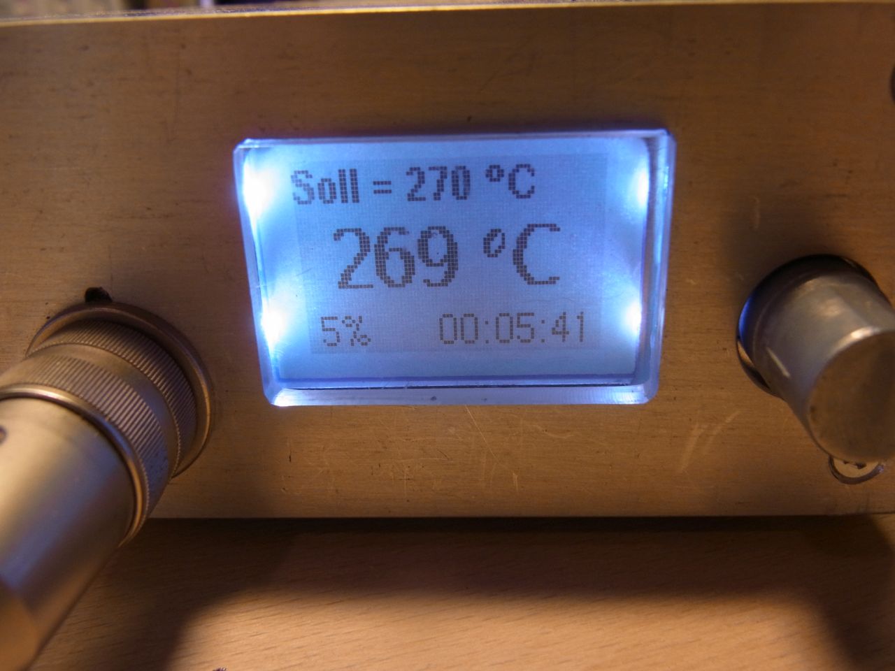

Ich vermute mal, daß du zunächst vorhast, das Grafikdisplay als reines
Textdisplay zu benutzen. Deshalb die Beschränkung auf einen Font mit
durchgängig gleicher Zeichenbreite und -höhe.
Aber so ein Grafikdisplay kann weitaus mehr, so daß man recht bald zum
einen Fonts verschiedener Größe und Aussehen und mit variabler
Zeichenbreite als auch freie Positionierung der Zeichen auf dem Display
haben will - selbst auf einem noch kleineren Display als deinem, siehe
Bild von meiner Eigenbau-Lötstation. Dazu ist es aber erforderlich, daß
du in der Lage bist, dir eigene Gedanken darüber zu machen, wie man so
etwas macht.
W.S.

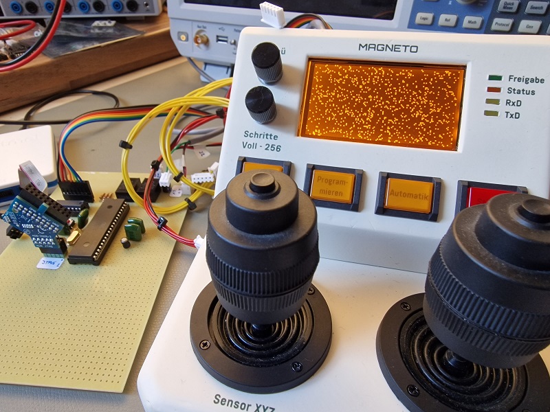

Nein. Ich bau mir einen Joystick für eine selbstentwickelte Anwendung.
Dazu sind im Display einigen Anzeigen notwendig. XYZ Koordinaten in
größerer Schrift, Rahmen drum, gespeicherte Punkte, Schrittmotor
Auflösung, etc. Will es also schon als Graphikanzeige nutzen.
