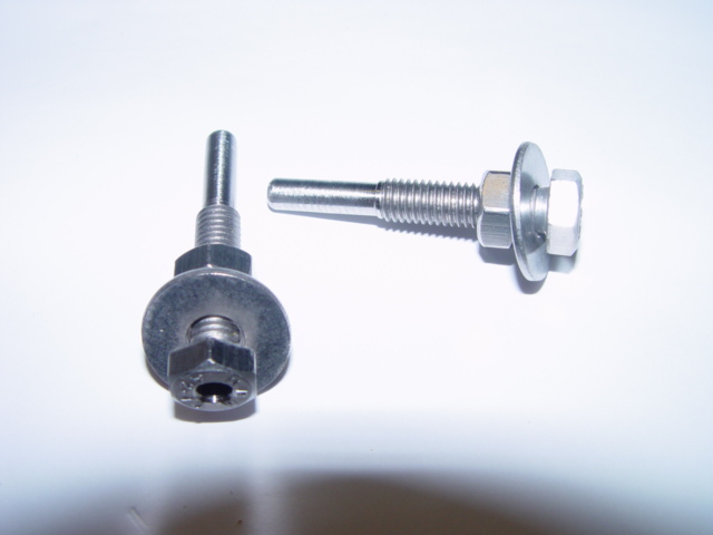

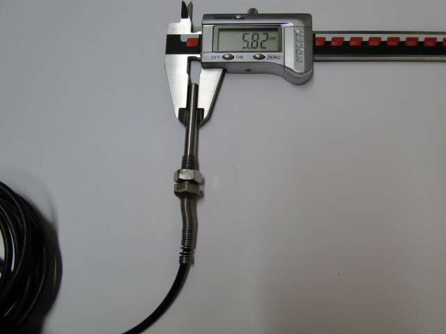

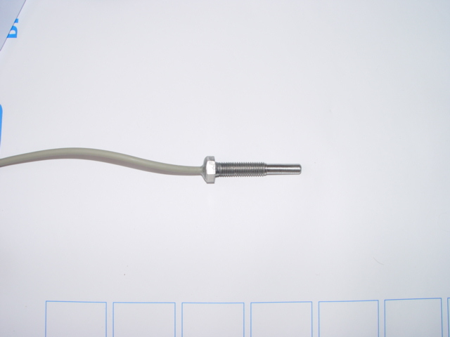

Wasserdichte Sensoren baue ich mir selbst.
Siehe Bilder.
von Harald A. (embedded)
von Ochsenstück (Gast)
> Siehe Bilder.
 Verrate uns wie.
von Phasenschieber S. (Gast)
Ochsenstück schrieb:
> Verrate uns wie.
Kannst du dir auf Grund der Bilder nicht vorstellen?
Nimm eine 8mm-Schraube, bohre sie mit einem 6mm-Bohrer vom Kopf her bis
fast in die Spitze auf. Der Sensor misst 5mm und passt somit in die
Bohrung.
Fixiere den Sensor mittels 2-Komponenten Epoxy.
Fertich.
von H. (Gast)
>> Verrate uns wie.
> Bohrung.
> Fertich.
M8 hat einen Kerndurchmesser von 6.3mm, bleiben 0.15mm Wandstärke bei
einem 6mm Loch. Respekt!
Habe gerade nochmal solch einen Eigenbau ausgemessen und muss die
Kernbohrung auf 5,2mm korrigieren.
Das Gewinde habe ich sogar auf 5,8mm abgedreht.

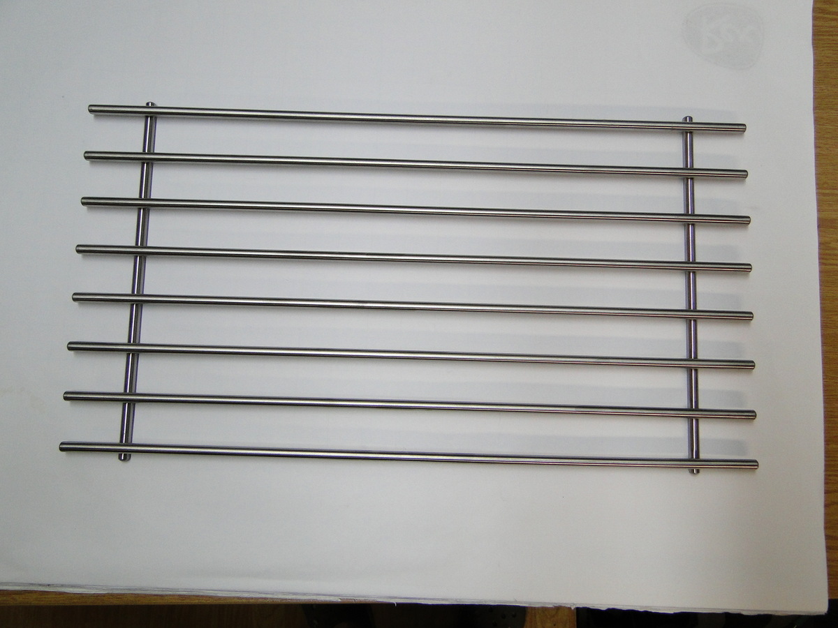

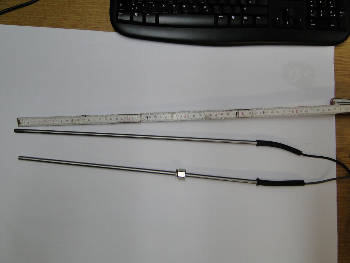

Absurd schrieb:
> Oder gibt es so was von der Stange?
Ja, das gibt es von der Stange, oder besser von den Stängeln :-)
Gehst du zu IKEA und kaufst dir für kleines Geld solch einen
Topfuntersetzer aus Edelstahl, wie im Bild.
Die Röhren sind an den Kreuzungspunkten oberflächlich verschweißt und an
den Enden verschlossen; lassen sich aber gut lösen, ohne die Röhre zu
öffnen.
Bisschen drüber polieren und gut ist. Des Weiteren muss man nur ein Ende
aufschneiden um den Sensor da reinzufummeln.
Die Röhren haben einen Aussendurchmesser von 7,6mm und ein 18b20 passt
geradeso rein.
Es empfiehlt sich erst das Epoxy einzufüllen und dann den Sensor
reinschieben, andernfalls erreicht das Epoxy nicht die Spitze.
Achtung, es braucht nur ein bisschen Epoxy, denn Sensor und Kabel nehmen
viel Raum ein.
Für (Kessel)Wanddurchführungen gibt es Quetschvorrichtungen welche das
Rohr abdichten.
