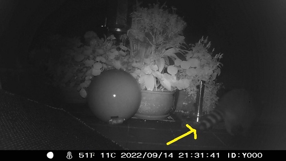

von oszi40 (Gast)
Kameras sind nur das Sahnehäubchen, wenn der mechanische Schutz
ausreicht. Allerdings sagt meine Erfahrung mit Wildkameras, dass EIN
Foto allein selten genügt. Auf dem Film habe ich die Tiere und ihr
Verhalten viel besser studieren können.
Bleibt nur zu hoffen, daß sich die Diebe kein Beispiel an
Zigarettenautomaten nehmen. Hier haben sie ein paar von denen mit einem
Selbstlade-LKW abgepflückt.
Ich würde aber auch keine stumpfe Alarmanlage einsetzen, vermutlich
interessiert die das nicht, weil die haben inzwischen Übung und wissen
wie die Klappe schnell auf geht. Bis die Polizei oder irgendwer anders
da ist, sind die wieder weg. Ich würde auch versuchen, die Täter zu
identifizieren. Auch wenn solche Idioten eigentlich 'ne
Selbstschussanlage oder irgendwas mit ganz viel Strom verdient hätten.
Leider verboten, aber niemand braucht solches Gesindel.
