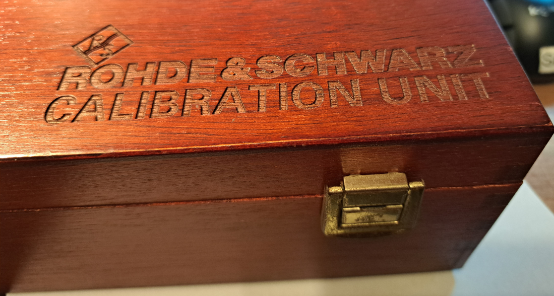

Da frage ich mich doch glatt, warum auf meiner R&S ZV-Z51
"Calibration Unit 300KHz ... 8 GHz"  draufsteht.
Da muss wohl der letzte Gscheit-Haferer in München gekündigt haben.
Bei Agilent/Keysight nennt man das entsprechende Ding ECAL-unit.
Gerhard

Wenn ich mir das Manual des R&S ZV-Z51 ansehe, dann werden bei der
Kalibrierung des ZV-Z51 die Kalibrierinformationen hinterlegt und vom
entsprechenden Gerät eingelesen und eine Systemfehlerkorrektur
durchgeführt. Ansonsten Marketing.
Würde mal gerne den Kalibrierschein des ZV-Z51 sehen.

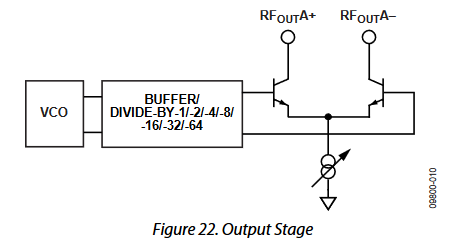

Wie wird bei den China-VNAs (zB nano) eigentlich die kontinuierliche
Pegeleinstellung per Software von -25 bis 0 dBm (0,15...0,63Vss)
eigentlich gemacht? Das können ja keine schaltbaren Abschwächer sein,
oder doch? Oder wird nur die Verstärkung der Ausgangsstufe geregelt?
von Mario H. (Gast)
Da ist meistens ein integrierter Synthesizer-Chip (VCO+PLL+Teiler) à la
ADF4350 drin, und bei den meisten von denen kann man den Ausgangspegel
grob per Register in vier oder fünf Stufen einstellen. Eine weitere
Ausgangsstufe hat der originale nanoVNA meiner Erinnerung nach nicht.
Ich denke, bei den meisten China-Teilen wird das nicht anders gemacht.
Das bedeutet außerdem, dass es keinerlei Oberwellenunterdrückung gibt.
D.h. das Ausgangssignal ist rechteckförmig. Von Dingen wie einer
ordentlichen Pegelregelung brauchen wir gar nicht zu reden. Funktioniert
für die meisten Messungen aber trotzdem ganz ausgezeichnet.

Wenn ich mir das hier anschaue:
https://github.com/nanovna-v2/NanoVNA2/blob/master/v2_2.pdf, sehe ich
keine andere Möglichkeit der Pegeleinstellung als durch den ADF4350. Und
da sieht die Ausgangsstufe wie auf dem angehängten Bild aus. Die
Pegeleinstellung erfolgt über die Stromquelle, die man in vier Stufen
verstellen kann. Der sich ergebende Pegel hängt dann von der
Ausgangsbeschaltung ab.
> Das kann ja wieder rausgerechnet werden, wenn sowieso nur Uein/Uaus
> angezeigt wird, linear oder in dB.
Meistens ist das ja auch kein Problem. Wenn man aber nichtlineare
Messobjekte reproduzierbar charakterisieren will, muss man schon einen
definierten Pegel an der Referenzebene sicherstellen. Labor-VNA können
deswegen mit einem externen Leistungsmesskopf den Pegel kalibrieren. Und
solche Sachen wie Kompressions- und Intercept-Punkte automatisch
bestimmen, wenn sie dafür mit den passenden Optionen ausgestattet sind.
