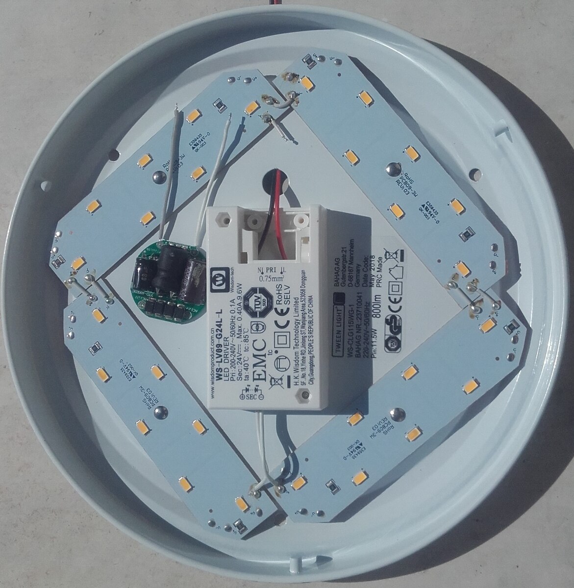

Ich hab einen Haufen dieser Lampen liegen. Bei denen platzt häufig das
Netzteil. Das ist zwar öko-Schwachsinn, aber für mich selber nicht
schlecht, ich hab Arbeit (Lampen tauschen) und die Streifen brauchen
zusammen 24V/360mA. Überbrücke ich einen der Widerstände, sinds noch
22,5V/360mA. Das paßt zu meiner Speicherbank mit 24V Blei.
Aber Strom ist wertvoll, meinen selbstgemachten schätze ich sogar noch
mehr als den zugekauften. Immerhin hab ich mir den "selbst erarbeitet"
:-) Linearregler hat Verluste.
Gesucht: Mittelweg aus preisgünstigem Schaltregler und hoher Effizienz,
um 300..360mA in die Lampe zu kriegen. Quelle -22..-45V= (fail safe,
wenn nur die Solarmodule ohne Akku da sind). Wenns bei Akku leer dunkler
wird, egal. Gerne auch Fertigmodul, welches sich modifizieren läßt.
Bleibt nur LM2596? Gibts besseres, effizienteres? Oder wirds eh nicht
besser als linear?

Warum so umständlich? Nimm einen PT4115, ersetze die Vorwiderstände auf
den LED-LP duech 0 Ohm und gut isses. Der Knackpunkt beim PT4115 ist
bloß, daß die Versorgung größer sein muß als die Flußspannung der
gesamten LED's in Reihe. Wenigstens ein bissel. Und du mußt dir (o
Graus!) selbst eine LP dazu machen. Ähem, nochwas: Die Induktivität
sollte bei diesem IC lieber etwas größer sein, also z.B. 68µH oder noch
etwas höher. Und den Strom stellt man mit dem Serienwiderstand ein, 0.13
Ohm für etwa 1.2 Ampere.
W.S.

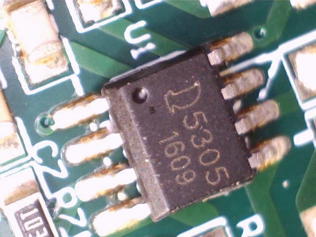

#7199121
Helge schrieb:
> 30W Licht mit PT4115 drin, aber das macht mich nicht
> glücklich. Die Steinchen werden recht warm. Oder liegt das an einer
> falsch dimensionierten Induktivität?
Das liegt wohl daran, daß man aus einem solchen Steinchen keine
30W LED(s) speist, wenn man ihn nicht zu Tode quälen will.
Oder was wollen die Max. Ratings im Datenblatt (max. 30VDCin und
max. 1,2Aout) wohl sagen? Daß man an beides möglichst nah ran muß?
Von Deiner Mod hättest Du auch um so länger was, je weniger nah
Du an den erlaubten Maximalstrom der LEDs gehst mit der KSQ.

Gast #7199290
Helge schrieb:
> Da sind schon mehrere drin, je 0,3A. Aber die werden warm. Waren mal
> eine Schaufensterbeleuchtung. Auf den induktivitäten ist aufgedruckt
> 680.
Also was wird da bei dir alles warm? Daß Leistungs-LED einen Kühlkörper
brauchen ist bekannt. Deine 30 Watt LED's müssen also gekühlt werden. So
ein PT4115 braucht auch etwas Kühlung, er ist nicht aus Spaß in einem
derartigen Gehäuse. Aber wenn man ihn nicht bis zum Abwinken ausreizt,
dann reicht dafür die (hoffentlich gut designte) Leiterplatte aus.
W.S.
#7199672
Vorübergehende Verwirrung, Du schriebst eindeutig "DIE Steinchen".
30W aus einem ziehen zu wollen wäre absurd, vergiß diesen Post.
> Auf den induktivitäten ist aufgedruckt 680.
68µH. R_DC, I_DC, I_sat sind halt unbekannt. Ebenfalls unbekannt:
> design (der) Leiterplatte
Gast #7199830
H. H. schrieb:
> QX5305
Ja, das paßt!
2 Platinen parallel, 2 in Reihe. Eingangselko und Strommessung angepaßt.
Der stepup liefert jetzt 150mA, ergibt 44V. Der Regler wird aber auch
warm, falls sich was besseres findet, geh ich noch mal ran.
