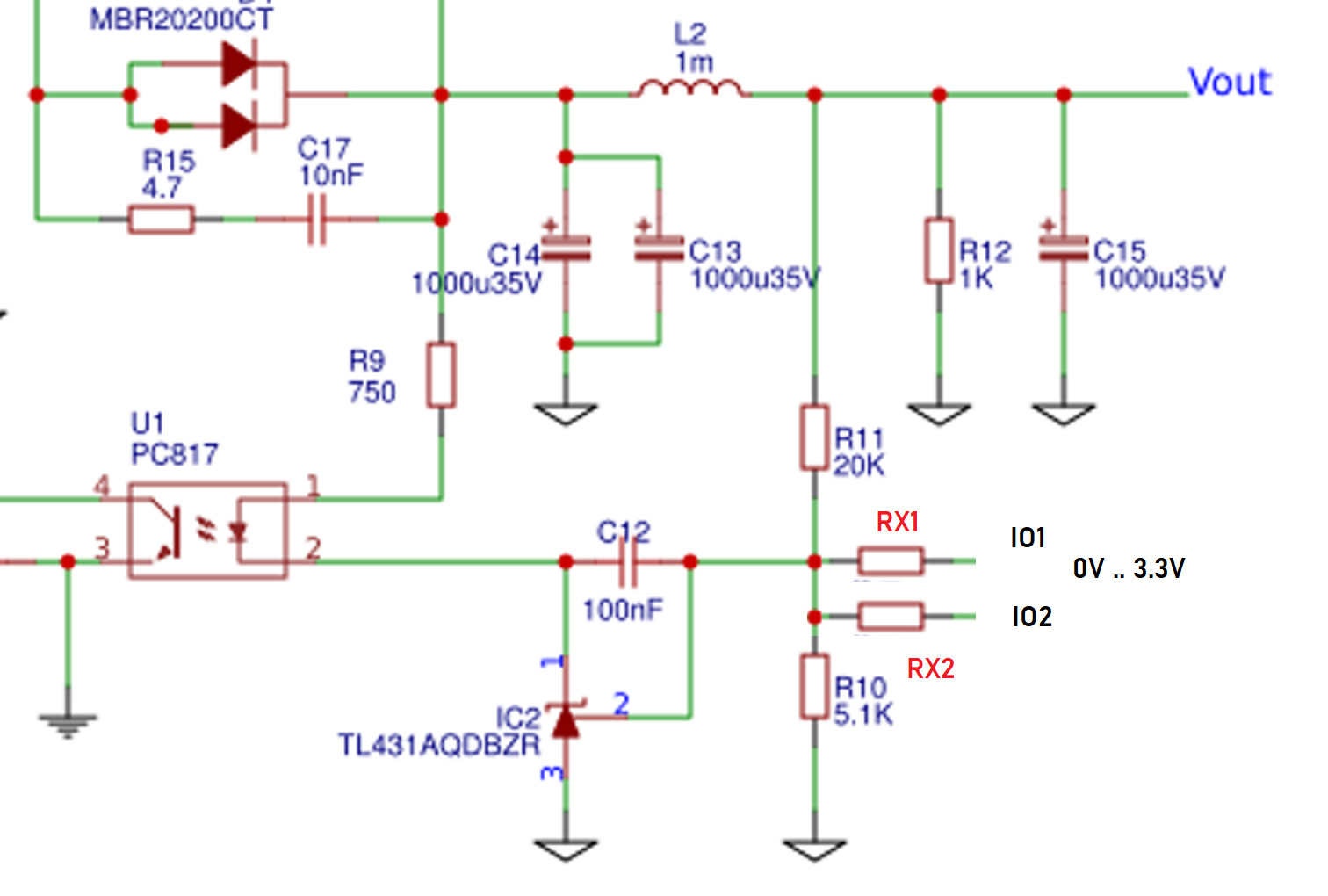

Was geht: normales Schaltnetzteil (z.B. Meanwell 350W) so modifizieren,
daß du über analoges Signal das laden beeinflußt. Da ist ja fast immer
die gleiche TL431-Schaltung drin, da drangehen. Das Meanwell kann 22-28V
und hat ein Poti for ease of modification :-)
Ich hab zwei netzgeräte 10A 24-29V zum laden. Bei über 10A geht das aber
in stotterbetrieb über, hat keine stromregelung, also unbrauchbar.
Wie bist du an den TL431 ran? Mit DA oder pwm und filter?
Wie hast du das stromregelproblem gelöst?

Strombegrenzung und analoges Steursignal miteinander verheiraten. Mit
den regelergebnis irgendwie auf den TL431, sodaß die Ausgangsspannung
damit gesteuert wird. Das muß natürlich analog gehen und nicht mit PWM.

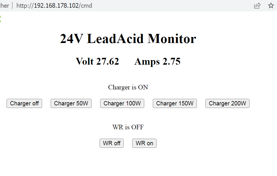

von Alt G. (altgr)
Das konzept dass sich da abzeichnet ist aufwendig und kompliziert.
Lader:
Netzteil 10A dass per uC von 24V bis 28V geregelt werden kann.
Diode zur verhinderung rückstrom.
Relais zum schalten der 240V eingangsspannung.
Inverter:
Auf 200W eingestellter $40GTI (mit VR1, das ist max-strom, 200W
einstellen)
Relais zum schalten der 24V-28V eingangsspannung.
Relais zum schalten der 240V ausgangsspannung.
Batterie:
INA226 zur messung der batteriespannung. Bei anpassung des shunt-R geht
vielleicht auch messung ladestrom.
uC wird wohl ein esp8266. Einfach programmierbar, websteuerbar, lib für
INA226.
Meinen sonoff 4CH switch kann ich nicht verwenden weil dessen relais
nicht potentialgetrennt sind. Da müsste man die platine vergewaltigen.
Kann man da etwas vereinfachen? Das scheint mir viel zu kompliziert.
von Helge (Gast)
Lader immer dran lassen. Spannung für 2 Bleiakkus auf z.B. 23V
einstellen, sodaß es keine Tiefentladung gibt. Der Lader tut dann
einfach nix, solange diese Spannung überschritten ist. proven concept,
aber "nur" mit 1A Steckernetzteil. Das war mein erstes Experiment, damit
meine erste kleine Speicherbank nicht stirbt bei 7 Tage Regenwetter.
Kostet vielleicht 10-20mA, je nachdem wie die TL431-Schaltung
dimensioniert ist (nachprüfen). Transistor, Lade-Sollwert und shunt zum
regeln miteinander verheiraten und die Ladetechnik ist fertig.

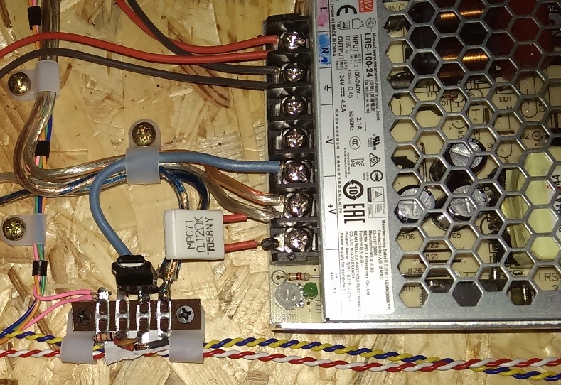

kleinen Ladestrom.
Also schalte ich jetzt das Meanwell,
ein LRS-100, über einen N-MOSFET.

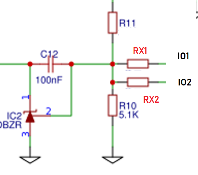

Kapiert.
Ich hab keinen DA am esp8266. Also muss das per PWM und dann filter
gehen, oder digital mit IO pins. Digital mit IO pins wäre am besten.
Also muss ich erst mal rechenen welcher R ich am TL431 brauche um mit
0V/3.3V ansteuerung die zustände 23V, 25.3V und 27.6V zu erreichen.
Im bild oben RX1 und  RX2. Wobei Vout ist 24V und R10 und R11 sind auf
24V gestrickt, also R11 etwa 50k, schaltbild ist vom 12V netzteil.
Und das ist selbststeuernd?
von Alt G. (altgr)
Angenommen R11 ist 45k und R10 ist 5.1k.
Spannungsteiler aus:
- R11 und (parallel R10 + RX1 + RX2) = 23V
- R11 und R10 und (RX1 auf 3.3V) und (RX2 auf 3.3V) = 25.3V
- R11 und R10 und (RX1 auf 0V) und (RX2 auf 3.3V) = 27.6V
Wobei bei den IO pins ausser 0V und 3.3V auch noch "open" möglich ist.
Bin grad am überlegen wie ich das lösen soll.
Die Widerstände RX1 RX2 musst du über je einen open Collector bzw.
open Drain anschalten.

von Alt G. (altgr)
Richtig. Einfacher.
- R11 und (R10 + RX1 + RX2) = 23V
- R11 und (R10 + RX1) = 25.3V
- R11 und R10 = 27.6V

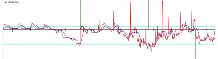

Mein konsum an ESP8266 geht langsam ins uferlose. Aber eine web-graphik
der batt. spannung über 24h wäre schon geil. Wird ähnlich aussehen wie
meine 12h stromverbrauchs-graphik.
von Käferlein (Gast)
Anbei ein Bild von dem FET, BUZ11 im Schrumpfschlauch, am Meanwell.
Daneben der Shunt für den Ladestrom. Wo L und N ist, geht die
Zwischenkreisspannung rein. Das LRS ist dafür umgebaut.

von Alt G. (altgr)
Hab bei mir nachgeschaut R1 = 20k, R2 = 2.32k ergibt 24V
Wenn ich da ein mal 42k und einmal 21k zu R2 dazuschalte kann ich
Utot 24V, 25.2V, 26.4V 27,6V basteln.
Ich find das geil wie man mit etwas überlegen alles bis auf 2
widerstände wegoptimieren kann.
Da der ESP8266 nur einen analogeingang hat kann er entweder strom oder
spannung messen. Denke strom, über 0.05 ohm shunt. Passt zu Vref 1.0V
des esp.

von Alt G. (altgr)
Nach wilder bastelei kann ich jetzt die spannung eines 10A netzgerätes
von 23V bis 28V von einem esp8266 aus ändern. Dazu geht der sigma-delta
DA des ESP über pin5 und eine RC glied auf einen 50k poti auf den
regelpin des tl431. Also 1 widerstand, 1 kondensator, 1 poti.
Die spannung und der strom wird von einem INA226 modul gemessen. Damit
kann ich über die spannung den ausgangsstrom der netzteiles ändern, z.b.
auf 1A halten.
Der esp8266 heisst das lässt sich mit etwas coden über WiFi steuern. Das
soll dann mit befehlen wie "lade mal mit 125W" gehen.
Wenn ich also die PV überschusseinspeisung mit dem shelly 3EM messe kann
ich mit akku laden die einspeisung auf null bringen.
Ein einstellbare stromregelung im netzteil "typ Käferlein" wäre VIEL
besser, ist aber nicht ganz einfach. Kommt später vielleicht noch.
Das abschalten geschieht "typ Helge", einfach spannung runter auf 23V.
Der esp8266 soll über relais dann auch einspeisewechselrichter
einschalten können. Der soll anhand PV leistung batterie laden und
entladen können.
