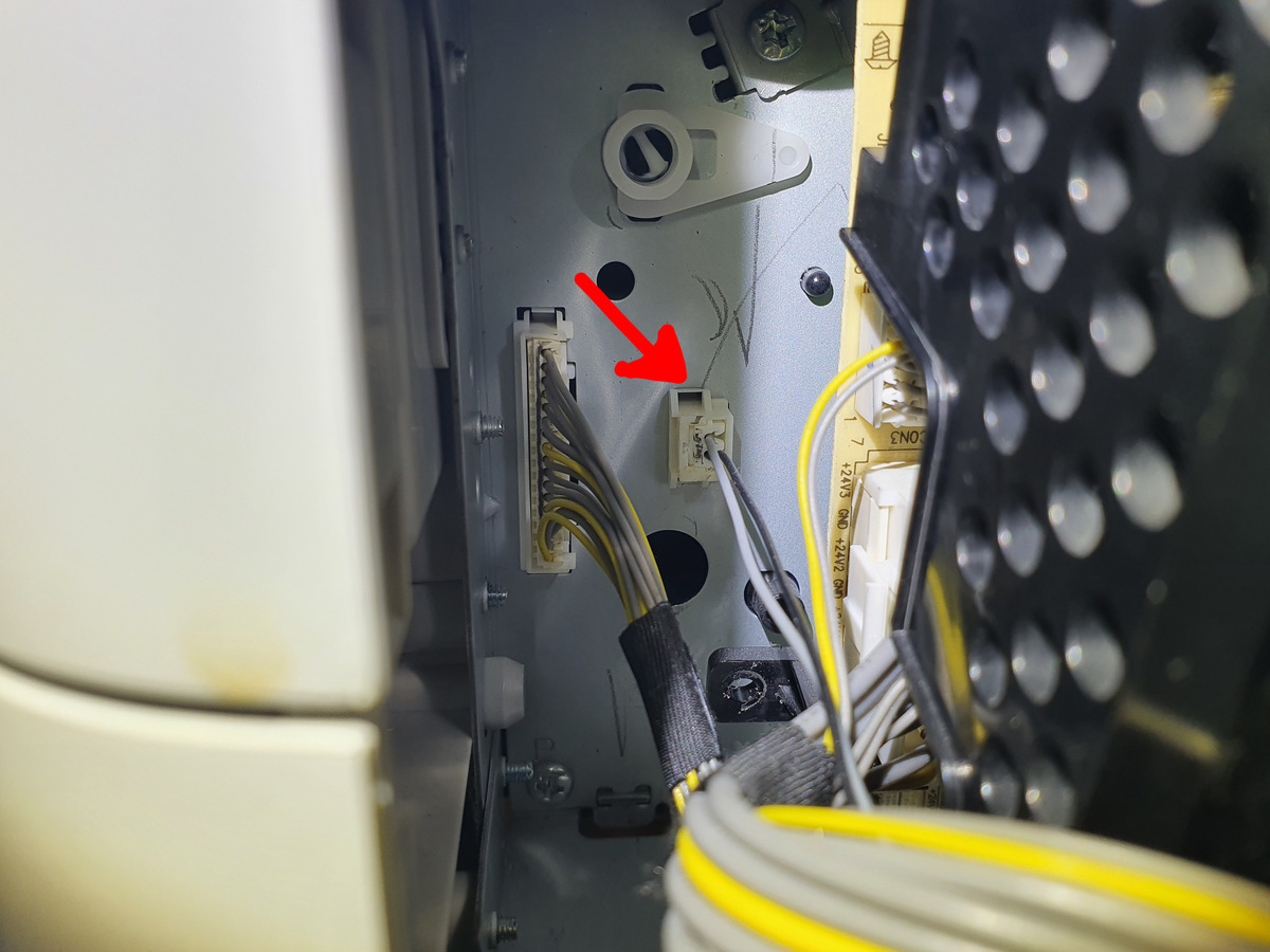

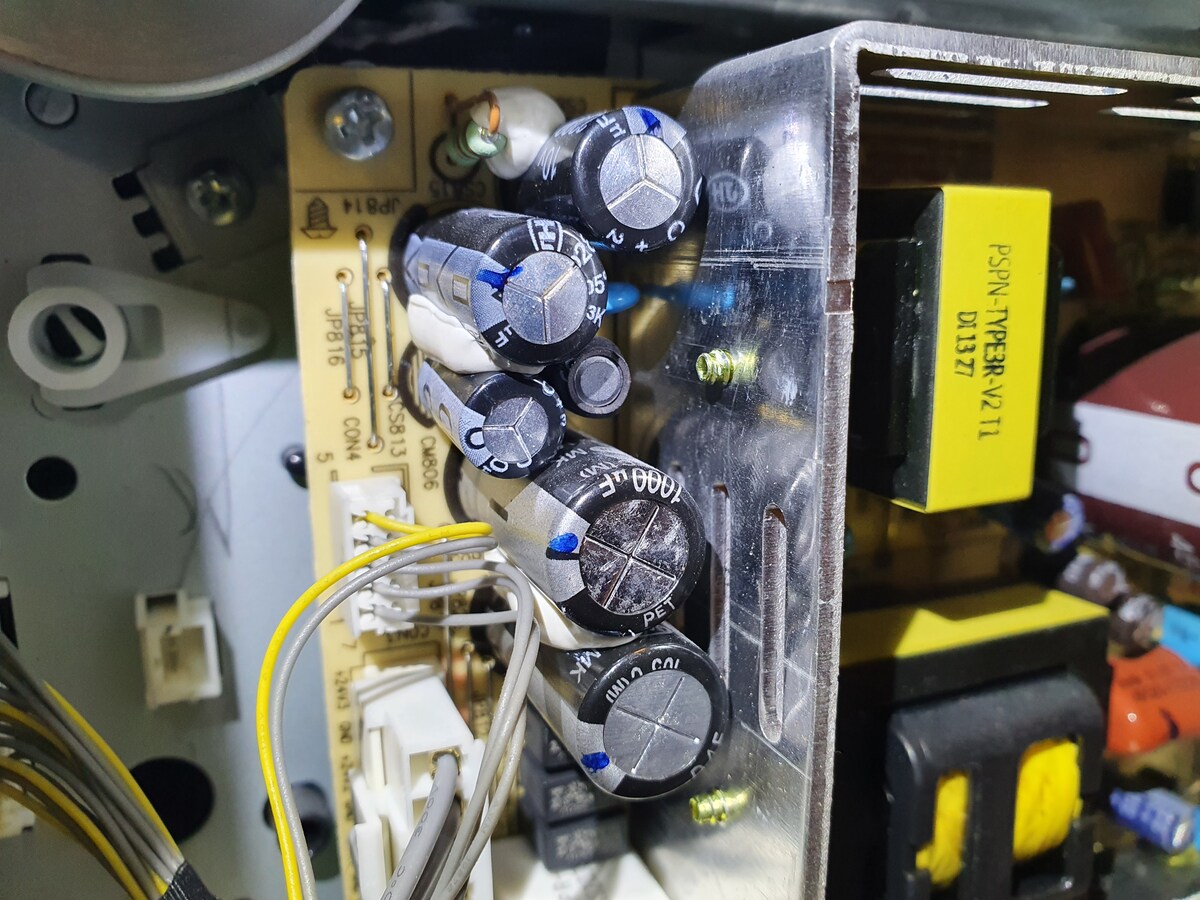

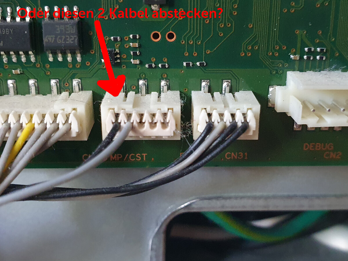

Ich habe die Schutzabdeckung fast komplett abgebaut. Zwei Kabel
verhindern mir, dass ich weiter komme und das ich die Abdeckung komplett
entfernen kann.
Wie kann ich die 2 Kabel abstecken? s. Bilder
Entweder die Kabel vom ersten Foto oder vom zweite.
Worauf muss ich achten damit ich sie nicht beschädige?
Vielen Dank

von Rüdiger B. (rbruns)
Die Stecker haben keine Verriegelung und lassen sich daher einfach aus
ihren Stiftwannen rausziehen. Wenn du da an mehreren Kabeln gleichzeitig
ziehst, gibts auch keine Gefahr, ein einzelnes abzureissen.

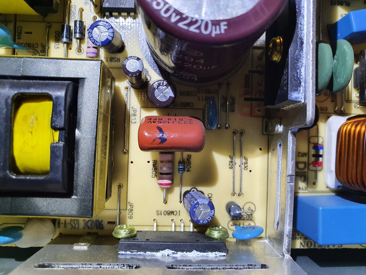

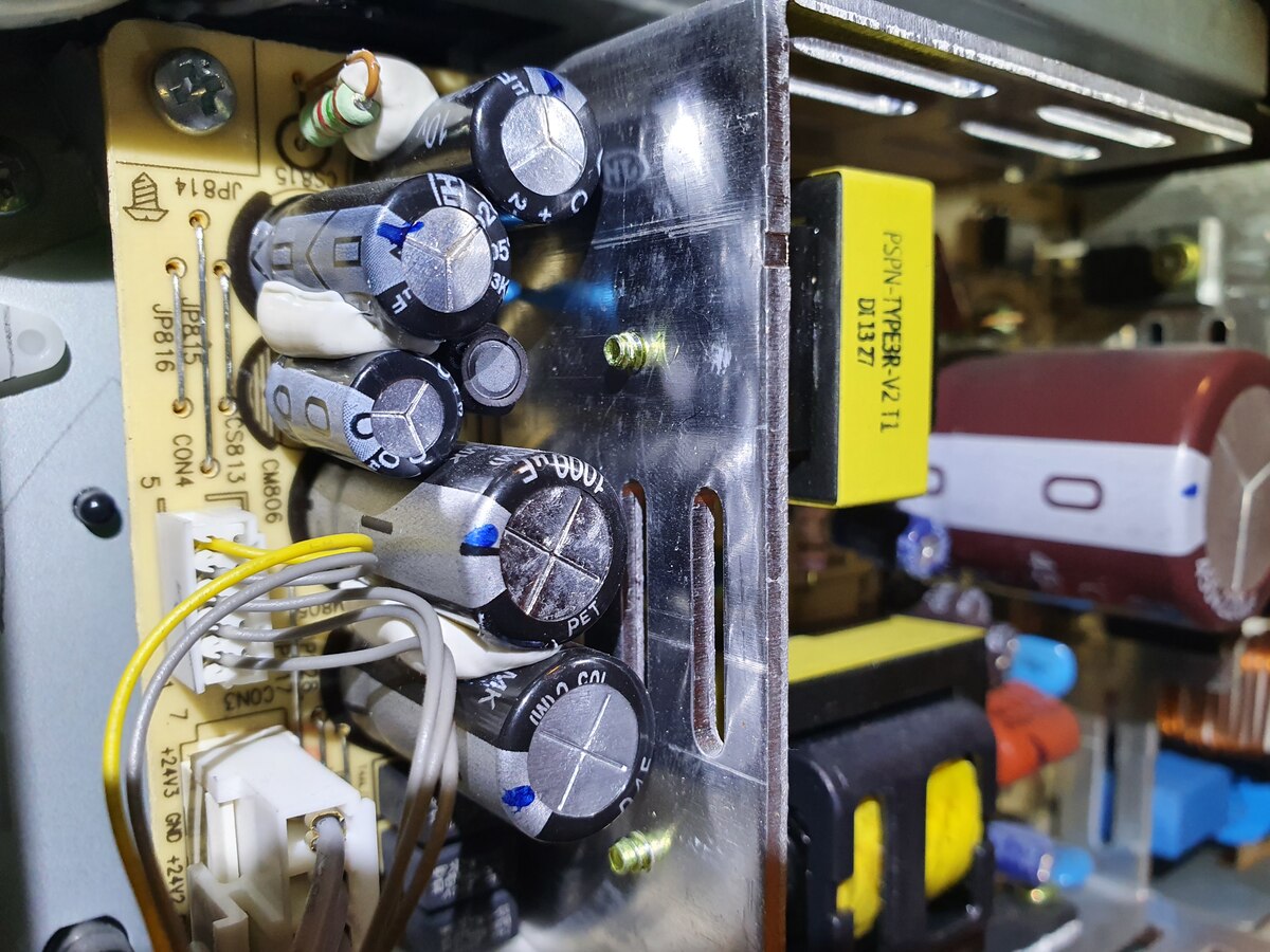

Mach nach dem Ausbau nochmal ein Foto des Netzteils. Für mich sieht der
2200µF/10V durchaus verdächtig aus.
von Sergio (barbagianni)
Vielen Dank für den Tipp. Ich habe mich getraut die Kabel kräftig zu
ziehen und es hat doch geklappt :-D.

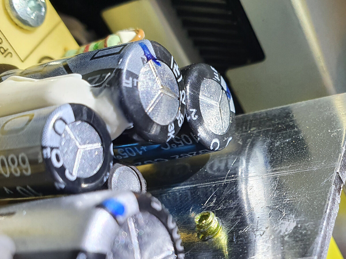

Anbei weitere Fotos. Mir wurde gesagt, dass das Weiss neben den Elkos
einen Kleber ist. Stimmt es?
von loeti2 (Gast)
Das weiße ist ein Kleber gegen Vibration damit die Elkos sich nicht aus
den Lötstellen rauswackeln.

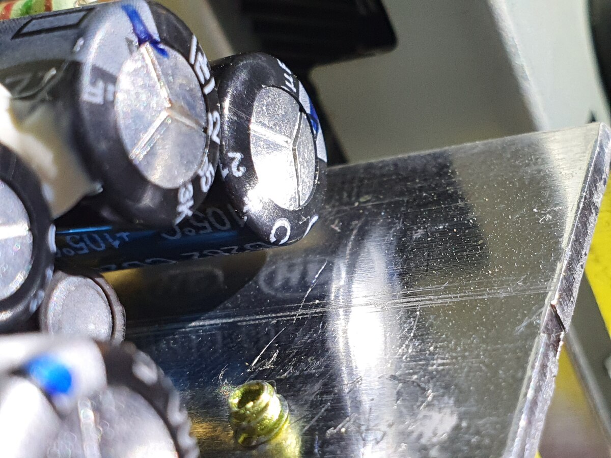

Im letzen Bild 20220921_213725.jpg sehen für mich die oberen zwei Elkos
wie Austauschkandidaten aus, da der Deckel leicht gewölbt ist.
Also die erst mal Tauschen und dann schauen ob es wieder tut.

rein optisch betrachtet, sieht alles wie neu aus. Ob da Elkso ihren
Deckel leicht gewölbt haben, kann man garn icht beurteilen, weil das
Weitwinkelobjektiv alles verzerrt hat. Mußt Du also selbst sehen.
Das weiße Zeug dürfte die Elkos aneinander Kleben und dazu dienen, bei
Vibrationen beim Transport ein Abreißen durch Ermüdungsbrüche an den
Anschlußdrähten zu verhindern.
Also hilft nur noch messen, messen, nochmals messen...  auch ob die
Spannungen mit der richtigen Rampensteigung hoch gehen. Ja, das mach
Spaß!

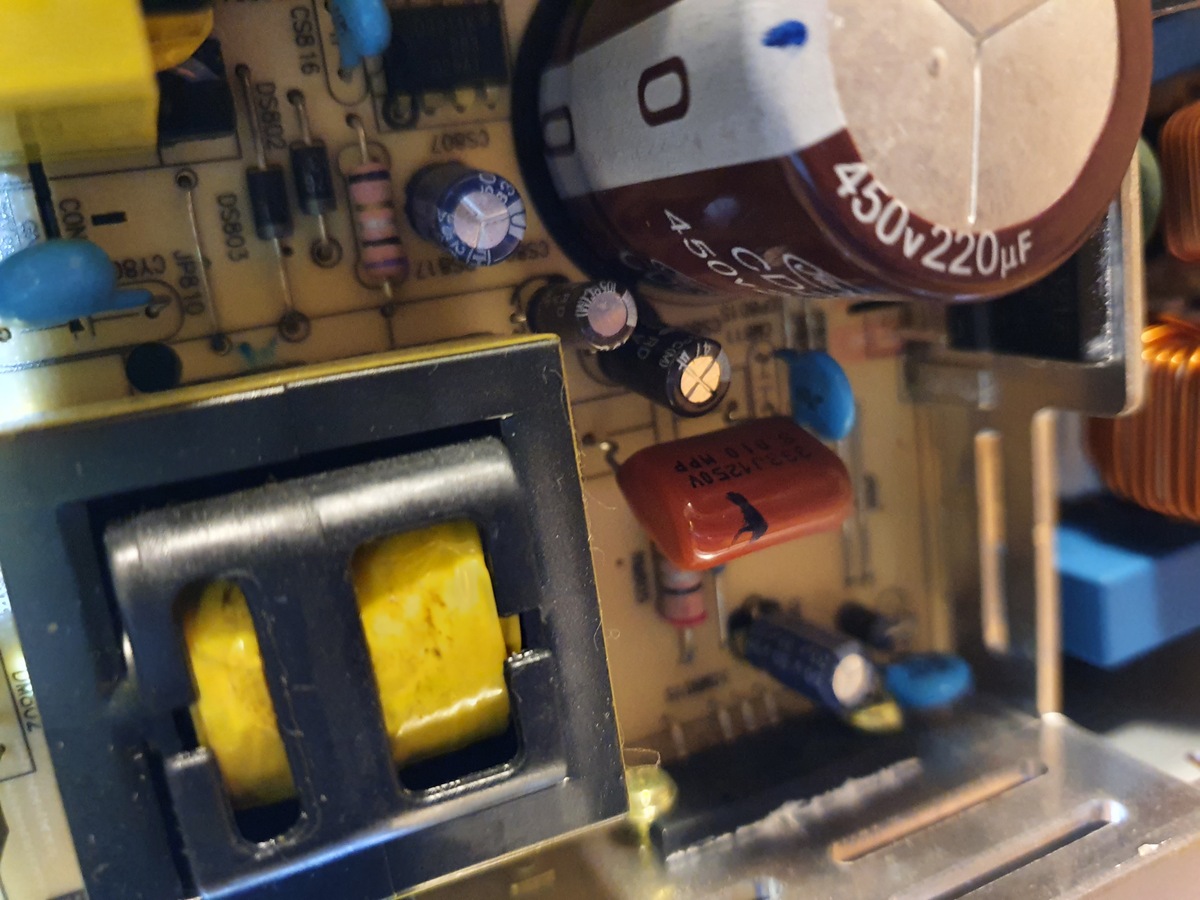

Ich denke nicht dass es mit der Weitwinkel zu tun hat. Mir scheint
tatsächlich etwas gewölbt aus. bzw. es sind 2 die etwas gewölbt sind.
Was meint ihr?

Hast Recht. Verglichen mit den zwei vorderen Elkos sind die beiden
scharf abgebildeten hinteren elkos oben gewölbt.
Schon hast Du 100 Punkte und vorläufig den ersten Fehler gefunden.
Aus Deiner gut sortierten Elkokiste kannst Du nun die zwei passenden als
Ersatz heraus nehmen und einfach an Stelle der alten einbauen.
mfg

von Manfred (Gast)
Habe ich auch gedacht. Wenn man pauschal Elkos verdächtigt und auf
Verdacht tauscht: Nach kleinen Elkos gucken, die sind gerne mal taub,
ohne äußerlich aufzufallen.
Christian S. schrieb:
>> Muss ich etwas aufpassen was die Spannung angeht bevor ich mich daran
>> machen das Netzt Teil auszubauen?
> Ja, der dicke 450V 220µF ist Dein Killerkandidat.
Und das Multimeter sein Freund, die Spannung über den Elkos messen.

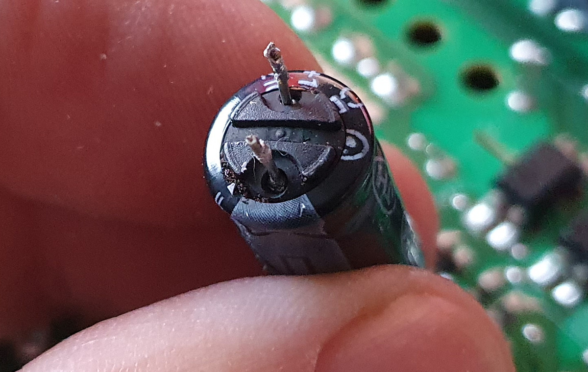

Mit braunem Sabber auf dem Deckel, der ist durch.
(20220921_220958 links)

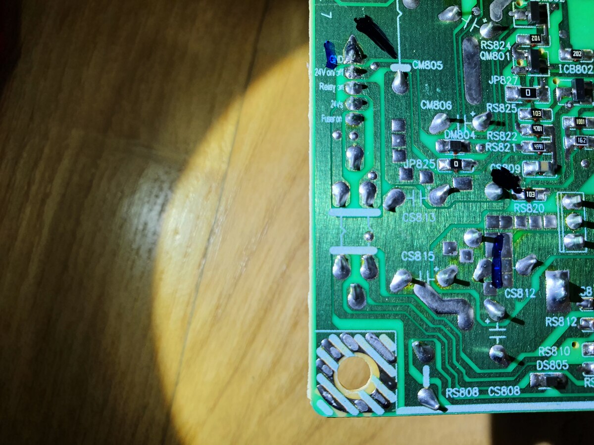

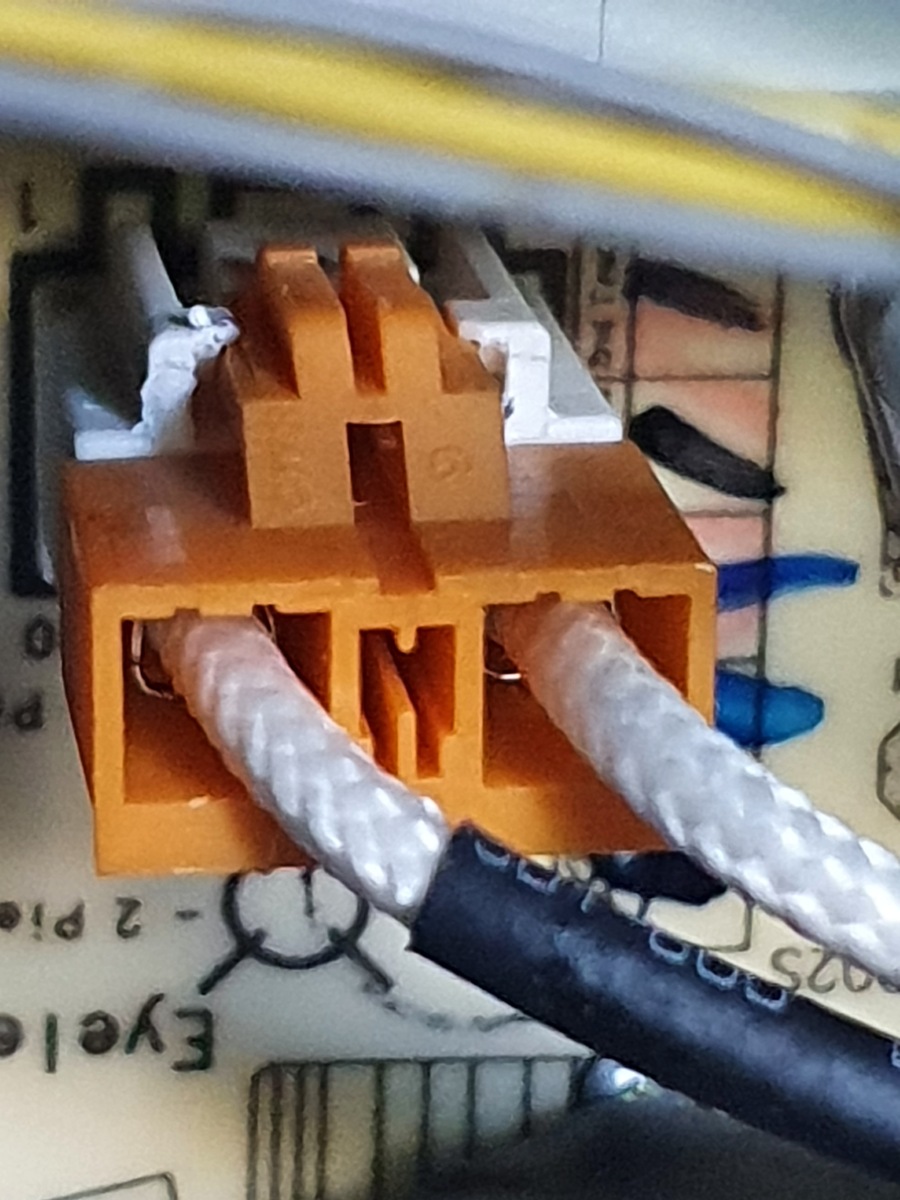

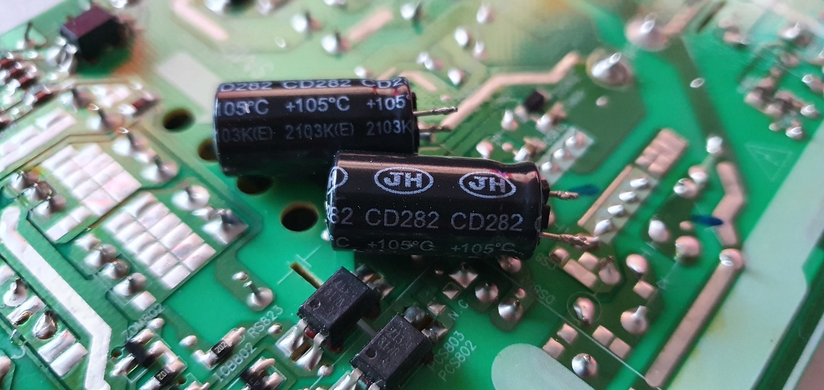

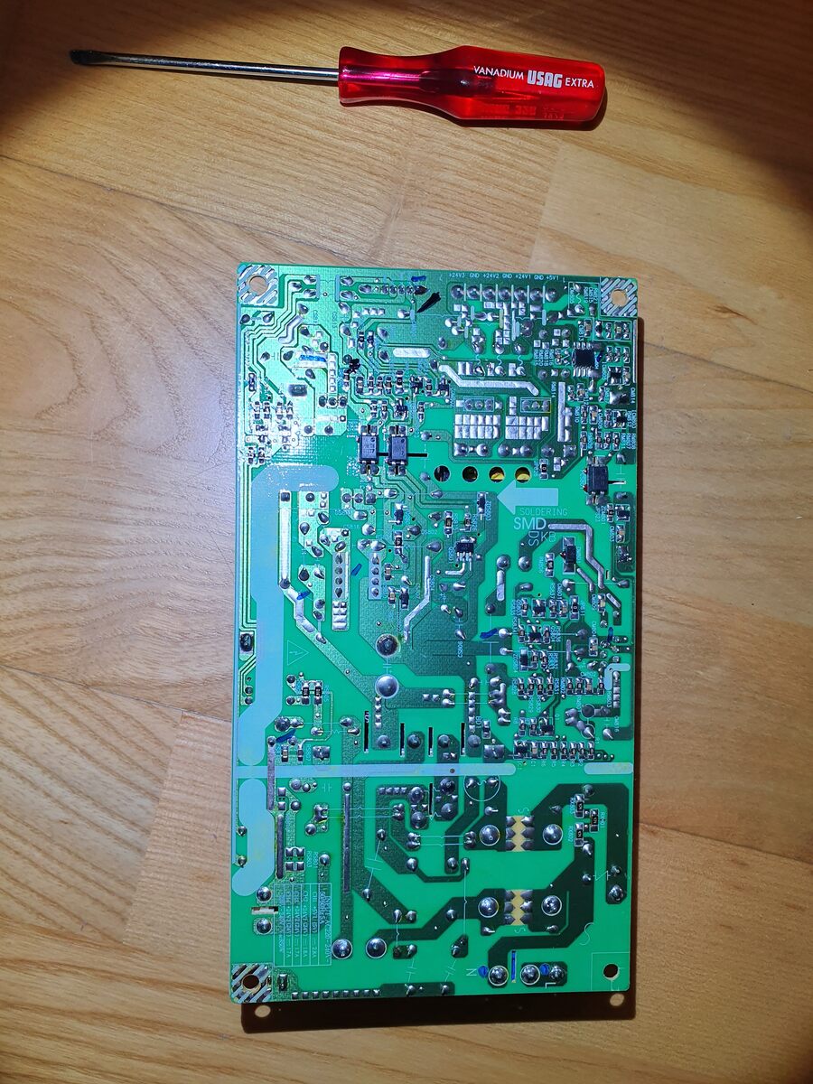

Wie stecke ich den orangen Stecker ab? Ich will wenn möglich nichts
kaputt machen.
Ich denke, du drückst am orangenen Teil die Plastikfeder etwas zusammen
und kannst dabei den Stecker abziehen. Wenn du keine Gewalt anwendest,
machst du aber auch nichts kaputt.
von Gerald B. (gerald_b)
Am orangenen Stecker sind 2 Bügel mit Haltenasen, die bei Aufstecken
einrasten. Ein bisschen Wackeln und probieren. Stecker seitlich biegen,
um die Nasen freizugeben und dabei ziehen. Oder mit einem kleinen
Uhrmacherschraubenzieher die Nasen anheben und dann ziehen. Ist ähnlich
wie beim 20 oder 24 pol. Stecker am Mainboard

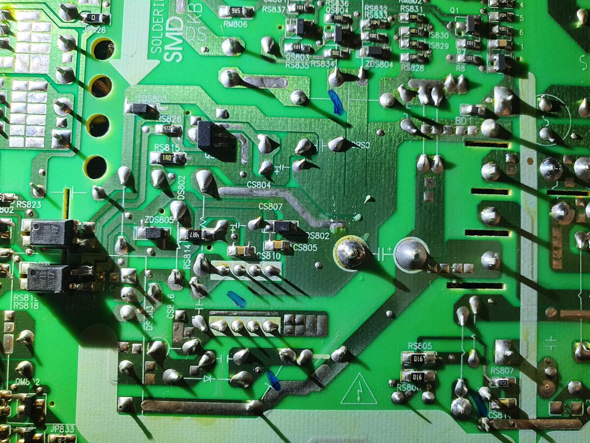

Also, die Leiterplatte ist abgebaut.
Jetzt wollte ich den dickeren Elkos entladen. Wie gehe ich vor wie von
Christian S. oben beschreiben?
"Direkt mit dem Schraubendreher kurzschließen ist die "rauhe" Methode"
Eigentlich wollte ich mit dem Multimeter lernen wie man das macht.
Ist es möglich, oder gibt es da das Risiko dass ich den Multimeter und
die Kondensatoren eventuelle beschädigen kann?

von Peter K. (chips)
Bau mal die Elkos aus, mach ein Bild von allen (Hersteller und Wert
erkennbar), gib die Maße an -
dann werden dir bestimmt Empfehlungen für gute Ersatztypen gegeben
von Dirk J. (dirk-cebu)
Peter K. schrieb:
> Bau mal die Elkos aus...
... und merke Dir, WO (!) Du welche ausgebaut hast, sonst hast Du
nachher in der einen Hand eine "leere" Platine und in der anderen
ein paar Elkos.
... und vorsorglich erwähne ich für den TO schon hier, dass Elkos
gepolt sind, also "richtig herum" eingesetzt werden müssen. Die
Polarität ist auf dem Elko aufgedruckt und sollte es auf der Platine
auch sein.
Auf Foto ... 211 545 z.B. auf der Rückseite der Platine mit dem "+".
Der TO bekennt sich offen dazu, ein absoluter Laie zu sein, er versteht
es jedoch, beste Fotos zu machen. Spannend, diesen Thread zu verfolgen.
Die 2 Elkos sind raus.
So kompliziert sie zu abzunehmen war auch nicht.
Ich könnte einen Lötset von einem Bekannten verwenden dürfen. Es kann
bis 450° regulierbar und mit einer sehr dünne Spitze. Es hat nicht mal
12 euro bei Ebay gekostet und ist alle dabei was man braucht ... ich
meine für hobby-elektrotechniker.
Welche Elkos könnt ihr mir empfehlen?
Ich habe mir überlegt, vorerst nur diese 2 Elkos zu tauschen, wenn dann
dadurch das Problem nicht gelöst werden könnte, werde ich entscheiden ob
ich weiter nach dem Fehler suche oder den Drucker entsorgen. Bin aber
ziemlich sicher, dass die Elkos nicht mehr gut waren. Aus einem Bild
sieht man, dass bei einem etwas Schwarzes, wie schwarze Kohle angefangen
hat raus zu kommen.
Vielen Dank
Habe ich oben schon mal geschrieben:
Matthias S. schrieb:
> Wenn du da Qualitätselkos einbaust, hält das länger als der Rest des
> Druckers. Z.B. Rubycon, Nichicon oder Matsushita/Panasonic.
Achte auf 105°C und Low ESR.
Sergio schrieb:
> Bin aber
Ja, die habens hinter sich.

Da Elkos über die Jahre dünner geworden sind, würde ich schauen, ob
aktuelle 16V-Typen passen:
Manfred schrieb:
> Mechanisch den nehmen, der den größtmöglichen Durchmesser hat - die
> Lebensdauer hängt mit dem Durchmesser zusammen.
Manfred schrieb:
Das sieht nicht gut aus. Wie man sieht, berühren sich die beiden jetzt
schon. Grösserer Durchmesser wird jedenfalls nicht klappen. Man kann
höchstens messen und mit 16V Typen mal vergleichen.

> Das Messen der Kapazität ist nicht immer ausreichend.
Bei den vorhandenen 'JH' Elkos brauchste nichts mehr zu messen. Da nimmt
man noch die Maße ab und dann gehts ab ins Nirwana. Siehe Foto:
Beitrag "Re: Druckere Netzteil ausbauen und Elkos testen"

https://www.ebay.de/itm/182065662196
10x25mm (könnte auch reinpassen ?!) LXZ -excellente Serie - 6,3V
https://www.reichelt.de/elko-2200-f-6-3v-105-c-rad-lxz-6-3-2k2-p166332.html
> Was meint ihr?
bei möglichen kondensatorfehlern das Netzteil mit einem Fön
(Haartrockner) erwärmen. Im warmen Zustand den Drucker einschalten.
wenns dann läuft, die Elkos tauschen.
Die Elkos brauchste nicht mehr zu erwärmen. Schau dir die Bilder an.

> Falls da 3,3V oder 5V rauskommen sollen:
> 10x20mm Panasonic 2200uf / 6,3V
Vielen Dank für die Links. Ja, Elkos mit 10x25 passen noch rain, aber
auch welche 10x30 mm
