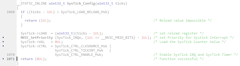

Ich versuche aktuell anhand eines Beispiels aus dem
"STM32L0xx_Snippets_Package_V1.2.0" meine Hardware zum Laufen zu kriegen
und da z.B. erstmal eine PWM zu generieren.
Ich habe den Code aus der main.c minimal angepasst.
Doch es scheitert an dieser SysTick-Initialisierung.
Bis zur while-Schleife kommt der Controller gar nicht, da er im
HardFault landet.
Wenn ich im Debugging bin, dann wird auch die eine markierte Zeile
irgendwie nicht ausgeführt, da man dort keinen Breakpoint erstellen
kann.
Ich habe eigentlich eine Hardware-Klasse erstellt, in der dann die
Funktionen zur Initialisierung sämtlicher Peripherie ausgeführt werden,
aber auch der entsprechende Aufruf hatte keine Breakpointmöglichkeit
direkt nach SysTick_Config. Für mich echt rätselhaft...
Wenn ich Stepover bei der SysTick_Config mache, geht das Programm dann
in die ARM-Datei zur entsprechenden Funktion. Der Code dort ist aber
ausgegraut, obwohl in der stm32l0xx.h das "#define
__Vendor_SysTickConfig    0U" gesetzt ist, dass diese Funktion ja
braucht.
Wäre euch sehr dankbar, wenn ihr da für Erleuchtung bei mir sorgen
könntet.
Hannes

Der angehängte Code entspricht nicht dem Screenshot main_snippet.png.
Der arm-gcc hat zum Debugging eine besondere Optimierungsstufe -Og. Das
scheint der Stufe -O1 sehr ähnlich zu sein. Mit beiden Varianten kann
ich meine Programme weitgehend (nicht 100% jede Zeile) einzeln durch
steppen. Probiere beide mal aus.

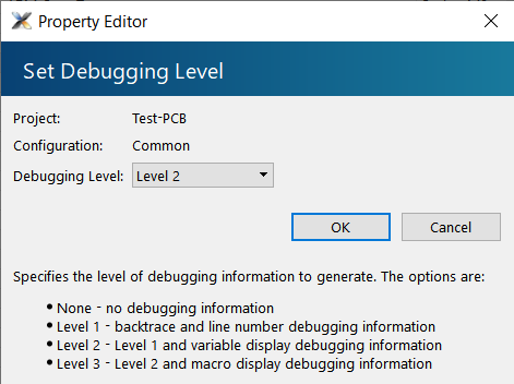

OP #7199821
Also es ist ein STM32L011G4 auf meinem PCB, mit dem ich eine RGB-LED per
PWM steuern möchte.
Meine IDE ist das CrossStudio von Rowley.
Die Optimization hatte ich schon auf "Debugging" und das Level auf 3
gesetzt.
Im Debugging seh ich auch, dass nach "init_clocks" die main-Schleife
wieder gestartet wird. Wenn ich dass einfach laufen lasse kommt dann
irgendwann der HardFault.
Gast #7200001
> gesetzt.
Ich denke, mit "Debugging" bettest du die Debugger Symbole in die elf
Datei ein, die Voraussetzung sind dass man überhaupt im C Quelltext
debuggen kann.
Level 3 ist zu viel zum Debuggen. Da baut der Compiler einiges so stark
um, dass der Assembler-Code strukturell nicht mehr mit dem C-Quelltext
vergleichbar ist.
Nimm wie gesagt Level 1 oder g.
Wenn das nicht klappt nimm Level 0.

OP #7202991
@Niklas & Bauform vielen Dank euch fürs genaue Hinschauen! Natürlich lag
es daran, dass mein Code den Registerwert gar nicht ausgelesen hat.
Düdümm...
@Steve mit Debug Level 1 kann ich keine Breakpoints mehr aktivieren.
Erst ab Stufe 2 ist das hier möglich obwohl in der Erläuterung "Line
Number Debugging..." steht.
@J.S. Es ist die "STM32_Startup.s". Ich hatte erst die falsche vom
MxCube Code Generator ausgewählt und das zip dann überschrieben. Ich
dachte, das wird komplett neu erstellt.

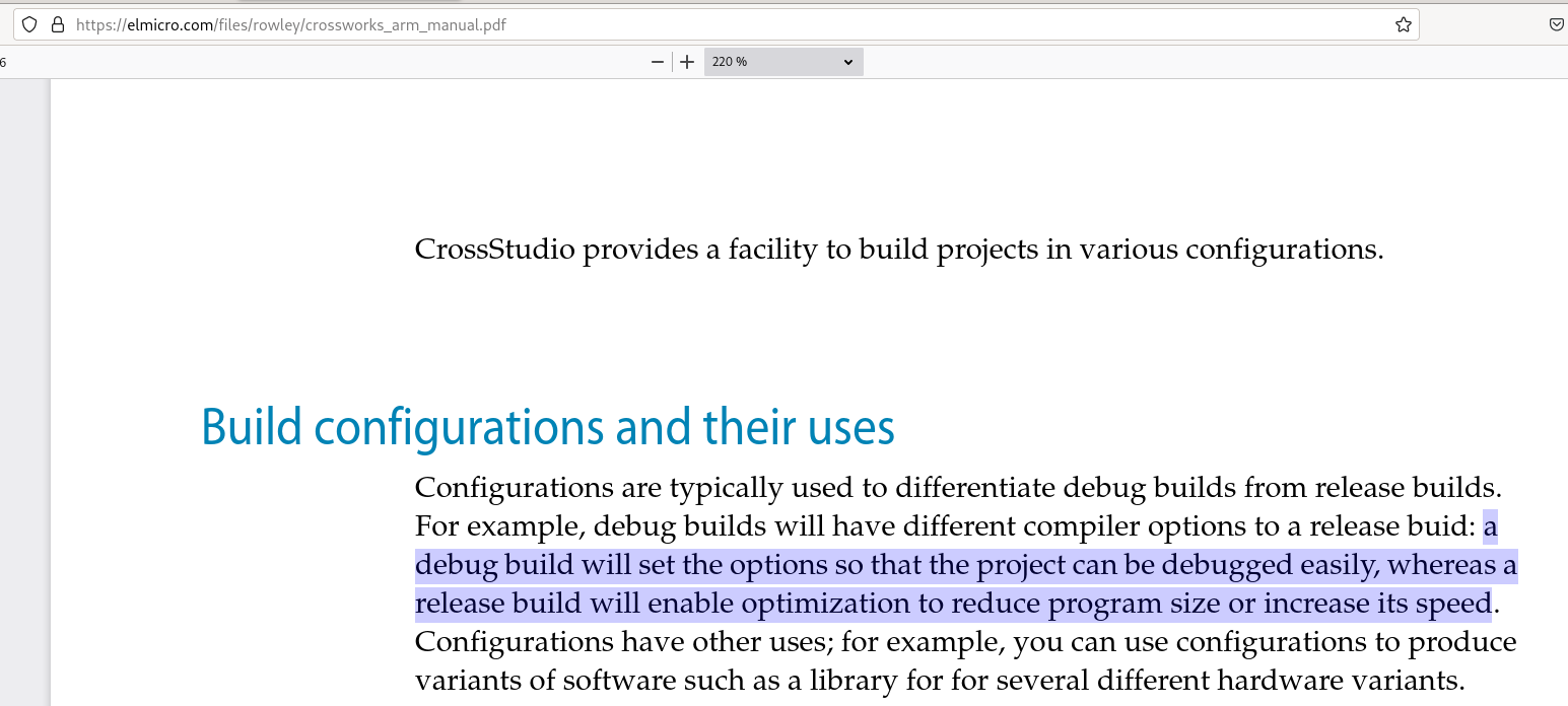

Gast #7203043
OK, das ist wohl nicht der Optimier-Level den ich meinte.
Offenbar nutzt deine IDE einen anderen Compiler (als gcc). Der Debug
Build müsste dein Problem automatisch lösen (siehe Screenshot).
Es gibt eine Einstellung zum Optimiert-Level, die ist vielleicht falsch.
Siehe
https://www.rowleydownload.co.uk/maxq/documentation/index.htm?https://www.rowleydownload.co.uk/maxq/documentation/hcc_option_optimization_level.htm
