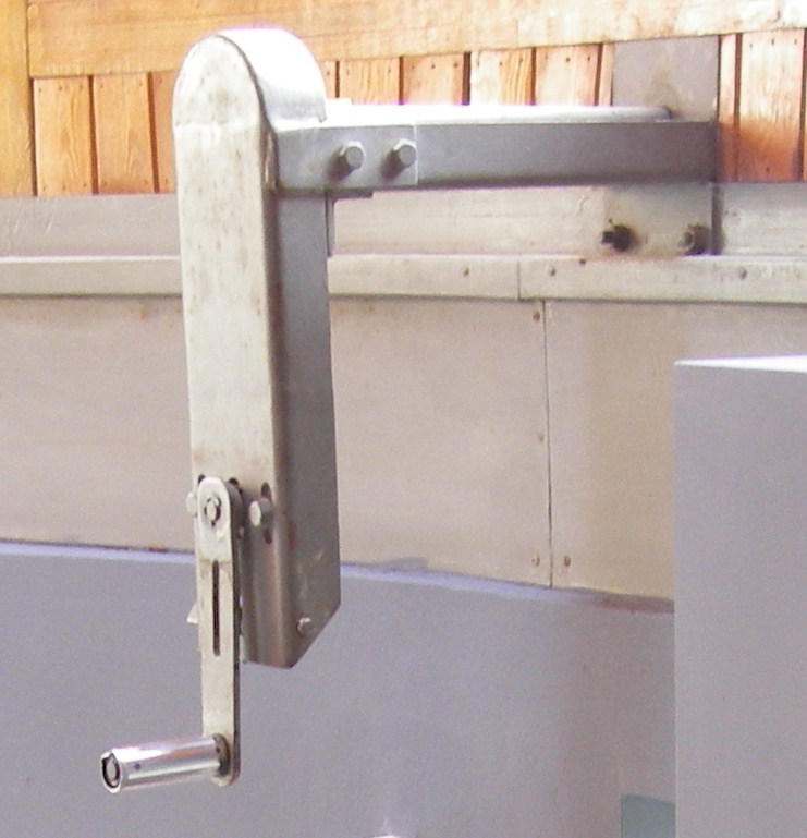

ich habe ein Problem. Ich muss einen Motor betreiben, der läuft Morgens
1 Minute und Abends 1 Minute. Der braucht laut Schild 380V/3,5A. Dieser
fährt etwas Hoch/Runter. Den haben wir bisher mit Notstromaggregat
betrieben, doch die Teile werden halt einfach viel zu gerne geklaut.
Selbst wenn man sie einbetoniert hab ich die Erfahrung gemacht.
Da hab ich mir gedacht, lass doch auf Solar gehen... dann kann man auch
etwas Beleuchtung Installieren falls man nachts mal kurz vorbei muss.
Viel Wattstunden sind das ja nicht die da verlangt werden. Also ist die
Speicherung ja erstmal nicht so teuer.
Mein Problem ist natürlich, wie ich aus den Akkus am Ende Drehstrom
rausbekomme. Steinmetzschaltung wird wohl schwierig da der Motor direkt
losdrücken muss also nicht langsam Anfahren kann.
Hab mal geschaut was so Solar Wechselrichter mit 3 Phasen kosten und die
sind ja mal mega Teuer. Die Funktionen mit Netzeinspeisung die da immer
dabei ist brauch ich ja aber auch garnicht weil ist ja kein Netz in der
Nähe^^
Aber insgesamt hab ich nur welche gefunden die halt dafür da sind ins
Netz Einzuspeisen und nicht von der Batterie aus einen Abnehmer
Versorgen... such ich einfach mit den falschen Begriffen?
Was ich mir überlegt habe: Akkus -> Wechselrichter (1 Phase),
Frequenzumrichter (3 Phasen).
3KW Wechselrichter bekommst ja schon für rund 200-400€ je nachdem wie
sehr China das ist und ein Frequenzumrichter mit der gleichen Leistung
fürs gleiche Geld ungefähr.
Gibts da vielleicht was was ich nicht kenne? Oder kennt ihr irgendwelche
Lösungen für das Problem?
Wenns zu teuer werden würde, würde ich mir halt ein neues Aggregat
kaufen und ne kleine Solaranlage die nur für da bisschen Licht da ist.

So da bin ich wieder. Hab mir mal das ganze mit den DC motoren überlegt.
Hab mal den Motor abgenommen vom Getriebe und erstaunlicherweise ist die
Schnecke vom Schneckengetriebe fest an der Motorwelle. Wenn man also den
Motor abnimmt ist beim Getriebe erstmal nur ein Loch wo man das Zahnrad
und die Ölfüllung sieht.
Das machts echt nicht einfach wenn man einen DC Motor drauf machen will.

#7218884
User5328 schrieb:
> Gibt es da ein Werkzeug zum
> benötigten Drehmoment messen?
Passende Federwaage (z.B. auch Kofferwaage), Ein Maßband und ein bischen
Grips.
Drehmoment = Hebellänge mal Kraft.
Das angegebene Gewicht an der Kofferwaage in kg entspricht pro kg etwa
10N.
Kurbel ansetzen, Hebellänge messen (in Meter) und dann die Kraft messen
die senkrecht zum Kurbelarm benötigt wird um die Kurbel zu drehen.
Dann mindestens Faktor 2 als Sicherheitsreserve (Antrieb geht bei Kälte
schwerer.
Aber das Hauptproblem dann ist: bei einem anderen oder zusätzlichen
Motor gibt es erstmal keinerlei Sicherheitsschaltungen.
Wenn also etwas passiert gibts Ärger, besonders bei einem Brand oder
Personenschaden.
